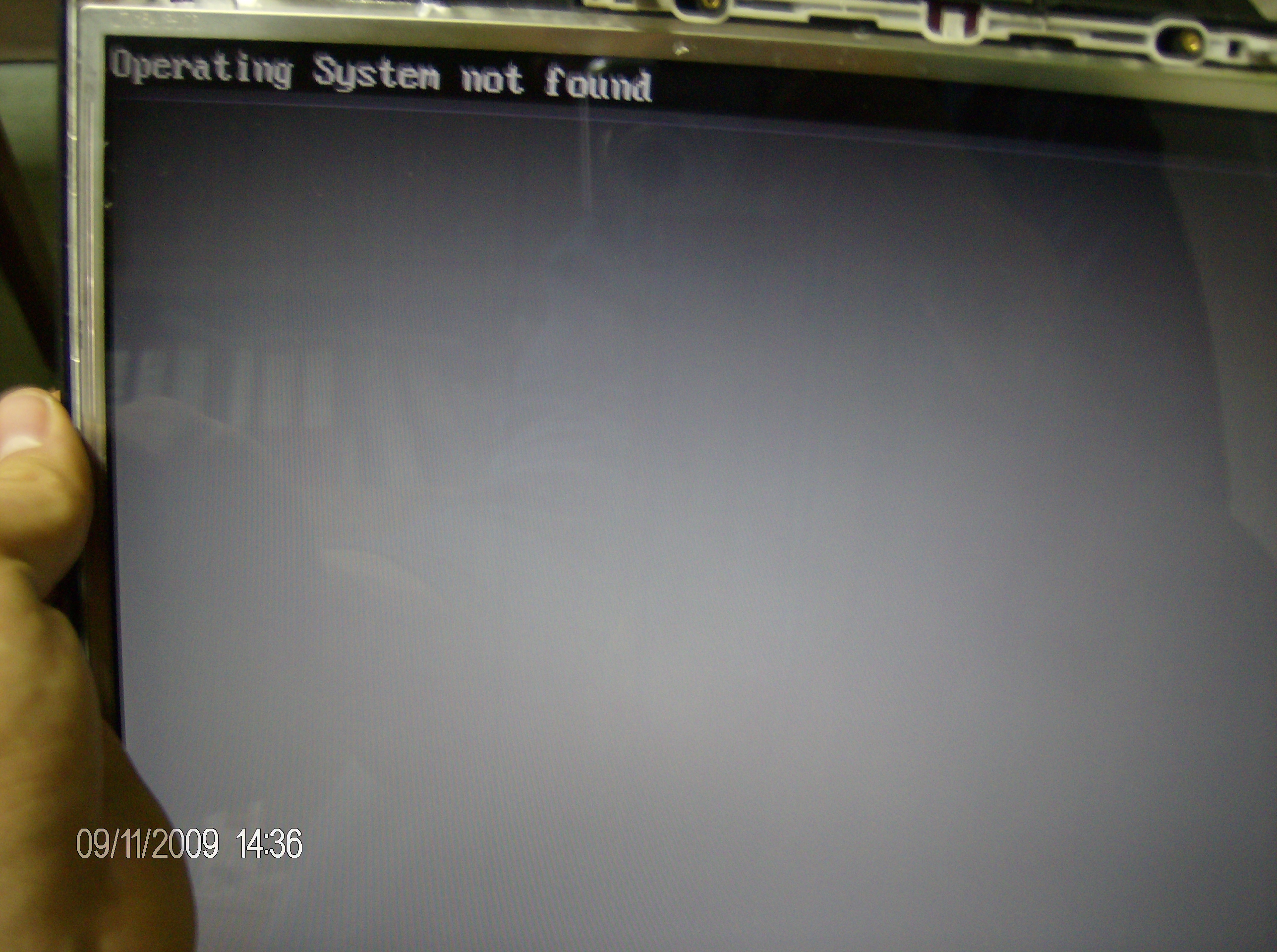

    Mam problem z matrycą w laptopie Fujitsu-Siemens v2055, tzn. obraz na niej wyświetlany jest na szerokości całej szerokości i wysokości 1 cm, chcę zapytać czy ktoś spotkał się z czymś podobnym. W środę powinienem dostać elektronikę do LCD i wtedy będę mógł sprawdzić czy wina leży po stronie LCD czy też jednak karty graficznej.
    Na zewnętrznym monitorze wszystko jest ok.
    Laptop został zkupiony jako uszkodzony który nie włączał się, jak się okazało był w nim luźny styk zasilacza, więc mógł powodować małe zwarcia zanim się rozłączył całkowicie.
    Proszę o wszelakie sugestie

    Ja stawiam na uszkodzona matrycę.

    Uszkodzona taśma sygnałowa lub matryca, najprościej sprawdzisz podpinając inną matrycę. Jak będzie na niej to samo = taśma

    Jutro powinienem dostać inną taśemkę, więc sprawdzę, w ostateczności tak jak pisałem w środę będę mieć inną elektronikę, więc sprawdzę w niej. Po testach napiszę co i jak.

    Tasiemka była jednak ok, uszkodzona okazała się sama matryca. Temat zamykam
