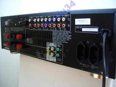

    posiadam następujący zestaw:
     telewizor PHILIPS CINEOS 42PFL7423,
     odbiornik TV kablowej MOTOROLA VIP1920-9C,
     odtwarzacz DVD FERGUSON DVP868HD,
     amplituner KENWOOD KR-V6050,
     kolumny głośnikowe JWS Twin 602.
    TV, DVD oraz kablówka spięte są 2 przewodami HDMI.
    MOTOROLA i FERGUSON posiadają zarówno złącza analogowe typu cinch (RCA), jak i cyfrowe – optyczne (TOSLINK) i koaksjalne (coaxial S/PDIF) do podłączeń audio.
    Z kolei KENWOOD posiada tylko złącza analogowe (Jak podłączyć amplituner KENWOOD KR-V6050 z DVD FERGUSON DVP).
    Amplituner wraz z kolumnami ma mi służyć do słuchania muzyki, ale przy okazji chciałbym spiąć to z w/w DVD i TV w celu wykorzystania przy niektórych filmach. Oczywiście, jako odtwarzacz CD służy FERGUSON.
    Które wyjścia z amplituera wykorzystać do podłączenia go do DVD? Czy powinienem oddzielnymi przewodami podłączyć audio i video?
    Dowiedziałem się na razie tylko tyle, aby nie podłączać telewizora do amplitunera (tylko do DVD) ponieważ będę wtedy mógł oglądać TV bez włączonego amplitunera.

    Spiąłem DVD (poprzez AUDIO STEREO ANALOG) z amplitunerem (poprzez CD INPUT) i jest O.K. jeżeli chodzi o muzykę.
    Następnie podpiąłem amplituner pod odbiornik TV kablowej i ... mam dźwięk z TV przez amplituner, ale muszę wyciszać TV bo dźwięk idzie jednocześnie przez głośniki telewizora i te podłączone pod amplituner.
    Jak najlepiej podłączyć dźwięk z TV, abym mógł oglądać TV bez konieczności włączania amplitunera, a po włączeniu amplitunera - aby TV sam się wyciszał?
    Amplituner ma jeszcze wolne po 2 czarno-czerwone gniazda TAPE oraz VIDEO (REC i PLAY oraz REC OUT i PLAY IN) oraz żółte VIDEO (REC OUT i PLAY IN) oraz VIDEO MONITOR OUT.
    Kompletnie się w tym nie orientuję, a nie mam oczywiście instrukcji od amplitunera :-(

    Proszę jeszcze o info, czy dla uzyskania lepszej jakości - może powinienem inaczej spiąć KENWOODA z MOTOROLĄ?
    Wejścia/wyjścia odbiornika TV wyglądają następująco:
    Zdjęcie tylnego panelu amplitunera zamieściłem w pierwszym poście.

    Dzięki za szybką reakcję, ale jestem laikiem i ilość wejść i wyjść w TV mnie nieco przeraża. Z kablami HDMI jest prosto, ale te wszystkie czincze, to już dla mnie czarna magia.
    Załączam 1 stronkę z instrukcji, zawierającą widok wszystkich wejść i wyjść z tyłu telewizora. Będę wdzięczny za info - w co się wpiąć w TV i w ampli (zdjęcie wejść i wyjść Kenwooda w pierwszym poście).

    Zepnij w ten sposób
    Wyjście audio out z telewizora zepnij z wejściem CD w amplitunerze.
    Następnie sprawdź jak całość działa, tak jak to Ci opisałem
