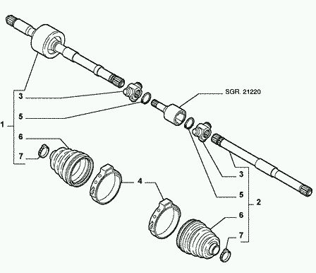

  • #10 7278217
  • #11 7280273
    Kolek1980
    Posty: 13
    Na Twoim rysunku sgr czasem sie lekko wyrabiają i mało jest to wyczuwalne ale już to przetestowałem kilka razy
    Jednak w tym przypadku najbardziej stawaim na koła guzek mały czasem łatwo go przeoczyć
    Koła zamieniłem tył na przód w pierwszej kolejności ;) ( nowe zimówki ), ale z tym SGR to też do ponownego sprawdzenia.
