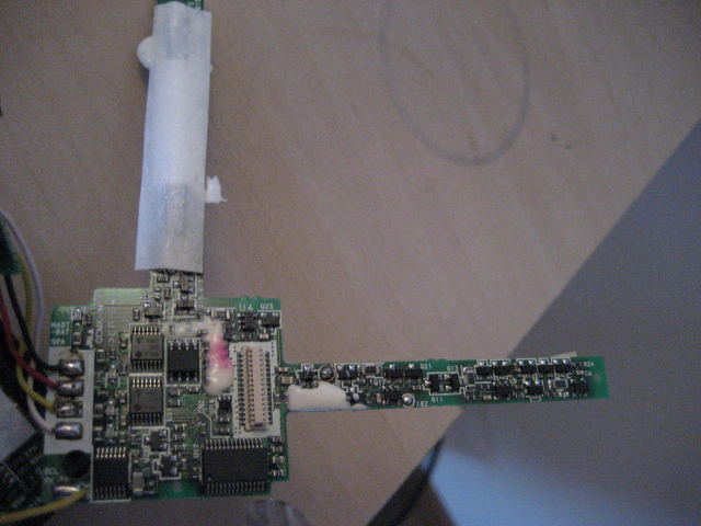

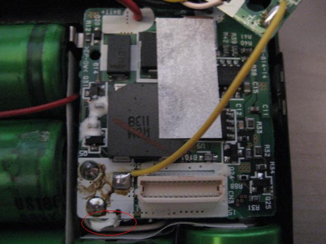

    Witam mam problem z baterią COMPAQ Armada M700 Prosigna 170.
    Kody baterii: pp2041b, 134110-B21, 134111-B21, 135214-001, 135214-002
    PP2041B, COM135214-001
    Li-Ion 14,8V 4Ah
    Wymiary: 121.75x106.16x19.90 mm. Waga 398 g

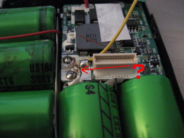

    Działała cały czas normalnie, nagle laptop przestał jej wykrywać, gdy ją rozebrałem zobaczyłem taki widok:
    COMPAQ Armada M700 - przylutowanie kabelka w baterii COMPAQ Armada M700 - przylutowanie kabelka w baterii COMPAQ Armada M700 - przylutowanie kabelka w baterii COMPAQ Armada M700 - przylutowanie kabelka w baterii
    Ma ktoś może schemat tego podłączenia, albo wie gdzie ten kabelek był przylutowany?
    Bateria ma prąd sprawdzałem żarówką 12v i świeci ostro, czyli coś musiało się odlutować, czy można ominąć tą elektronikę?

    Mam ten sam problem,kabelek urywa się w momencie otwierania baterii.

    Omiń elektronikę i przylutuj plus do plusa minus do minusa(dwa skrajne piny). Stracisz możliwość wyświetlania czasu na ile wystarczy bateria, daj znać jak idą prace.
    No ,to fajnie bedzie dzialac... Polecam.
    Jakby tak bylo dobrze to po co producent upychalby tak zaawansowana elektronike z eepromami w srodku...
    Polecam poszukac tematow o regenarcji ogniw. Wymienialismy w kol. tzok doswiadczenia i byly zamieszczone rysunki gdzie ten kabelek ma byc.
    PS. Polecam rowniez spowiedz przed swietami...

    U mnie to była stara bateria która trzymała 10 minut ,więc się nie przejmowałem.
    Bateria bez tego kabelka nie działa,nie wyświetla się poziom naładowania i nie startuje komputer(może coś więcej popsułem otwierając).
    Jeżeli komputer będzie w stanie sam naładować baterię i mierzyć jej napięcie bez elektroniki to można ją pominąć .
    W Compaq w baterii jest procek PICxxx który steruje procesem ładowania.
