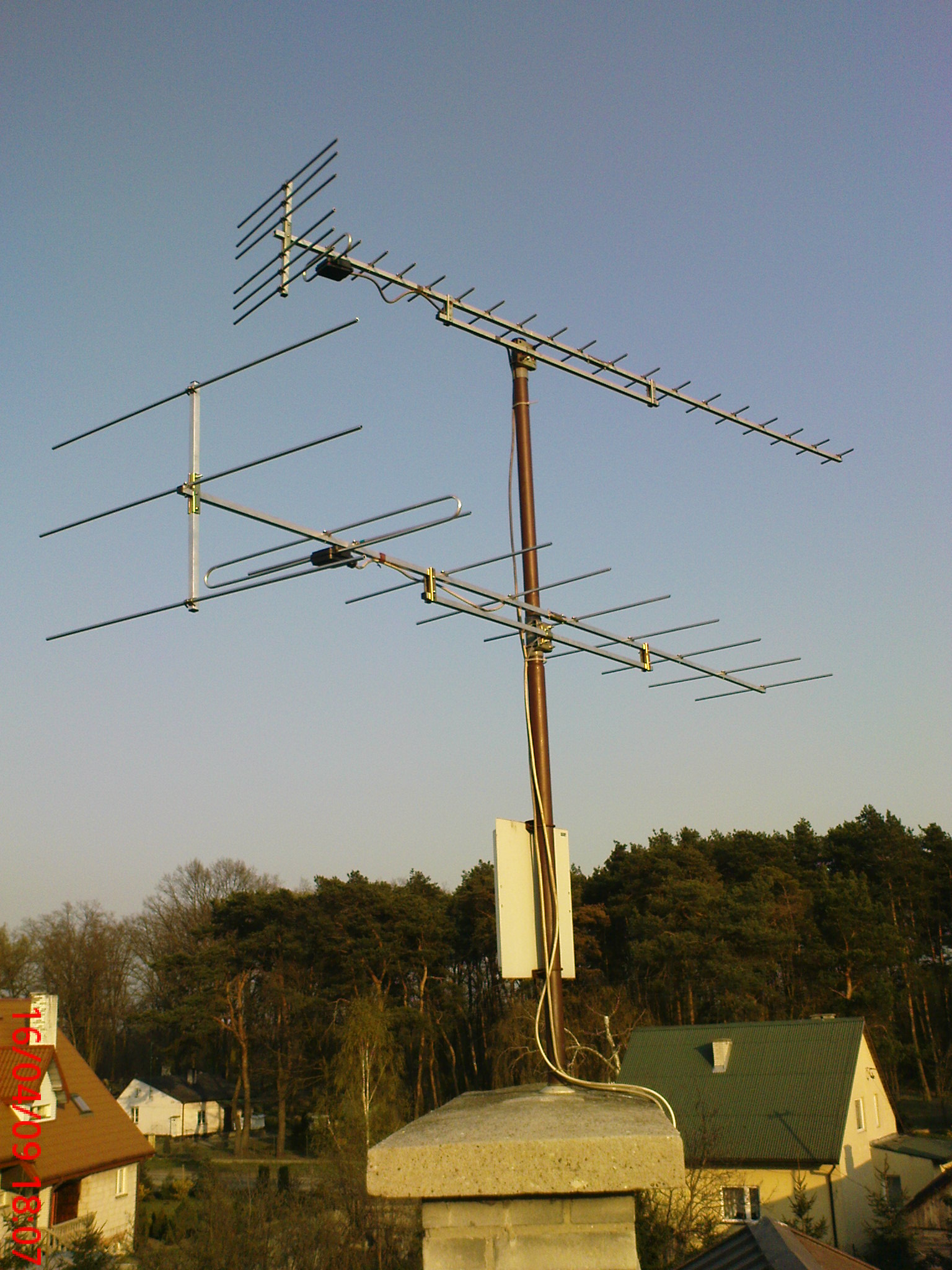

    Proszę o Pomoc w wyborze bardzo dobrej (jakościowo) zwrotnicy antenowej łączącej anteny TV. Nad dachem na 3 metrowym maszcie antenowym posiadam zainstalowane 2 anteny kierunkowe typu Yagi. Anteny te są zawieszone na 3metrowym maszcie. Jedna z nich, na k.21-60 zainstalowana jest na wys. 3 m. nad dachem. Antena jest wyposażona w sam symetryzator w puszce antenowej. Jest ona 25.elementowa produkcji firmy Dipol, zas druga antena zawieszona po środku masztu, około 1,5 m nad dachem, jest to 13-elementowa antena firmy Dipol na k.10-12, która też jest wyposażona w sam symetryzator zainstalowany w puszce antenowej.
    Całość wygląda tak, jak na fotce:
    https://obrazki.elektroda.pl/12_1258655285.jpg
    W związku z powyższym mam do Państwa pytanie.
    - Jaką b.dobrej jakości zwrotnicę ant. należy do tego zastosować.
    Najprostrza ZWA z firmy Dipol niestety nie sprawdziła się.
    Podczas, gdy ant. były połączone oddzielnie, bez zwrotnicy (raz jedna raz druga była podł. w TV obraz był OK bez odbić, tzw. żyleta.
    Natomiast gdy obie anteny TV podłączyłem za pomocą ZWA firmy Dipol obraz na poszczególnych k. TV był poodbijany (i to mocno) oraz przesterowany (TVP2 na k.27).

    Ładnie zainstalowane. :D
    Byłbym za tłumieniem kanału k.27 z Łaz.
    Czy jak zamówię w firmie WALDI w Kutnie ZWA kanałową np. taką :
    Nikt Ci takiej gwarancji nie da, że będzie lepiej. Musisz traktować to jako eksperyment.
    Sam efekt odbić w głównej mierze, jest spowodowany przez odbiór z innej lub nawet tej samej anteny innego sygnału o znacznej wartości.
    Odbicie to inaczej przesunięcie fazowe od dwóch sygnałów, które są odbierane przez antenę.
    Te odbicia to dwa sygnały przesunięte w czasie - jeden bezpośredni a drugi od innego obiektu (ściana, las, dźwig) - .
    Walką z odbiciami jest właśnie tłumienie sygnału z takiej anteny do poziomu, kiedy odbicie zniknie a sygnał "podstawowy" zostaje.
    PS. Są jeszcze tłumiki rezonansowe i taki może tutaj zdać egzamin. Na przykład tłumienie w kanale 27 o około -15dB.

    Jeśli chodzi o zwrotnice Waldiego, to z czystym sumieniem mogę polecić - wykonane dużo staranniej niż te z delty.
    Zastanowiłbym się tylko, czy warto w chwili obecnej montować zwrotnicę kanałową. Dopóki nie wiadomo skąd i na jakich kanałach ostatecznie będzie nadawana DVB-T, założyłbym zwrotnicę pasmową (w Twoim przypadku ZWA-UN3). O kanałową można się pokusić, gdy cyfrówka wejdzie już na stałe.
