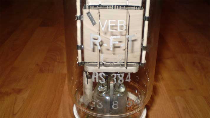

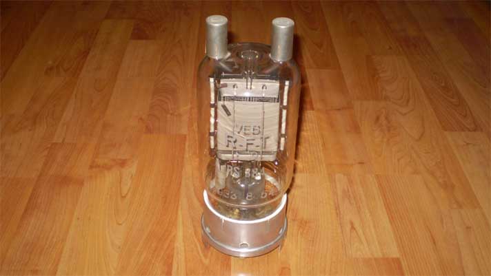

    Jak w temacie. Żadnych wyników w google nie znalazłem. Znawców proszę też o szacunek ile taka lampa jest dziś warta.

    Czesc, jest to lampa do nadajnikow krotkafalowych, o moci wyjsczowej okolo 500-800W,
    odpowiednik rosyjskej lampy GU 80, GU81,
    zarzenie 12,6 V , 10,5A
    Ua - 3000 V, Ia -600 mA, Ug2 -600V, f max- 50 Mhz.
    Byla stosowana w wojskowych radiostacjach R 118 BM .
    Przepraszam za bledy ortograficzne.
