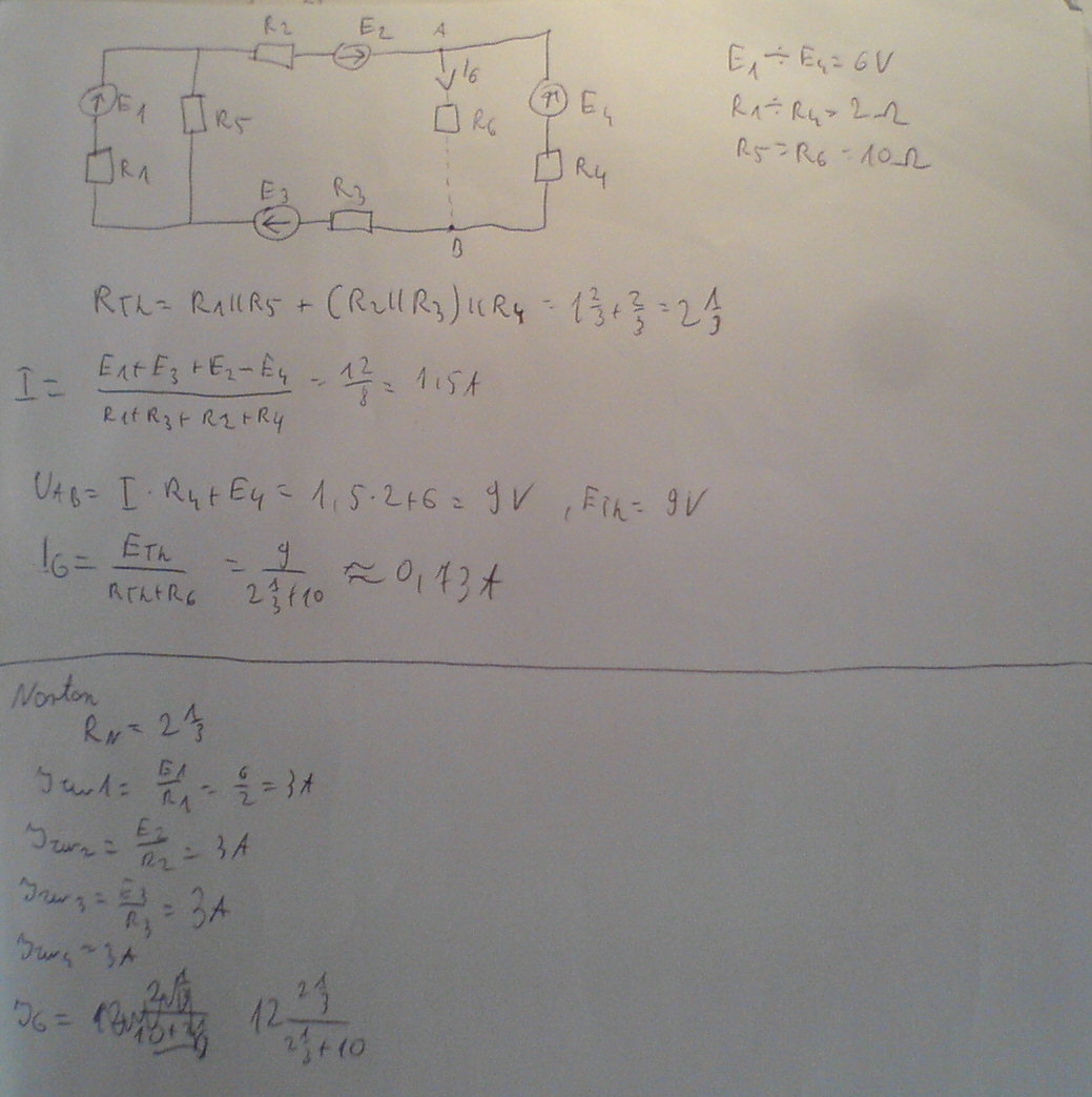

    everm napisał:
    Może ktoś sprawdzić czy dobrze podchodzę do tych zadań? Proszę o ewentualną poprawę.
    zad1
    Jak zastosować metodę Thevenina i Nortona w analizie obwodów?
    Przepraszam, że zapytam nieśmiało: a w jakiej gałęzi płynie prąd I ? ? ?

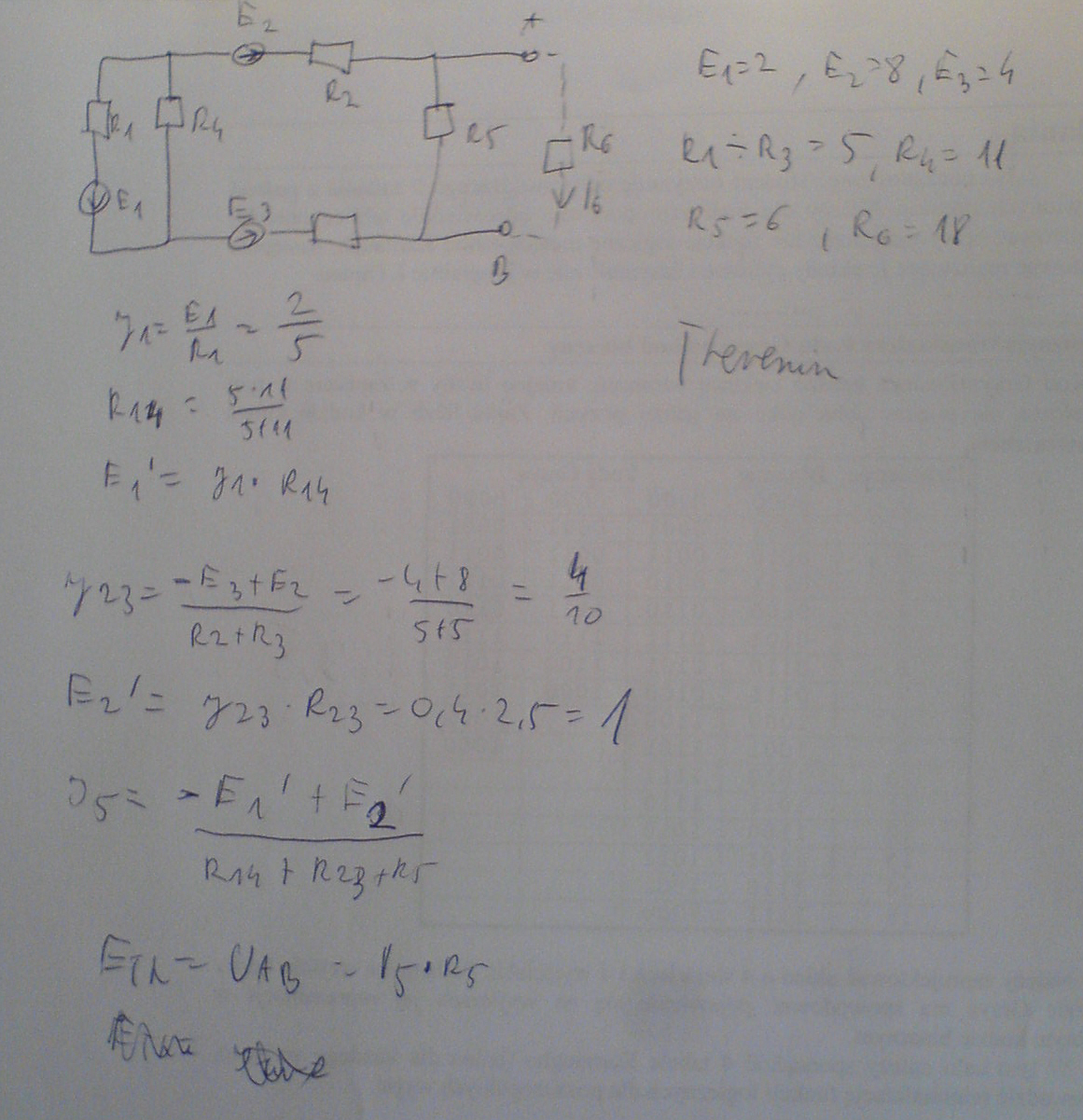

    everm napisał:
    zad 2
    Jak wyżej - gdzie płynie J1 ? ? ?

    Nie jest dobrze ! Jeżeli wyłączysz źródła E1 do E4 to rezystancja wewnętrzna widziana z zacisków AB:
    Rz=(R1||R5 + R2 + R3)||R4
    Przy wyliczaniu napięcia zastępczego, zwiń poprawnie to co jest na lewo od zacisków AB i dopiero potem uwzględnij to co jest na prawo od nich.
    Prąd I6 powinien wyjść ok. 0.7727A

    Prąd I to jest ten główny prąd który popłynie po wyliczeniu Rth i Eth. J1 przeciez napisalem = E1/R1
    Możecie coś napisać odnośnie 2 zad? Bo wydaje mi sie że nieźle sie z nim zakrecilem.

    everm napisał:
    Prąd I to jest ten główny prąd który popłynie po wyliczeniu Rth i Eth. J1 przecież napisałem = E1/R1
    NIE zaznaczyłeś na schemacie to nie rozumiem, koniec, kropka - poza tym, to są tam napisane głupoty, by nie nazwać tego dosadniej ...
    To jest nauka ścisła, a nie jakiejś tam opowiastki w których trzeba rozwikływać zagadki: "a co autor chciał przez to powiedzieć ? ? ?"
    everm napisał:
    Możecie coś napisać odnośnie 2 zad? Bo wydaje mi się że nieźle sie z nim zakręciłem.
    Nie, nie możemy - patrz Regulamin punkt 16.
