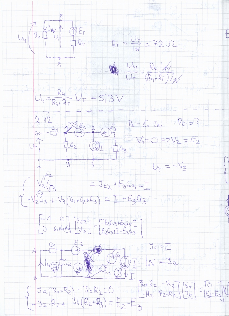

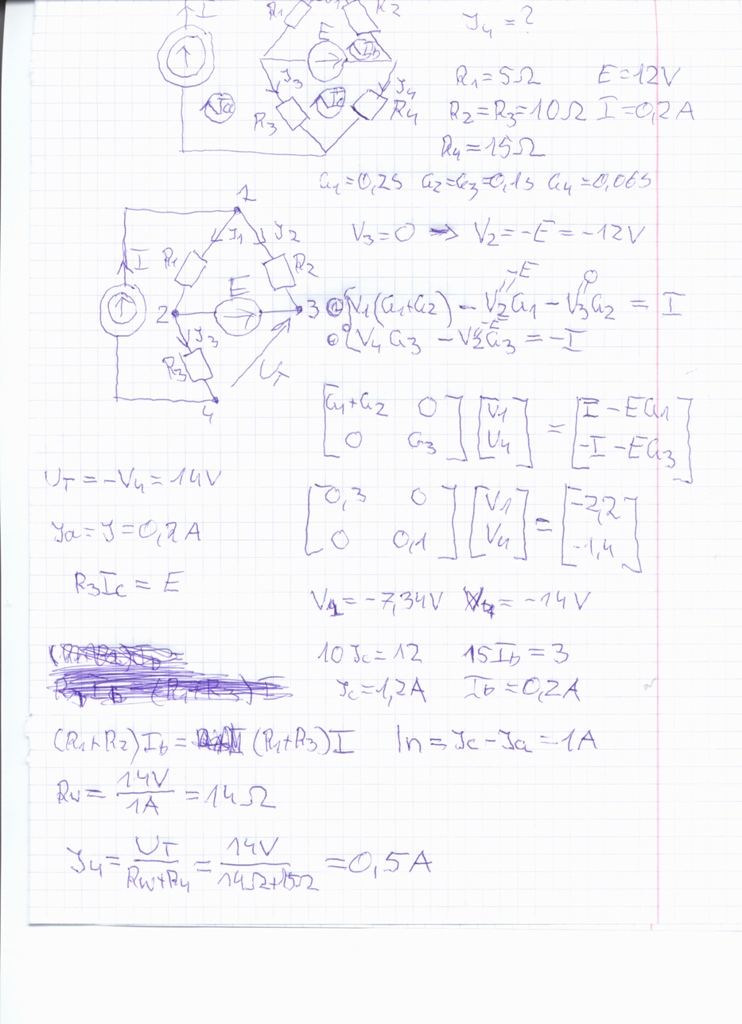

    Mam znaleźć prąd Jr4 metodą Twierdzenia Thevenina. Poniżej zamieszczam moje rozwiązanie. Proszę powiedzieć, czy dobrze. W razie błędów, proszę poprawiać. Nie mam wartości liczbowych, chodzi mi tylko o same wzory ; sposób rozwiązania. Wartości to sobie stawię, tylko potrzebuję dobrze napisane wzory Pozdrawiam :)

    Rozrysuj to porządnie, bo na rys widać trochę metody potencjałów węzłowych, trochę tw Ohma ...
    Zacznij od schematu zastępczego, pokaż między którymi zaciskami wystąpi napięcie źródła zastępczego, oraz wylicz poprawnie zastępczą rezystancję obwodu

    W szkole mnie uczyli że tak to tzreba zrobic :( Dobrze to zrobiłem ?? Mogłby mi ktos pokazać jak to zrobić bo ja nie czaje tego Twierdzenia

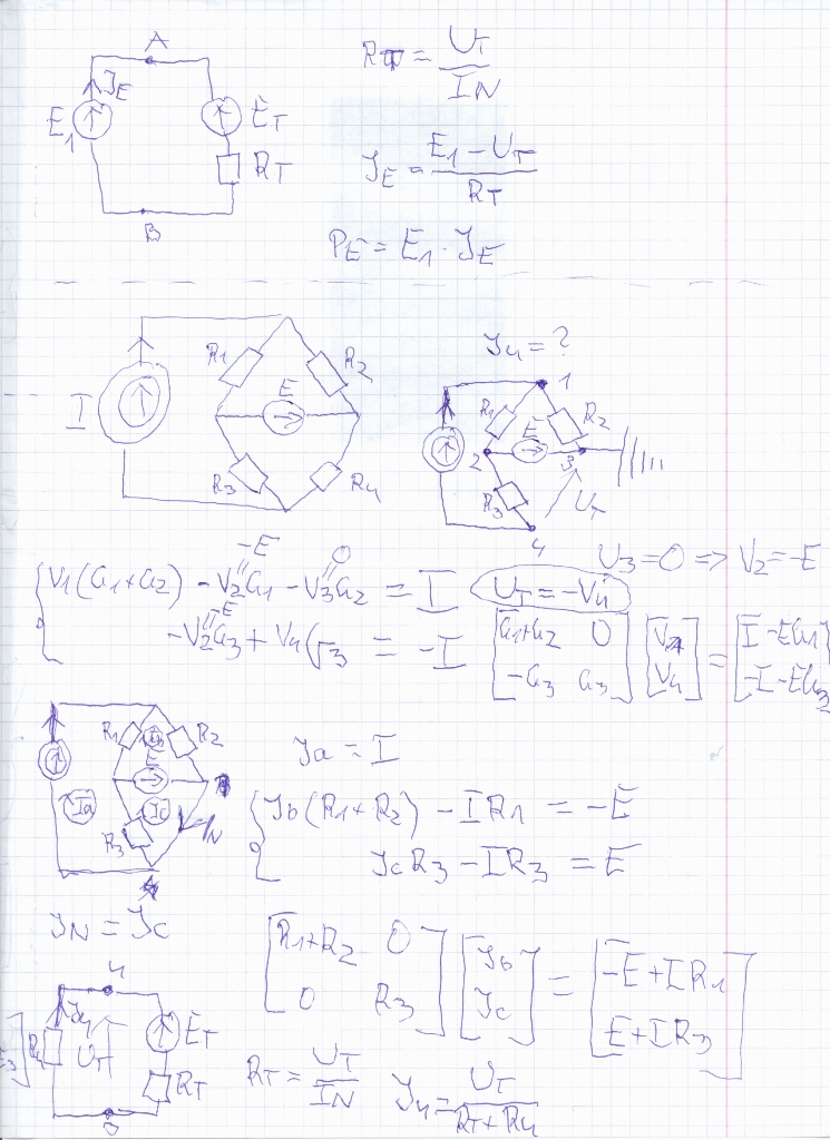

    Dobrze ?

    równania dla powyższego rysunku:
    Układ równań
    V1*(G1+G2)-V2*G1-0=I
    -V1*G1+V2*(G1+G3)-V4*G3=0
    0-V2*G3+V4*G3=-I
    V2=-E
    Widać po przekształceniu zgadzają się z twoimi, a reszta to już jest kwestia obliczeń, czy się nie pomyliłeś.
    Łatwiej by było uziemić węzeł 2 ale jeżeli już tak wybrałeś to trudno.
    Rezystancje zastępczą obwodu w metodzie Thevenina oblicza się zwierając źródła napięciowe i rozwierając źródła prądowe(przerwa).
    Końcowy wzór na I4 prawidłowy.
    Powodzenia i pozdrawiam ;)

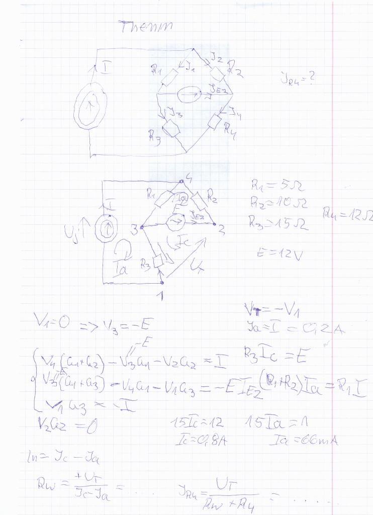

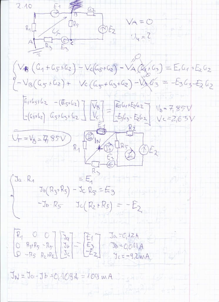

    Prosze o sprawdzenie moich rozwiązań zadań z twierdzenie Thevenina i Nortona w sumie to prawie to samo. Jak ktoś zna jakieś dobre materaiły z rozwiązanymi układami twierdzeniem Thevenina i Nrotona prosze podawać bo mam nie długo z tego kolowium. Oto moje rozwiązania :

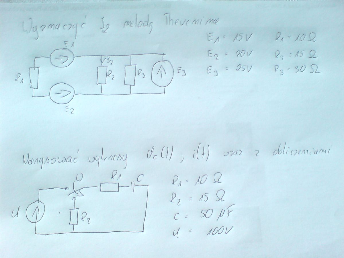

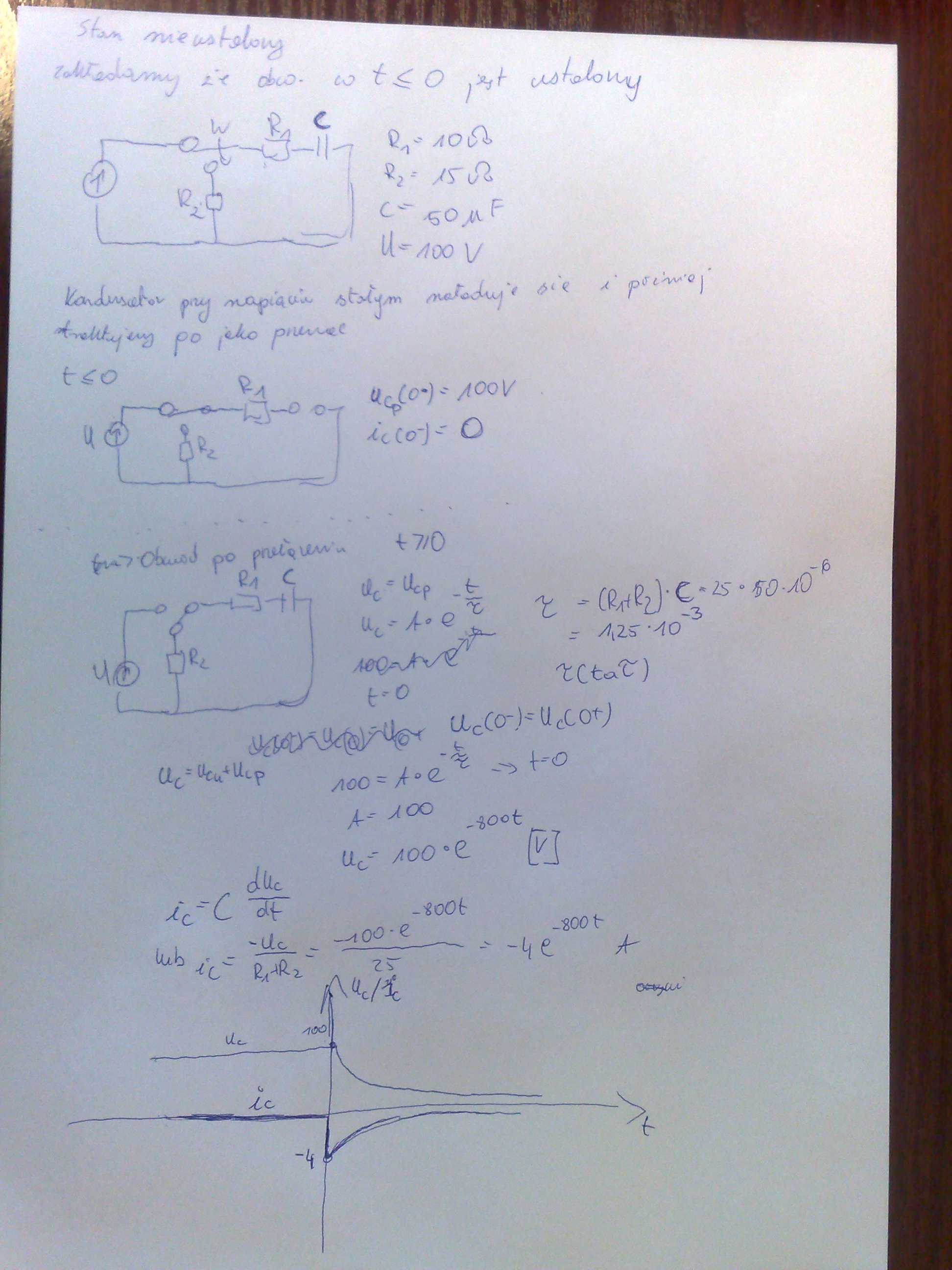

    mam wielki problem z Teorią obwodów nie mogę zrozumieć dwóch zadanek z wyk. metody Thevenina i tzw. układy RLC
    Prosiłbym osoby które to znają o wyliczenie tych zadanek
    co pozwoli mi zrozumieć metody obliczania.

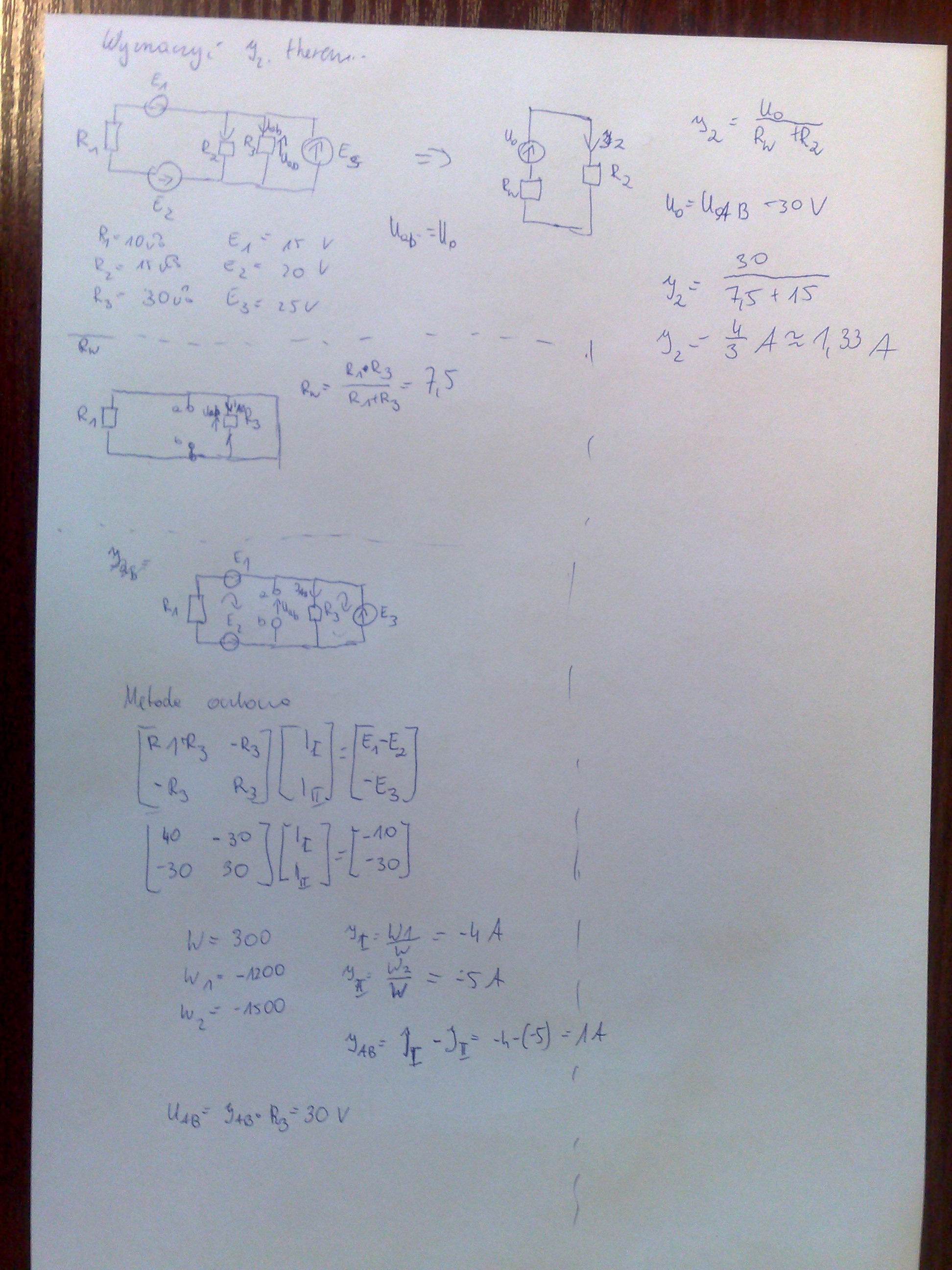

    Mając chwile czasu wolnego , starałem się zrobić te zadanka, mam nadzieje ze nigdzie błędu nie popełniłem.
    Co do drugiego zadania jest to obwód , w którym następuje stan nieustalony, po przełączeniu przełącznika W, a kolega tego nie dodał, czyżby było inaczej ?
    W razie gdybym popełnił błąd proszę o poprawę innych kolegów ;)
    Twierdzenie Thevenina. Znaleźć prąd Jr4. Poprawność metody i wzorów. Twierdzenie Thevenina. Znaleźć prąd Jr4. Poprawność metody i wzorów.
    @elektronikopo
    Co do zadań kolegi:
    Co do zadania 2.10
    Dla potencjałów węzłowych równania zostały poprawnie zapisane.
    Za chwile jednak widzę że kolega stosuje Tw. Nortona , tak ciężko się połapać. Ze względu na źródła napięciowe , wydaje mi się lepiej zastosować Thevenina no chyba że z góry Norton narzucony.
    Dobrze by było jakby były dane, oraz układ początkowy, co umożliwiło sprawdzenie ewentualne wyników.
    2.12
    jak najbardziej Norton , czyli prąd zwarcia liczyć z metody prądów oczkowych, a resztę już wg. wzorów
    Ostatnie z zadań podał kolega prędzej , jedyne co tam uważam że jest złe to rezystancja całkowita układu, kolega liczy z prawa Ohma - jako napięcie do prądu. To błędne , liczy się po zwarciu źr. napięciowego i rozwarciu prądowego(przerwa).<--Dla Nortona i Thevenina-->
