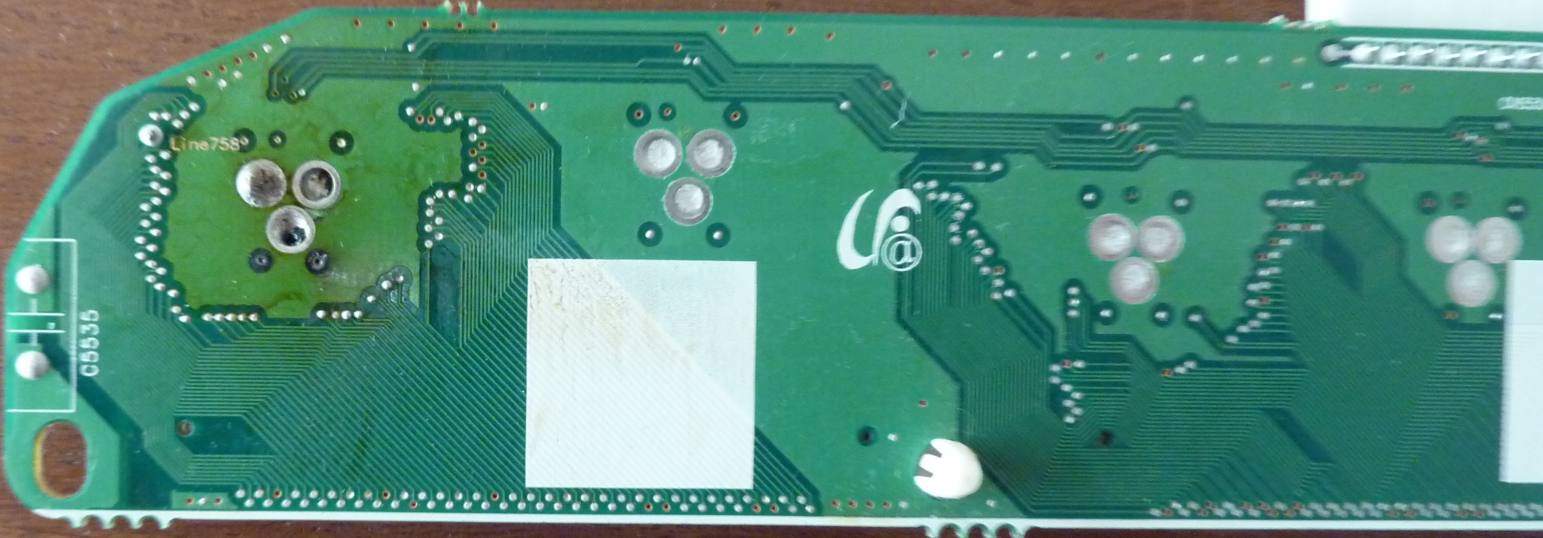

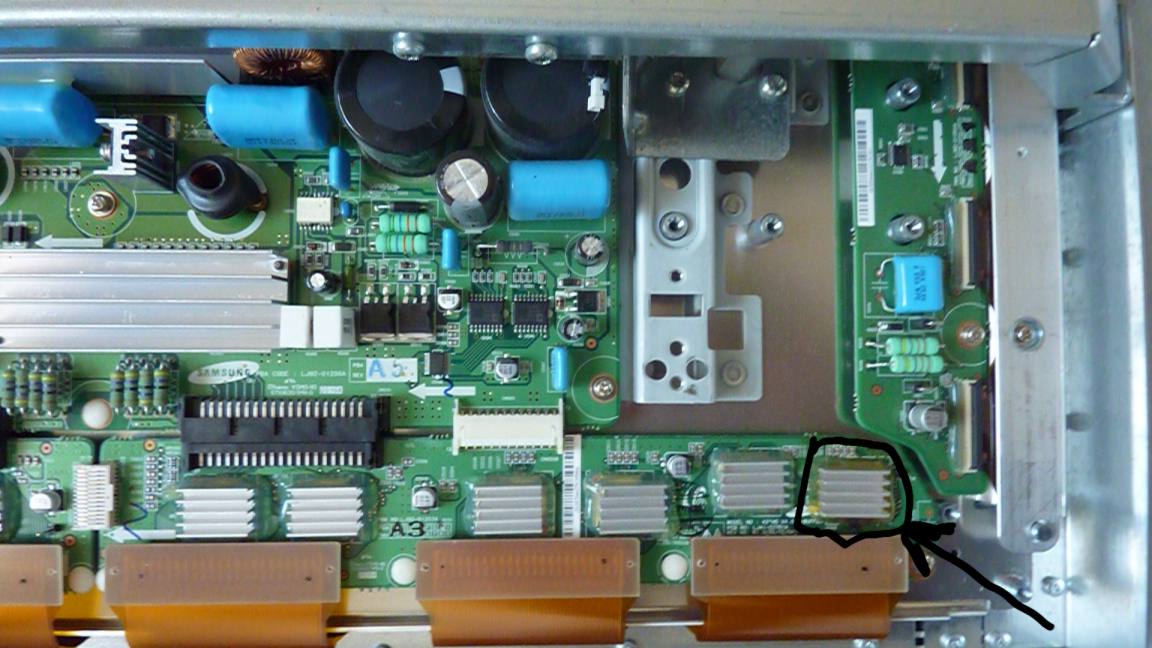

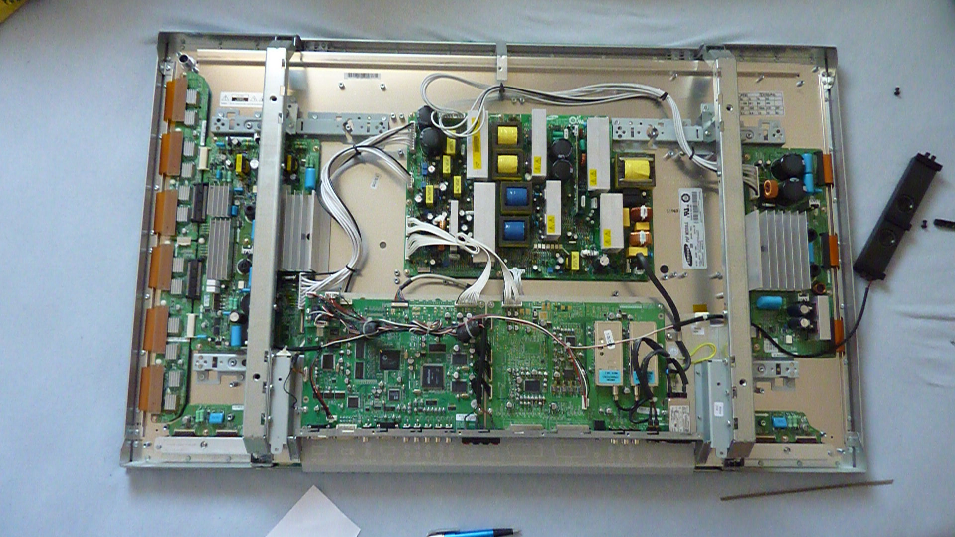

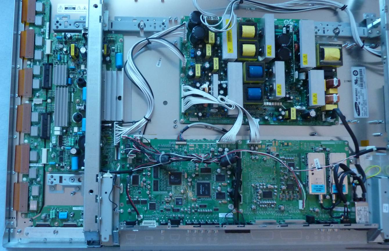

    Będę wdzięczny za wszystkie rzeczowe sugestie dotyczące przyczyn uszkodzenia i sposobu naprawienia usterki.

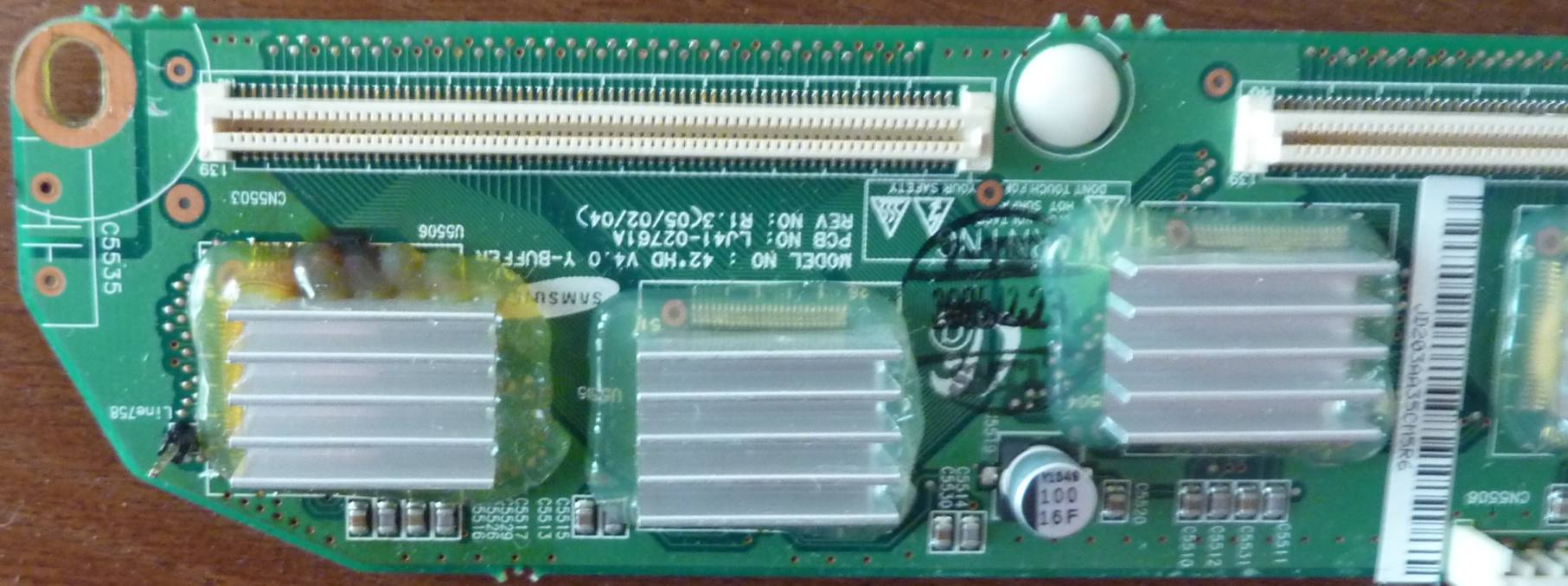

    Dorzucam zdjęcia z widocznym miejscem uszkodzenia (przypalony scalak z radiatorem).

    Witaj , proponuje sprawdzić sam panel pod lupą przed wstawieniem nowego modułu , może się okazać że są wypalone komórki ( przyciemniony pixel) i cała PDP do wymiany , same taśmy od PDP odklejające się mogą też doprowadzić do tego uszkodzenia , najprosciej i najtaniej podstawić sam SN . Pozdr

    Jeżeli masz szczęście to wymienisz SN-a i po kłopocie ale nie wróżę aż tak dobrze, jeżeli masz go mniej wymieniasz Y-Buffer i jest ok, jeśli masz mało szczęscia wkładasz nowy Y-Buffer i widzisz dymek bo masz Y-SUSa do wymiany ale może byc wariant, że masz PDP, Y-Buffer i Y-SUSa, wszystko poparte doświadczeniem...(niestety :D)

    LJ41-02761A LJ92-01203A Lower Y-Buffer Board Plasma TV
    YDRV_DOWN PCB part: LJ41-02761A. Ref: JD203AA57390VD,
    cena za nowy 125$
    nienaprawialny hybrydka SN755867
    wymiana na nowy
    *czasem tak 75% wymienia się razem z górnym Upper
    LJ41-02760A lub LJ92-01202A
    LJ41-02761A lub LJ92-01203A

    Zdobyłem oryginalny Y-Buffer. Po podmianie TV ruszył. Zamykam temat
