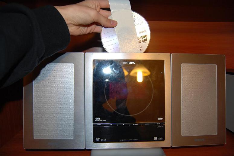

    Ostatnio zacięła mi się płyta więc oddałem ją do serwisu, lecz oni powiedzieli że podczas zdejmowania obudowy może pęknąć, a oni nie ponoszą za to żadnych konsekwencji. Więc zabrałem ją. Naprawiłem ją naklejając z jednej strony płyty taśmę dwustronną,i wsunąłem ją do środka. Płyta która się zacięła przykleiła się do tej z taśmą i ją wyjąłem. Mam nadzieję że tym co się zatnie płyta ten sposób poskutkuję.
    pokazane jak to zrobić po linkiem Jak wyjąć płytę która zacięła się w wieży philips MCD288
