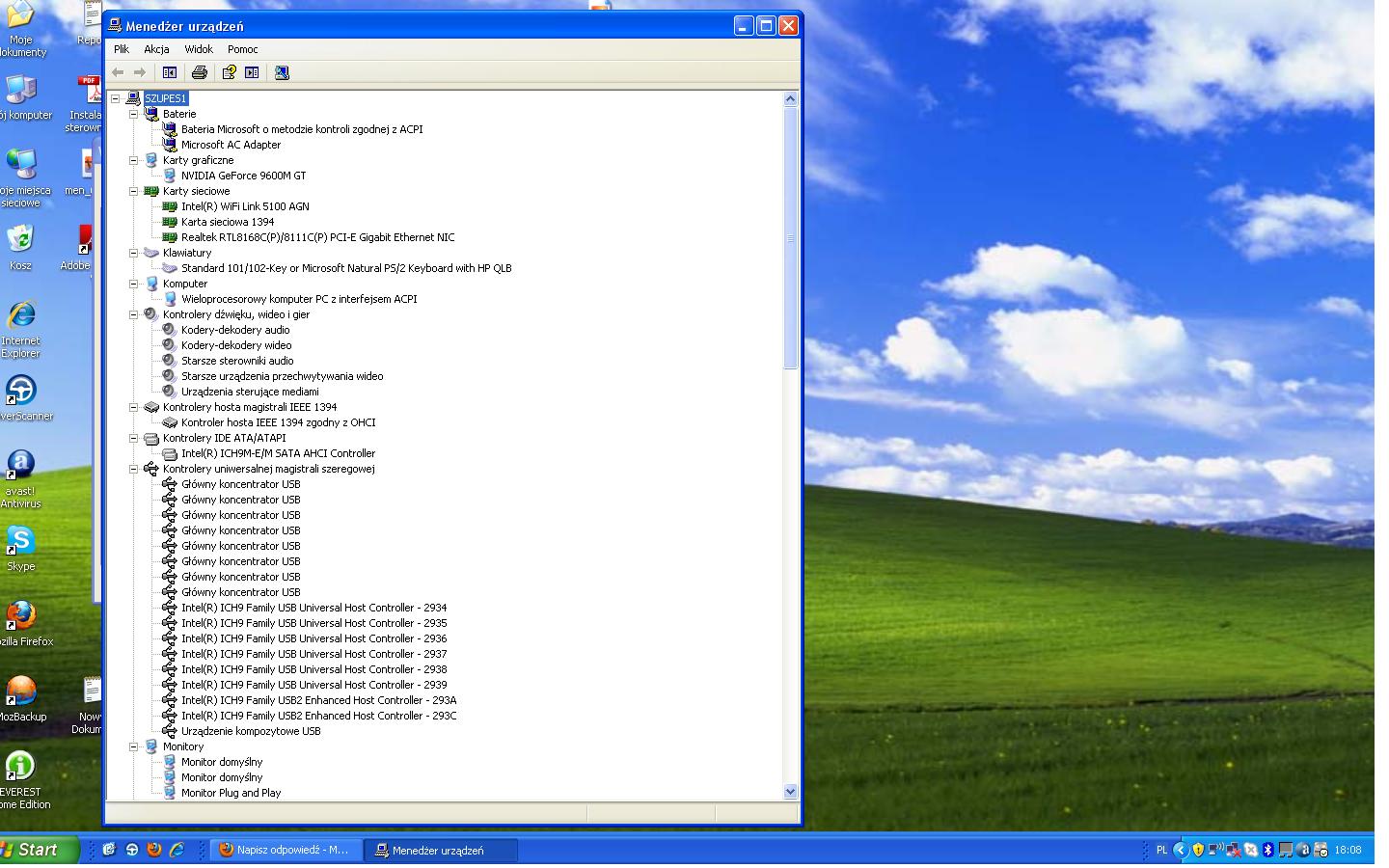

    Te indentyfikatory to:
    ACPI\PNP0C32\2
    ACPI\PNP0C32\3
    ACPI\PNP0C32\4
    ACPI\PNP0C32\5
    ACPI\PNP0C32\6
    ACPI\PNP0C32\7
    ACPI\PNP0C32\8
    A co zrobic z dzwiekiem, czytnikiem i quickplay??

    szupes
    Posty: 7
    Gepetto napisał:
    ACPI\PNP0C32\2
    ACPI\PNP0C32\3
    ACPI\PNP0C32\4
    ACPI\PNP0C32\5
    ACPI\PNP0C32\6
    ACPI\PNP0C32\7
    ACPI\PNP0C32\8
    http://www.mediafire.com/?mzjmvjknkei

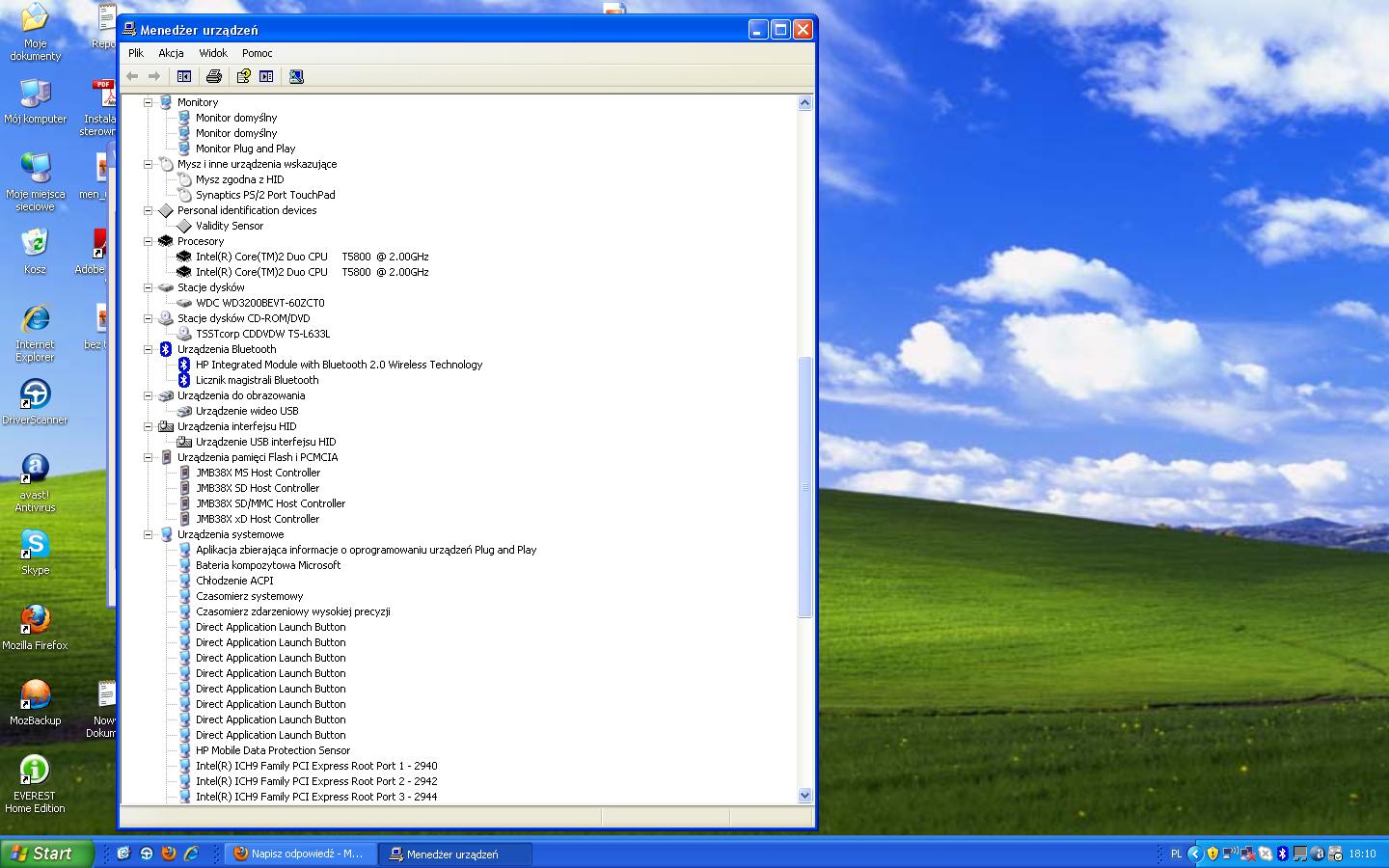

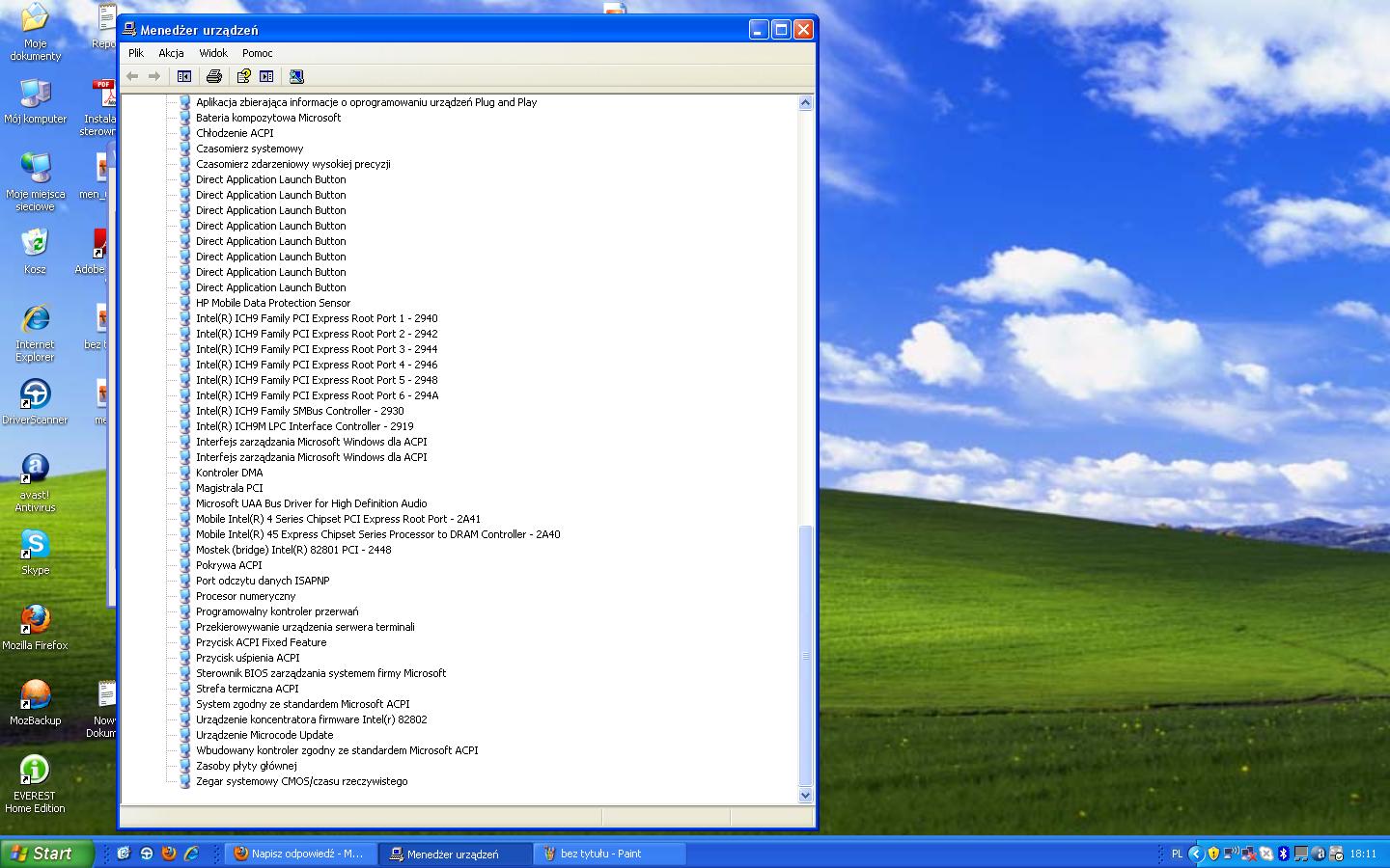

    Problem wykrzykników w menadżerze urządzeń rozwiązany ale pozostaje dźwięk i czytnik linii papilarnych.Macie jakieś pomysły?
    Menadżer urządzen wygląda tak:
    HP dv7-1140ew i WinXP - komplikacje z instalacją k. dźwięk. HP dv7-1140ew i WinXP - komplikacje z instalacją k. dźwięk.HP dv7-1140ew i WinXP - komplikacje z instalacją k. dźwięk.
    W menadźerze nie ma zainstalowanych sterowników do HD Audio ponieważ za każdym razem po restarcie komputera trzeba instalować od nowa. Jakieś inne roziwiązanie jest możliwe?
