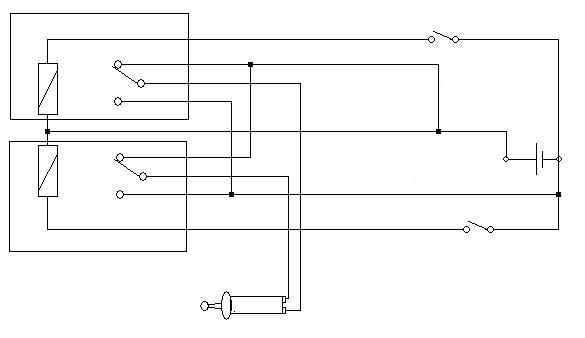

Jak poprawnie podłączyć siłownik zamka centralnego z dwoma przekaźnikami?
pawel_pablo 23 Lis 2009 10:50 2235 2
  • #1 7297606
    pawel_pablo
    Posty: 4
    Chciałem za pomocą zwykłych włączników sterować siłownikiem zamka centralnego, tak by raz się "wysuwał" a raz "chował".
    Użyłem dwu przekaźników do tego, ale chyba nie do końca wszystko jest ok.
    W jedną stroną siłownik wysuwa sie bez problemu, natomiast w drugą niby tez sie chowa, ale towarzyszy temu jakieś dziwne przełączanie sie przekaźnika.
    Krótko mówiąc cos jest nie tak!
    Być może nie powinno się stosować tylko jednego zasilania?
    Ale na tym mi właśnie zależy, by z tego samego źródła sterować pracą przekaźników i zasilać siłownik.
    Poniżej zamieszczam schemat i proszę o radę, co może być nie tak.
    Z góry dzięki za pomoc.

    chyba dość trudny temat :/ mam nadzieję że ktoś pomoże

    Schemat wygląda na poprawny. Nie wiem, co to jest to "dziwne przełączanie przekaźnika". Może przekaźnik jest trefny? Wysteruj go po odłączeniu siłownika. Wyłączniki oczywiście monostabilne (chwilowe)?

    Tak jest przełączniki są monostabilne. Czyli rozumiem że sam schemat i podłączenie pod jedno zasilanie jest ok ?
