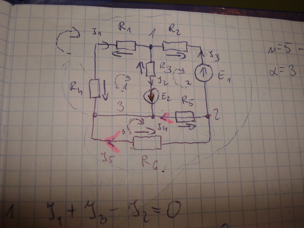

    Witam! Jestem bardzo początkujący i nowy tutaj. Czy mógłby mi ktoś wyjaśnić jak się strzałkuje prąd obwodzie. Pani coś mówiła że to nie ma znaczenia że to wyjdzie z minusem więc czy to oznacza że mogę sobie dowolnie zaznaczyc strzałki w gałęziach? Jak mam się odnieść do żródła napięcia? Proszę o pomoc w wytłumaczeniu mi tego w pewnie bardzo prostej sprawie!

    Kierunki rozpływu prądu zaznaczasz w dowolnym kierunku. Jeżeli prąd z obliczeń wyjdzie ujemny, to oznacza że prąd płynie w przeciwnym kierunku niż ty go zaznaczyłeś na obwodzie. Możesz pozaznaczać prądy nawet do dodatnich zacisków wszystkich źródeł napięcia, prądy które będą zaznaczone odwrotnie po prostu będą mniejsze od 0.

    A jeżeli np. zaznaczę kierunki tak że z węzła wszystkie prądy będą odpływały lud dopływały do węzła to wtedy na pewno któryś wyjdzie z minusem tak?

    Praktycznie można strzałkować dowolnie, bo to sprawa umowna a rzeczywisty kierunek przepływu prądu wychodzi w postaci znaku przy wyliczonej wartości prądu. Jeżeli jest minus to znaczy, że prąd płynie w kierunku przeciwnym do tego, który przyjęliśmy.
    Oczywiście jeżeli układ jest nierozgałęziony i ma jedno źródło, to możemy od razu zastrzałkować, że prąd wypływa z dodatniego bieguna źródła.
    Jeżeli jest jedno źródło a układ jest porozgałęziany, to na pewno poprawnie zaznaczymy prąd wpływający ze źródła do układu ale co do reszty rozgałęzień to rzeczywistość wyjdzie po przeprowadzeniu obliczeń.
    Należy pamiętać, że spadek napięcia na rezystorze strzałkujemy przeciwnie do przyjętego kierunku płynącego przezeń prądu.

    Chodzi o to że ja nie wiem czemu na tutaj na sche,macie np prąd I4 albo I2 jest w takim kierunku?

    Dziękuję myślę że coś mi się wyjaśniło:) czy nie można tak prościej w szkole? Oni nie mają pojęcia o nauczaniu!

    Zauważ też, że prądy I4 i I5 powinny mieć ten sam kierunek co I3, ponieważ R5 i R6 są włączone równolegle do siebie i są w gałęzi z E1 a tam nie ma żadnej innej siły zdolnej zróżnicować kierunki I4, I5 oraz I3.
    Ten układ po przerysowaniu upraszczającym wygląda tak:
