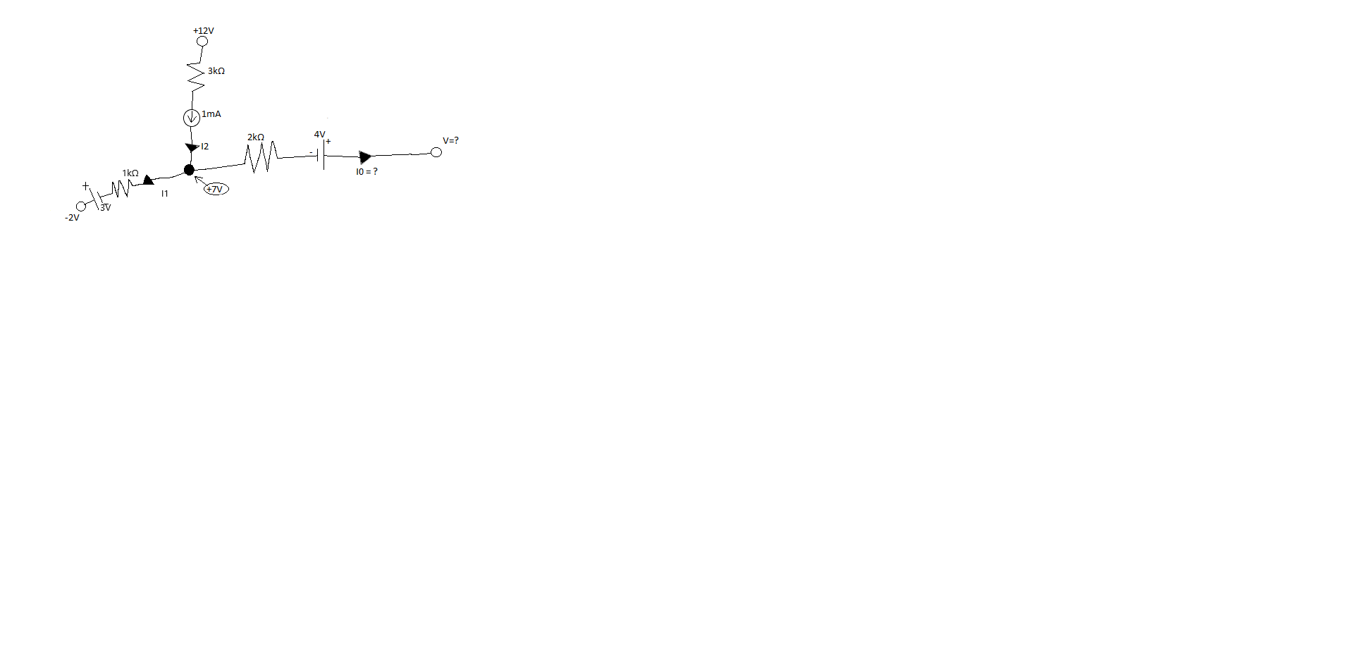

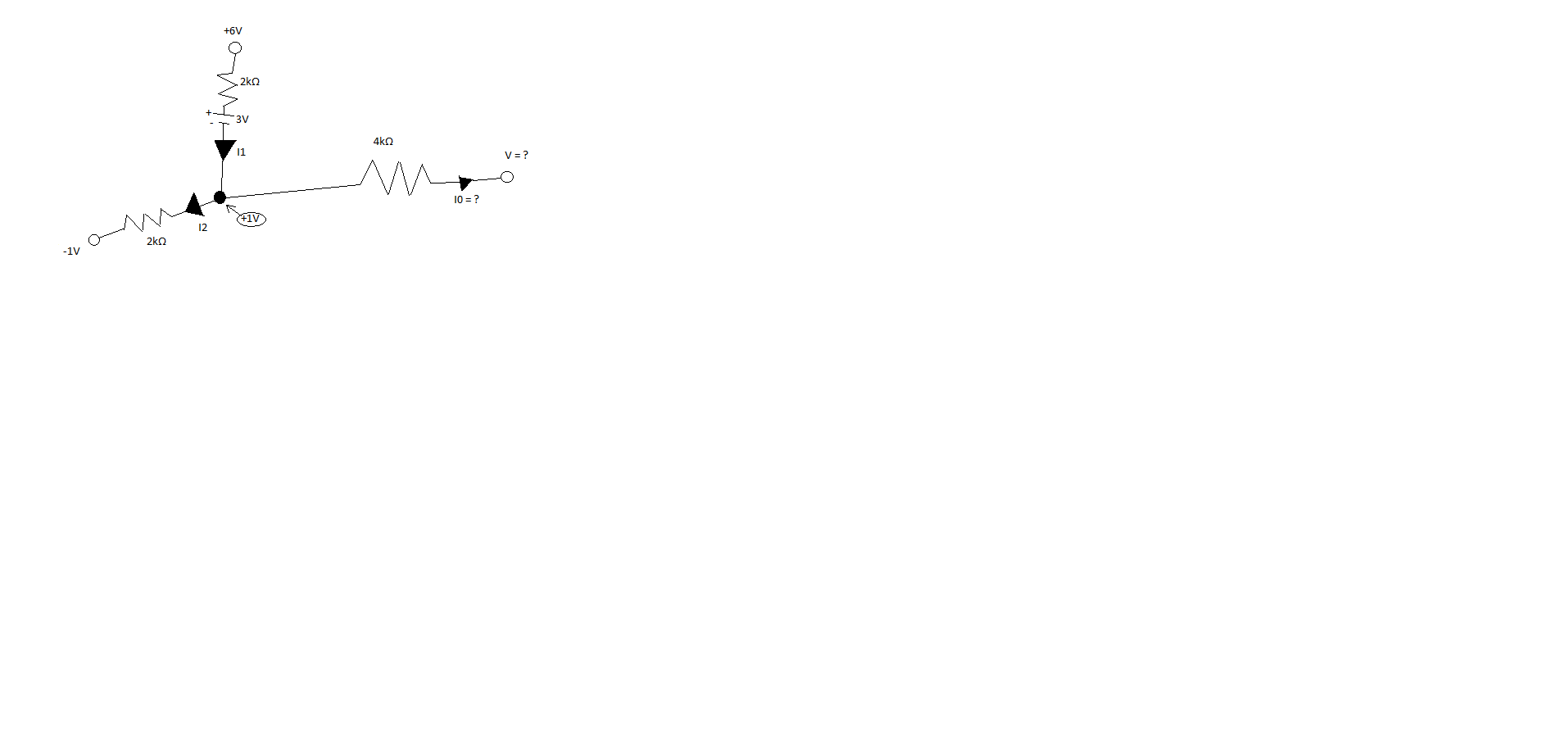

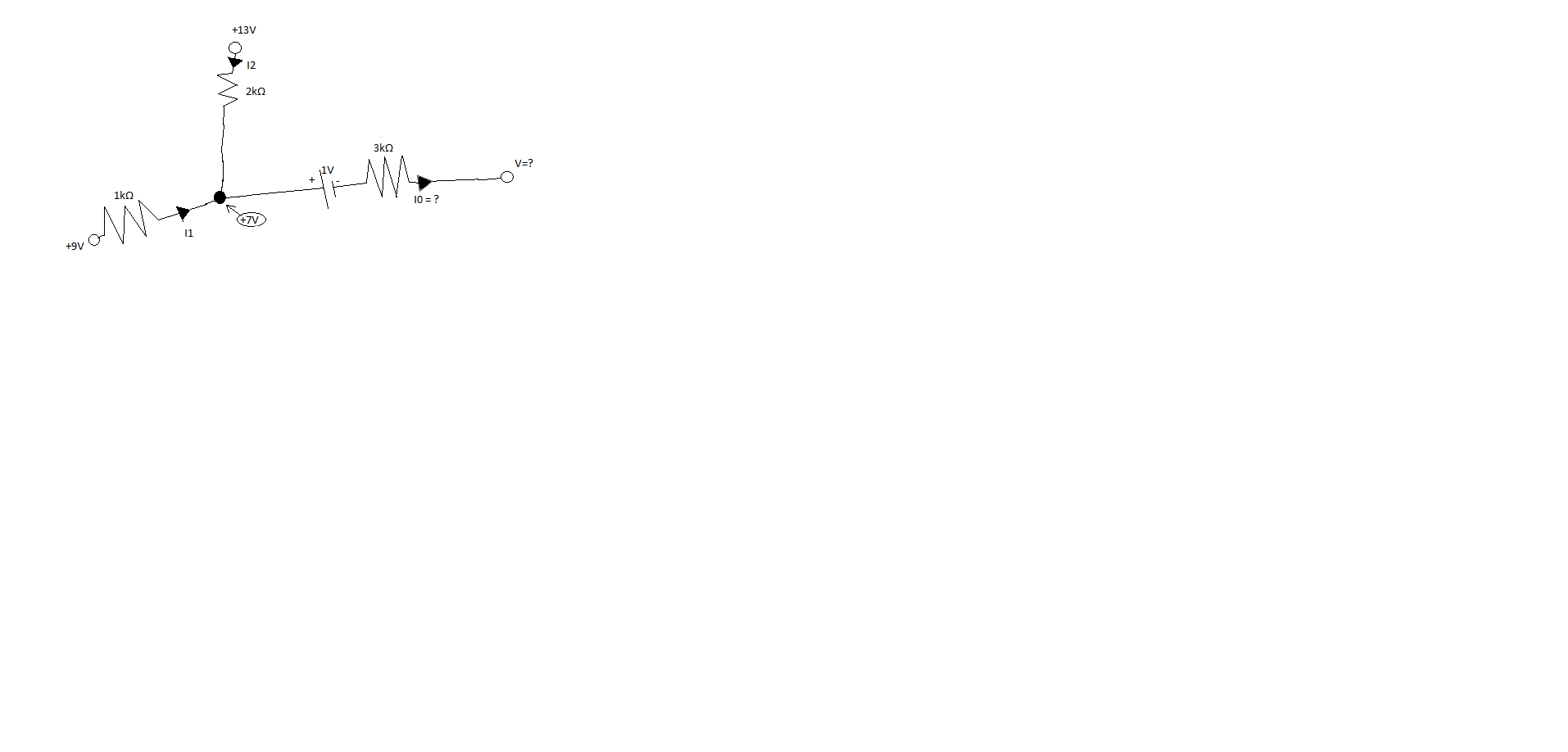

    Witam serdecznie, mam problem z zadaniami pewnego typu, z liczeniem w układach zamkniętych jakoś mi idzie, ale trudno mi znaleźć przykłady rozwiązań takich zadań jak w załączniku, niby znam prawo Ohma i Kirchhoffa, ale jestem zupełnie początkujący w elektryce jak i ogólnie fizyce więc nie jestem pewien, mam też lekkie problemy z zrozumieniem kierunku prądu w zadaniach, fakt że w teorii prąd płynie od - do +, ale oficjalniej jest na odwrót mnie dosyć mocno myli i nie jestem pewien jak do tego się odnosić w zadaniach, więc byłbym wdzięczny, gdyby ktoś mi jakoś dokładniej wytłumaczył to wraz z którymś z przykładów.
    Żeby jakoś ułatwić wytknięcie czegoś co robię źle i dać bardziej do zrozumienia z czym dokładnie mam problem, napiszę pełne moje rozumowanie dla 3 i 1 przykładu.
    (przez U0, U1, U2 mam na myśli napięcie jakie przepływa przez rezystor na danej gałęzi)
    Trzeci przykład:
    W lewej odnodze potencjał na końcu jest wyższy, więc prąd płynie do środka, a więc U1 = 9V - 7V = 2V, wtedy I1 = 2V/1kΩ = 2mA
    W górnej także na końcu jest wyższy, znowu prąd płynie do środka i wtedy: U2 = 6V, I2 = 3mA;
    Z prawa Kirchhoffa: I1 + I2 - I0 = 0, więc I0 = 5mA, skoro natężenie I0 skierowane od środka jest dodatnie, to prąd płynie od środka, więc potencjał na końcu jest niższy od +7V, napięcie w źródle płynie od - do + i jest przed rezystorem więc trzeba odjąć ten 1V od napięcia które idzie do rezystora, wtedy U0 = 7 - V - 1, ale jednocześnie U0 = 3kΩ * 5mA = 15V, więc 6 - V = 15, V = -9;
    Pierwszy przykład:
    W lewej odnodze potencjał na końcu jest niższy, więc prąd płynie od środka, U2 = 1-(-1) = 2V, I2 = U2 / R2 = 1mA
    W górnej odnodze zaczynają się dla mnie schody i niepewności, niby potencjał u góry jest większy więc prąd płynie do środka, ale stosując prawo Ohma tak samo jak w ostatnim przykładzie, źródło za rezystorem nie miało by niby żadnego znaczenia, bo z góry do rezystora idzie 5V, wtedy I1 = 2,5mA, chyba że chodzi o różnicę potencjałów między rezystorem, wtedy z góry idzie 6V, a z dołu 1V wzmocniony o 3V z źródła czyli 4V, wtedy I1 = 1mA, ale wtedy oznaczało by to że I0 = 0 z prawa Kirchhoffa co miało by jeszcze mniej sensu, więc zakładam że chodzi o te 2,5mA.
    Wtedy z Kirchhoffa, 2,5mA - 1mA - I0 = 0, więc I0 = 1,5mA, a więc prąd płynie z środka, bo I0 o takim zwrocie jest dodatnie.
    Wtedy U0 = 1 - V, jednocześnie U0 = 4kΩ * 1,5mA = 6 V, 1- V = 6 więc szukane V = -5V.

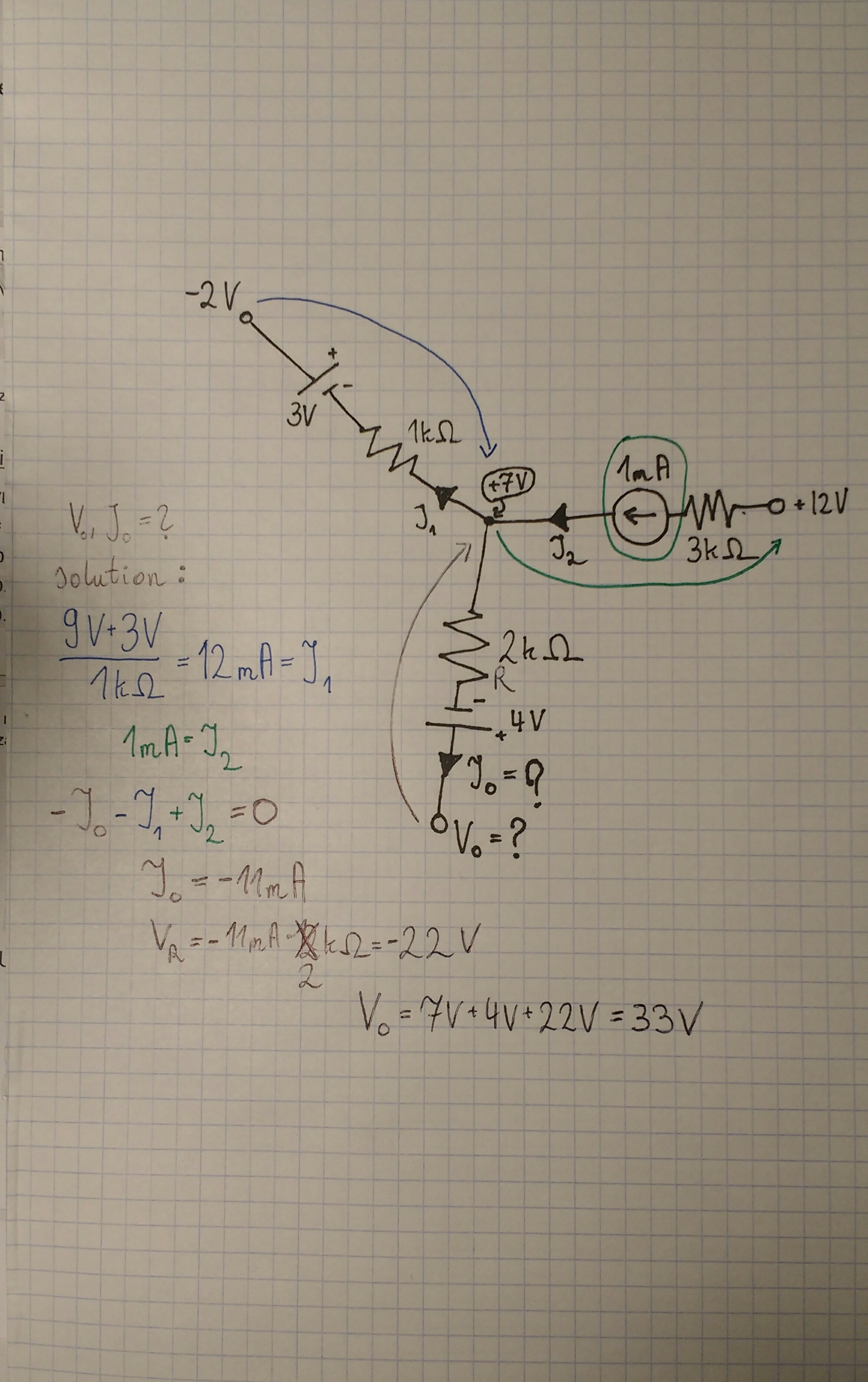

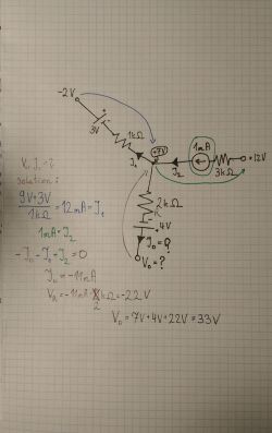

    Co do oznakowania prądu, Europa strzałkuje od + do - ,a we Francji odwrotnie. Nie ma to żadnego znaczenia ani w praktyce ani w teorii pod jednym wszak warunkiem, jeżeli przyjmiemy strzałkowanie od + do - to musimy się go trzymać od początku do końca zadania, projektu itp.
    W takim razie źle mam policzone te przykłady? Bo robiłem, że prąd płynie z większego potencjału do mniejszego ale jednocześnie na źródłach że z - do +
    Przy okazji, znalazłem w internecie jedno rozwiązanie podobnego zadania ale to jak tutaj jest to zrobione jeszcze tylko bardziej mi zamąciło, licząc tą samą drogą co wcześniej wychodzą mi zupełnie inne wartości:
    Jak rozumieć kierunek prądu i stosować prawa Ohma/Kirchhoffa?

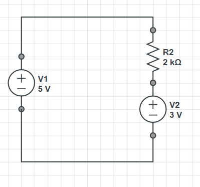

    Ok, rozumiem Twój problem - rozpędziłem się ze stwierdzeniem, że rozwiązujesz dobrze (nie doczytałem, mój błąd).
    Wróćmy zatem do przykładu trzeciego:
    Pogrubione jest złym założeniem.
    Twoje obliczenie, gdzie I1 = 1mA ma sens, wtedy potencjały pomiędzy rezystorem są sobie równe, a prąd I0=0.
    Napisałem przecież, że źródło napięcia nie wprowadza istotnych zmian, bo masz już określone napięcia na węzłach.
    Twój wycinek obwodu wygląda tak:
    Co możesz zastąpić takim obwodem (6V-1V=5V):
    To zadanie jest poprawnie rozwiązane. Znak minus w rozwiązaniu oznacza tylko tyle, że prąd Jo płynie w przeciwna stroną niż zaznaczono to na schemacie.
    O, dziękuję bardzo za tą część, taka graficzna prezentacja najbardziej mi pomogła, zamieniając te wycinki na obwody udało mi się dojść do tych samych wyników co w tym rozwiązanym przykładzie więc jestem już spokojny ;)
