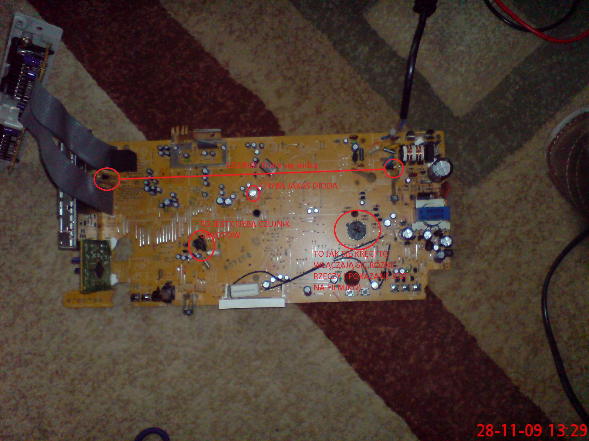

    Sama płyta bez mechaniki nie zda egzaminu.Po załączeniu zasilania testowany jest m.in. stan położenia mechanizmu i w wypadku jakiegokolwiek błędu sprzęt jest wyłączany do stanu czuwania. Błędem w wypadku użycia samej elektroniki jest brak informacji do procesora z czujników optycznych i mechanicznych.Musisz pokombinować które czujniki są ważne i jak je można "oszukać" nie montując mechanizmu.
    Innym rozwiązaniem jest użycie magnetowidu nawet z uszkodzoną mechaniką ustawioną w pozycję "EJECT" aby tylko testy startowe wypadły prawidłowo i wtedy można używać tunera.

    W tym modelu nie ma przekaźnika-załączanie odbywa się za pomocą transoptora.Sztuczne zasilenie układu i tak nic nie da.
    Po pierwsze musisz zasymulować obecność mechanizmu w pozycji EJECT poprzez "oszukanie" czujników.Bez tego sprzęt za każdym razem będzie się wyłączał.

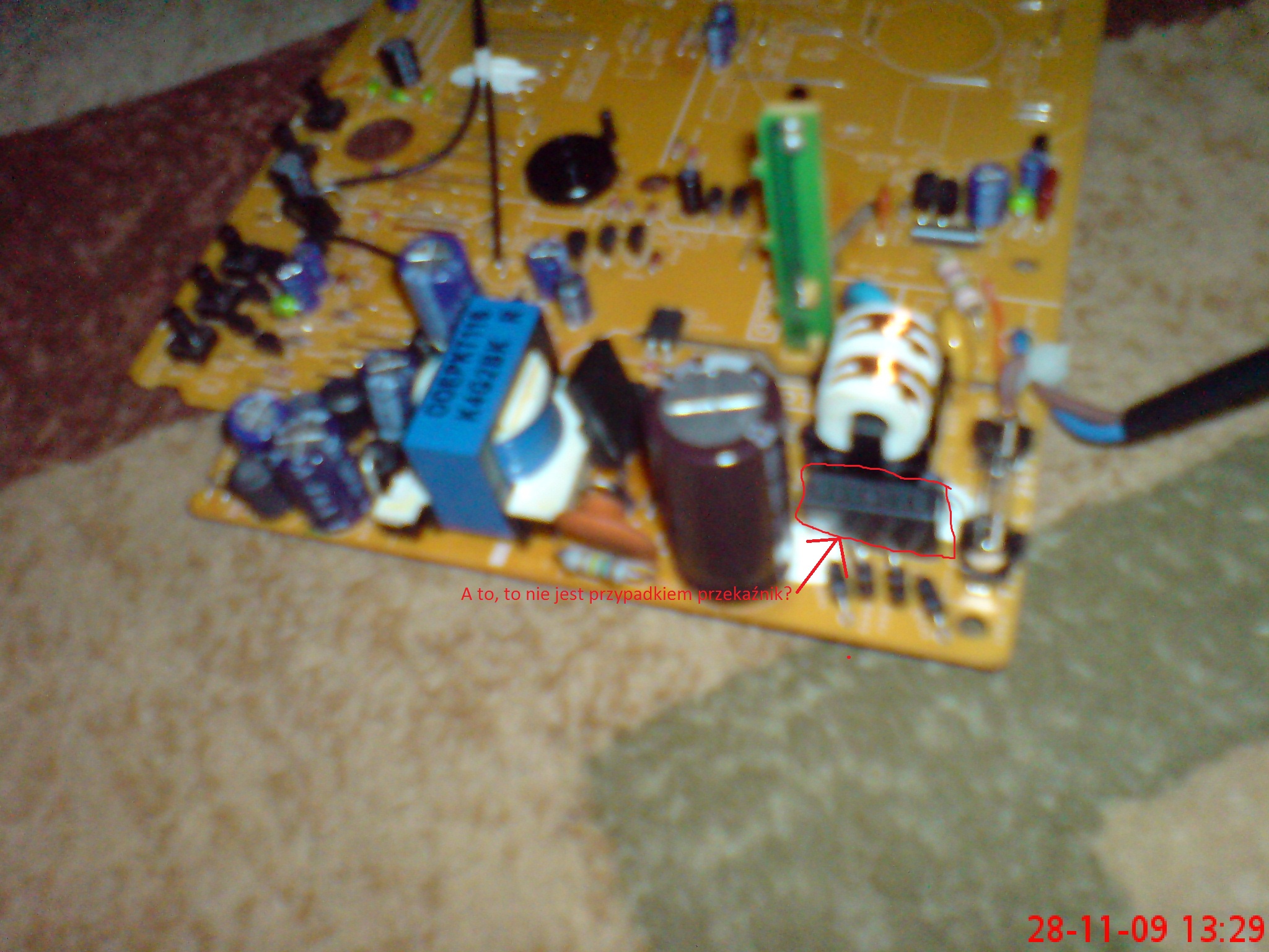

    Dodaje 2 obrazki na których po zaznaczałem gdzie widzę ten przekaźnik i wszystkie możliwe czujniki:

    Na lewym zdjęciu czujniki mechanizmu(ten obrotowy to MODE SWITCH) a na prawym zdjęciu widoczny kondensator monolityczny a nie przekaźnik.
