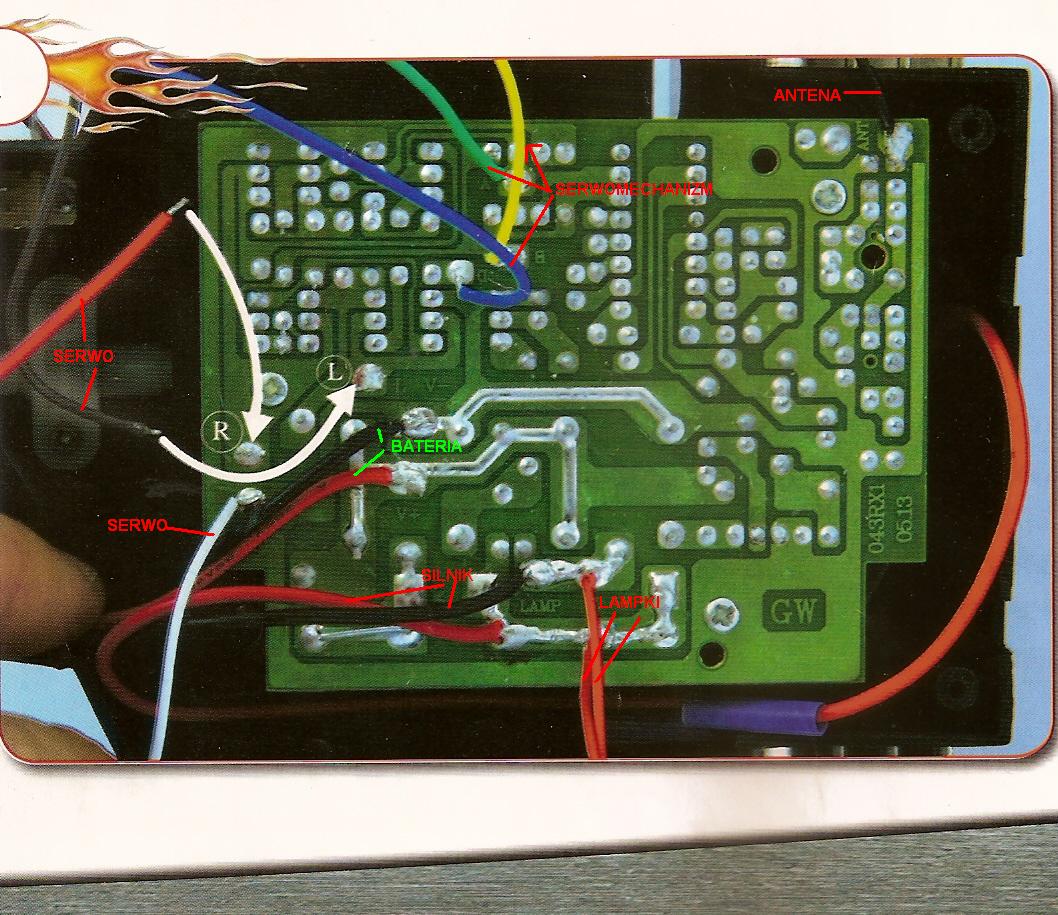

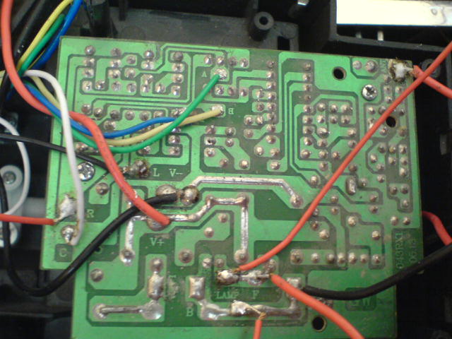

    Mam problem z monsterem.
    Składałem go sam i według płyty DVD montażowej powinien jeździć.
    Jeżdzi ale do przodu i tyłu ale nie skręca.
    Pilot daje sygnał, silnik po podłączeniu do baterii 9V działa.
    A na pilota nie.
    Gdzie leży problem?
    Może mi ktoś pomóc?
    https://obrazki.elektroda.pl/71_1259447296.jpg
    Mam taki sterownik potrzebna jest mi fotka od spodu (sciezek).
    Może coś źle zrobiłem?

    https://www.elektroda.pl/rtvforum/topic1298424.html
    Tu jest mój temat.
    Ja miałem problem z tym iz płytka była pękniąta (wada fabryczna) i gdy pomostkowałem przerwane ściezki to wszystko juz dzisiaj działa:)
    Wyniosłem gazetki na strych i zanim to teraz znajdę wiosna mnie zastanie.
    W 45 CHYBA numerze jest załącznik w gazetce w którym jest poprawne podłączenie przewodów (błędy fabryczne o których pisze w gazetce tzn przewody zasilające CZERWONY I CZARNY ZASILAJĄCY).
    Z tego co pamietam i jestem pewien to wszystkie przewody z serwomechanizmu łączą sie z TYMI SAMYMI kolorami na płytce, bodajże 6 przewodów...
    Sprawdź wszystkie scieżki czy gdzieś nie ma przerw i pokaż jak to polutowałeś.

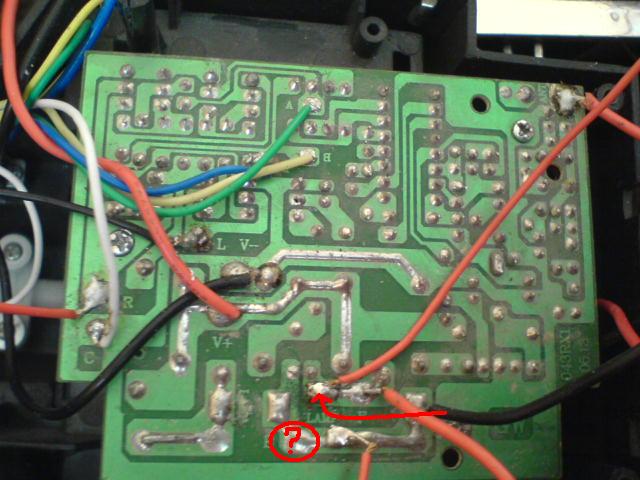

    Moje uszkodzenie przebiegało tak:
    Wielki Monster Car - brak reakcji na skręcanie, problem z płytką sterowania
    Według mojego czarny powinien iść tak jak pokazałem a w miejscu "?" czerwony którego wogóle nie ma? Coś tu pomyliłeś z podłączeniem...

    Jeśli możesz to zrób fotkę płytki od spodu. tamod strony kabli i ścieżek.
    Ten czerwony i czarny to zasilanie do napędu tyłu .gdzie u Ciebie podpięty jest czerwony?
    Zobacz czy ten czerwony i czarny po lewej stronie (koło śrubki)jest dobrze podłączony?pozdrawiam

    Aaaa teraz mi się przypomniało...
    Mi na początku wogóle nie jeździł, potem tylko do przodu i tyłu a potem jak zrobiłem na boki...
    Problem był w źle przylutowanych kabelkach w płytce...
    W momencie dostania płytki były dolutowane do niej już (fabrycznie) 3 przewody bodajże. Sprawdź luty przy nich bo u mnie były zimne luty i nie przewodziło co skutkowało nie skręcaniem...

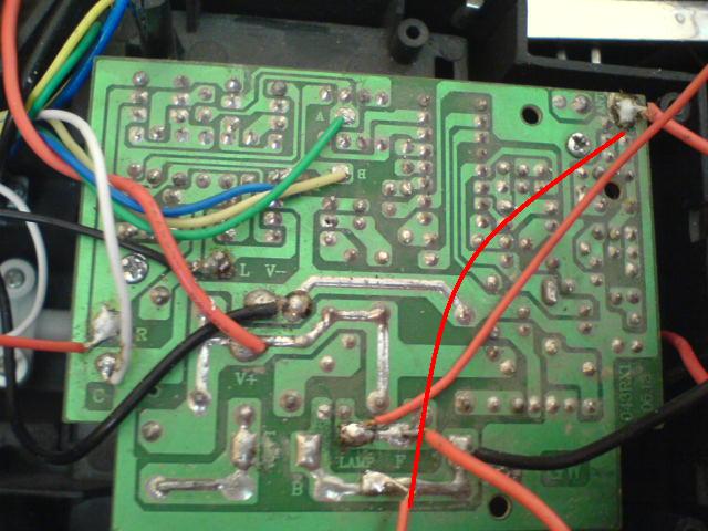

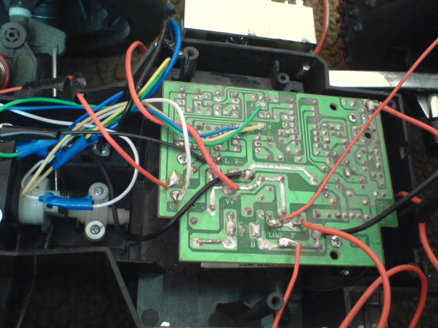

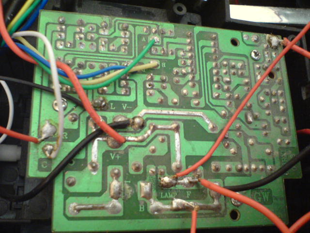

    Tak teraz przeglądam Twoją płytke i lutowanie i chyba wszystko się zgadza tylko zastanawiają mnie rzeczy:
    1) Przewód antenowy u mnie jest czarny a u Ciebie czerwony, zmieniałeś go? (mało ważne)
    2) Niby wszystko gra lecz mimo tego nie skręca (u mnie było podobnie) a wina leżała po stronie lutów a Twoje za pięknie nie wyglądają.
    Popraw luty przewodów na świerzą cynę i używaj kalafoni i jeśli to nie pomorze to jestem bezradny co dalej gdyż nowej płytki w tej firme (prenumerata) nie ma możliwości kupienia niestety...
