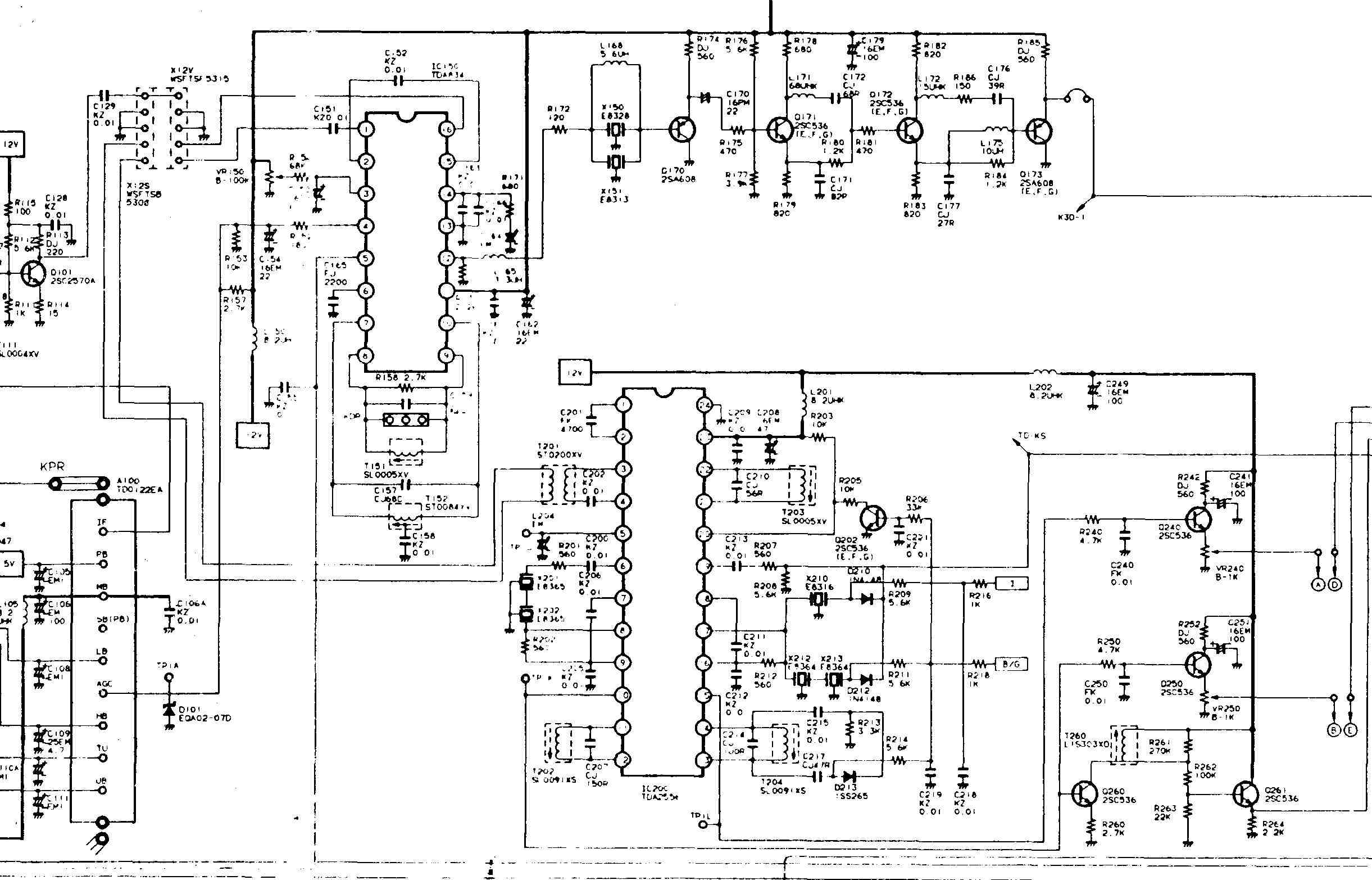

    Tak jak w temacie cichy dźwięk i duży szum w tle . Po otwarciu obudowy widać że jakiś "rzeźbiarz" wlutował fonię równoległą ale chyba nieudolnie . Wylutował także kilka elementów a schemat na elektrodzie jest bardzo nieczytelny no i nie wiadomo jakie wlutować z powrotem .
    Nie wiem czy kablówka nadaje w stereo ale ja chce przywrócić to pudło do oryginalnego stanu ewentualnie przestroić je za pomocą fonii RYMI .
    Jakby ktoś miał czytelny schemat i wiedział jak wejść do Sevice Mode to byłbym wdzięczny

    Mam IS dla tego TV, wprawdzie nie ma w niej schematu w całości, ale za to jest wykaz elementów. Podaj jakich elementów Ci brakuje, może znajdę ich wartości.

    CEP 2872 H SANYO cichy dźwięk i szum na kablówce
    Wszystkie z pośredniej fonii czy z tego co na tym wycinku schematu

    Dużo tego i symbole nie do odczytania. Przesyłam Ci IS na PW- mam nadzieję, że sam znajdziesz w specyfikacji.

    Wlutowałem Rymi i teraz wszystko jest ok (oczywiście wcześniej wlutowałem wszystkie ewłaściwe elementy ) temat zamykam
