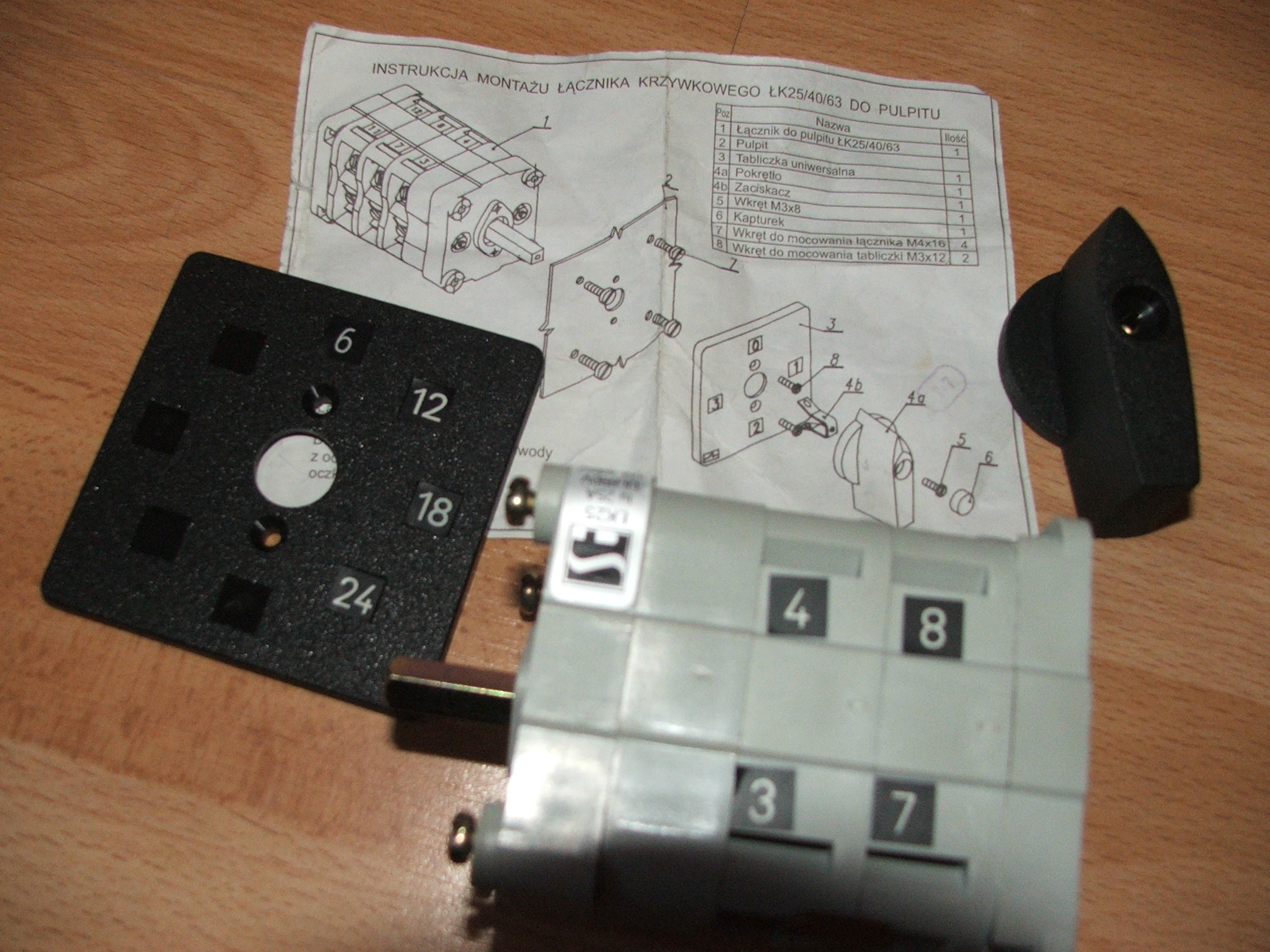

    zaqui
    Posty: 35
    Ocena: 7
    Hej!
    Także mam ten prostownik.
    BZA 24/10
    Ostatnio wymieniałem wspomniany wyłącznik.
    Poniżej fotki starego i nowego:
    Zespół prostownikowy BZA 24 10 - szukam schematu.
    Podłączenie jest takie jak już ktoś w innym poście napisał.
    7 - mostek prostowniczy
    2 - 6V (nr 13 na listwie)
    4 - 12V (11)
    6 - 18V (10)
    8 - 24V (9)
    P.S. dot. tytułowego prostownika.
    Kolega Kierbedz4 pisze w innym poście o tym by po modernizacji( wymianie selenów na mostek diodowy) zainstalować wyłącznik instalacyjny na (+) z prostownika.
    Na oryginalnym schemacie bezpiecznik 16A jest na (-) więc pytanie czy zostawić ten bezpiecznik i zamontować na (+) eskę czy może zamienić stary bezpiecznik na eskę.

    Zamień na S-kę w przypadku zwarcia lub pomyłkowej zamiany biegunowości przy podłączania przewodów ładowania na klemy akumulatora pięciokrotnie szybciej wyłączy obwód ładowania niż bezpiecznik drutowy typu Bi Aktualnie modele prostowników produkowanych przez Bestera już są zabezpieczane zarówno na pierwotnym uzwojeniu transformatora oraz w obwodzie ładowania.Na pierwotnym uzwojeniu można zamontować bezpiecznik typu S 2 A z charakterystyką C
