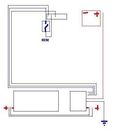

Jak zamontować przełącznik ON/OFF do wzmacniacza i tuby w aucie?

    Najlepiej zrób ten przełącznik na "remote"
    Jeżeli wzmacniacz jest sprawny i nie ma nigdzie przebicia na przewodzie (+) - nie rozładuje on akumulatora, więc nie ma co kombinowac z zasilaniem, bo to jest niebezpieczna zabawa. Możesz najwyżej wyciagac bezpiecznik z oprawki przy aku

    Zrób tak jak napisał Zladok. Jesli wszystko jest sprawne to wyłączony wzmacniacz nie może Ci rozładować aku.

    Nie jest to głupie pytanie, forum jest po to by sie pytać. Żeby wzmacniacz sie zalaczyl to na kablu remote musi byc napiecie 12v. Inaczej bedzie caly czas wylaczony

    Sprawdź multimetrem jaki jest pobór prądu wyłączonego wzmacniacza i będziesz wiedział dokładnie ile pociągnie twój aku (generalnie sprawny system pobiera tyle prądu że aku starcza bez odpalania na min. parę miesięcy).
    Jeżeli za dużo - to kup sobie bezpiecznik automatyczny i wepnij go gdzieś po drodze na kablu prądowym gdzie będziesz chciał i tyle.

    witam. mam pytanie.czy mogę podłączyć masę wzmacniacza do akumulatora do minusa?

    Jest to wręcz wskazane

    miałem do błotnika i stopił mi się bezpiecznik. dziękuje
