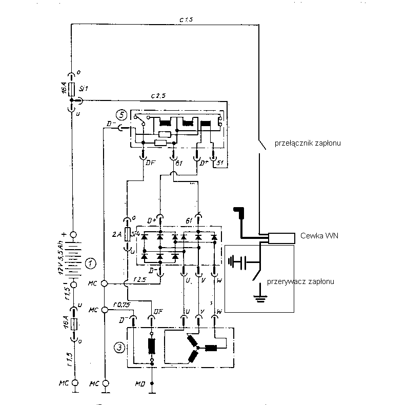

    czesc , mam problem z podpieciem elektryki do mz etz 250 12 v
    bardzy bym prosil o rozrysowanie schematu elektryki na krotko do mojej mz-etki nie mam swiatel ani zadnych wlaczyników wyłączników stacyjki itp prosze tylko o schemat tak zeby miała ładowanie i bym mógł ją odpalic .
    z góry dziękuje za odpowiedz .

    Znajdź sobie schemat mz. Dostępny w sieci bez najmniejszych problemów, weź pisak zamaluj, co zbędne, albo nożyczki i odetnij, czego nie potrzebujesz.
    A i tak będziesz potrzebować co najmniej jeden wyłącznik i co najmniej jeden bezpiecznik.

    Proszę. Oto schemat.
    Schemat elektryki na krótko do MZ ETZ 250 12V bez świateł i stacyjki
