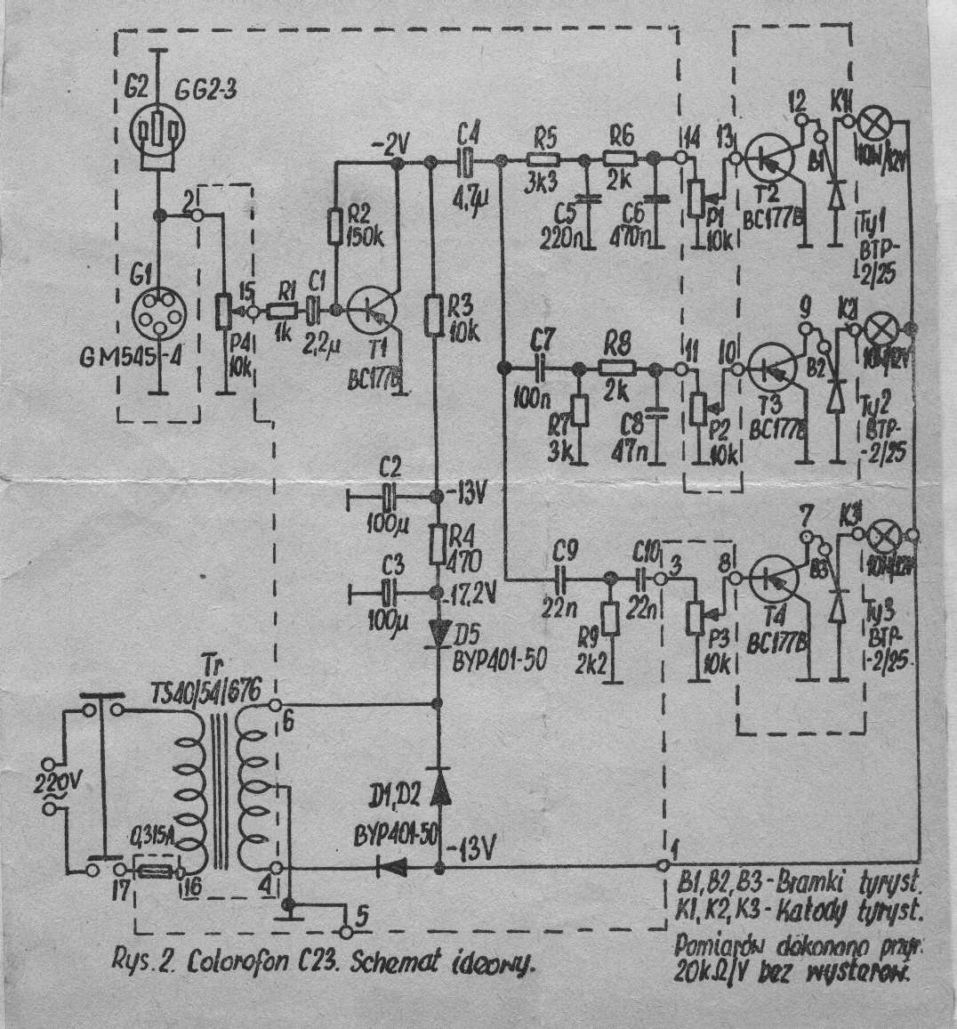

    Witam, Mam kilka pytań co do tego kolorofonu.
    1. Czy mogę wykorzystać transformator ts 25/9 do tego układu (kupiłem obudowę kolorofonu c23b bez płytki z takim transformatorem i żarówkami 4 watt )?
    2. Jak odczytać wyprowadzenia na transformatorze żeby go podłączyć pod zasilanie kolorofonu ( tzn gdzie podłączyć masę itp. ), rozumiem że na płytce muszę zrobić 3 wyprowadzenie na 3 przewody idące do transformatora ?
    3. Czy połączenia płytka-tyrystor, płytka-żarówka mogę zrobić na goldpinach i odpowiednio grubych przewodach? czy są one za cienkie ?
    4. Nie wiedziałem czy są to diody 1A czy więcej i kupiłem zestaw 1A i 3A. Które zastosować 1A czy 3A ?
    Bardzo proszę o pomoc.

    załączam schemat.

    1. Przy wykorzystaniu żarówek 4W - możesz.
    2. Trafo ma jedno uzwojenie 10V ac, więc powinieneś zrobić prostownik dwupołówkowy (4 diody lub mostek 3A).
    3. Doprowadzasz z trafo 2 przewody.
    4. Połaczenia zrób przewodem 1 mm^2.

    Dzięki za odpowiedz.
    Chciałbym z zasilaniem zrobić jak na schemacie. Poszukam powinienem gdzieś znaleźć trafo TS40/54. Mógł bym prosić o wskazówki jak podłączyć to trafo z płytką ? I jakie diody 1A czy 3A ? Zastosuje żarówki przy okazji 10 watt może klosze wytrzymają.
