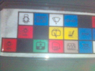

    Mam pytanie, czy dysponuje ktoś oznaczeniami do schematu bezpieczników?
    Co dany obrazek symbolizuje...?
    Konkretnie interesuje mnie schemat do Laguny 2.0 1998r.
    Nie działa mi podświetlenie zegarów oraz ogrzewanie tylnej szyby.
    Co do podświetlenia doszedłem. Podświetlenie zegarów jest razem z tylna lampą.

    Bezpiecznik F25 w skrzynce w kabinie , 10 A , daje prąd na przekaznik, który załącza grzanie szyby tylnej.
    Piktogram , to prostokąt z trzema wężykami od dołu.

    W swoim samochodzie nie znalazłem piktogramu, który obrazuje podgrzewanie tylnej szyby:/
    Zamieszczam trzy zdjęcia choć bardzo słabej jakości i proszę o pomoc w odnalezieniu danego bezpiecznika.
    Oraz dodatkowo jakby bepiecznik był spalony to dioda pod przyciskiem w samochodzie, ktory jest do wlaczania ogrzewania szyby powinna sie palic?
    Pytanie mam jeszcze. Co oznacza na białym polu w prawym dolnym rogu ten obrazek. Nie mam tam wpiętego bezpiecnika....
    Nie mam także bezpiecnika, który odpowiada za wspomaganie (to chyba ten przy ABS - ten sam kolor) ale wspomaganie dziala.

    mysle, ze to Ci duzo wyjasni:
    Renault Laguna 2.0 1998 – oznaczenia i opis bezpieczników, podświetlenie zegarów Renault Laguna 2.0 1998 – oznaczenia i opis bezpieczników, podświetlenie zegarów

    Dzieki. O taką pomoc mi chodziło.
    Z ogrzewaniem tylnej szyby coś jest nie tak. Myślę, że to wina kabli. Wycieraczka działa oraz spryskiwacz tylnej szyby.
