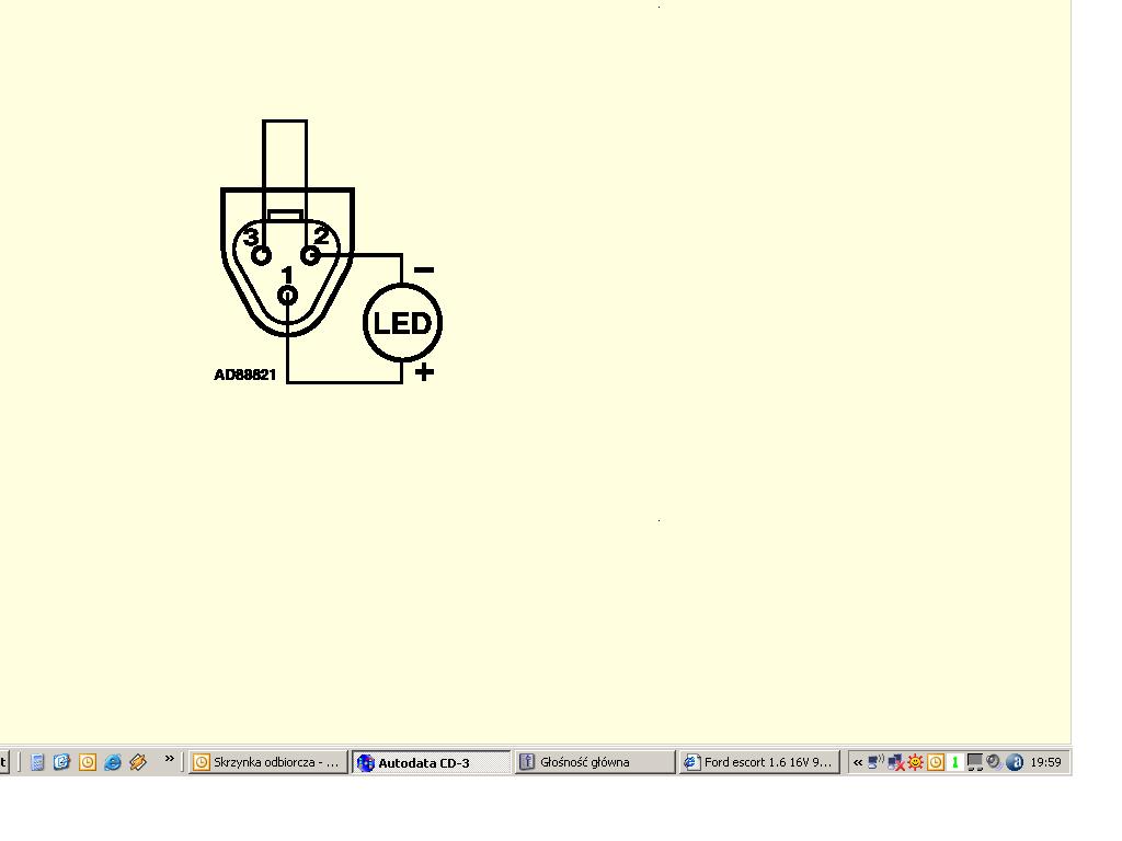

    Witam wszystkich. Jestem tu nowy. Od niedawna jeżdżę Fordem Escortem 1.6 16V KAT 1993 rok. Czy ktoś może wie gdzie znajduję się gniazdo/wtyczka OBD/OBD2 do podłączenia się z urządzeniem diagnostycznym??? W 95 roku podobno znajduję się pod plastikiem przy prawej nodze pasażera, w moim 93 roku nie ma tam jej. Gdzie szukać??? Pomóżcie jak możecie. Dzięki! Pozdrawiam!

    W Twoim roku bodajże jest tylko kontrola błyskowa....

    Trójkątna wtyczka bodajże transmisja Flash blink, żadne O B D. :)
    Po co ci podłaczenie?

    znalazłem wtyczkę od przepływomierza. Okazało się że mam ją odłączoną a jak ją podłącze to reaguje na gaz po 1sekundzie i dławi się przy jeździe. jak jeźdżę bez podłączonej wtyczki to wszycho OK poza spalaniem od 10.3-11.5l/100km

    Takie cuś.
    Ford escort 1.6 16V 93r szukam w aucie złącza obd/obd2
    Prawe nadkole w komorze silnika.

    Szukałem ale nic takiego na nadkolu w komorze silnika nie ma, czy to możliwe??? Jest już ciemno ale poświeciłem latarką i pewnie bym znalazł takie złącze gdyby było ale nici z moich poszukiwań.

    Jest na pewno - mam ta sama wersje szukaj przy wiazkach na ścianie od strony szyby przediej zaraz obok nadkola w wiazkach

    zgadza sie poza kontrola blyskowa jest styk obd znajduje sie on wewenatrz auta po prawej stronie za zaślepką poniżej schowka po stronie drzwi. Jest zlokalizowany tak samo jak wyłącznik wstrzasowy tylko on jest po lewej stronie auta a styk odb po prawej
