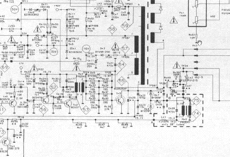

    Witam. Mam taki telewizorek z problemem takim że pali się tranzystor Bu2525AF, Jeżeli włączę taki telewizorek to dosłownie 2 minuty i przegrzewa się ten tranzystor, był spalony taki opornik o symbolu RK 25 nie wiem jaka jest jego wartość podstawiałem 500 om lub coś w tej okolicy. Obraz jest za szeroki. Co może być uszkodzenie może miał ktoś taki problem?.

    Masz uszkodzenie wkorekcji
    z rys. wychodzi ze Rk25 to150ohm
    często padał FM2541
    model FX74F2/7497/ to chassis FX
    inne info > opcja Szukaj

    Przepraszam ale prawdopodobnie ten opornik ma opis LK1 a ten opis RK25 był zlewał się z tym LK1 (zastanawiam się dlaczego takie dziwne oznaczenie i ten opornik był doszczętnie spalony i jeżeli podmieniałem go to palił się i po ok.2 minutach palił się ten tranzystor BU.)
