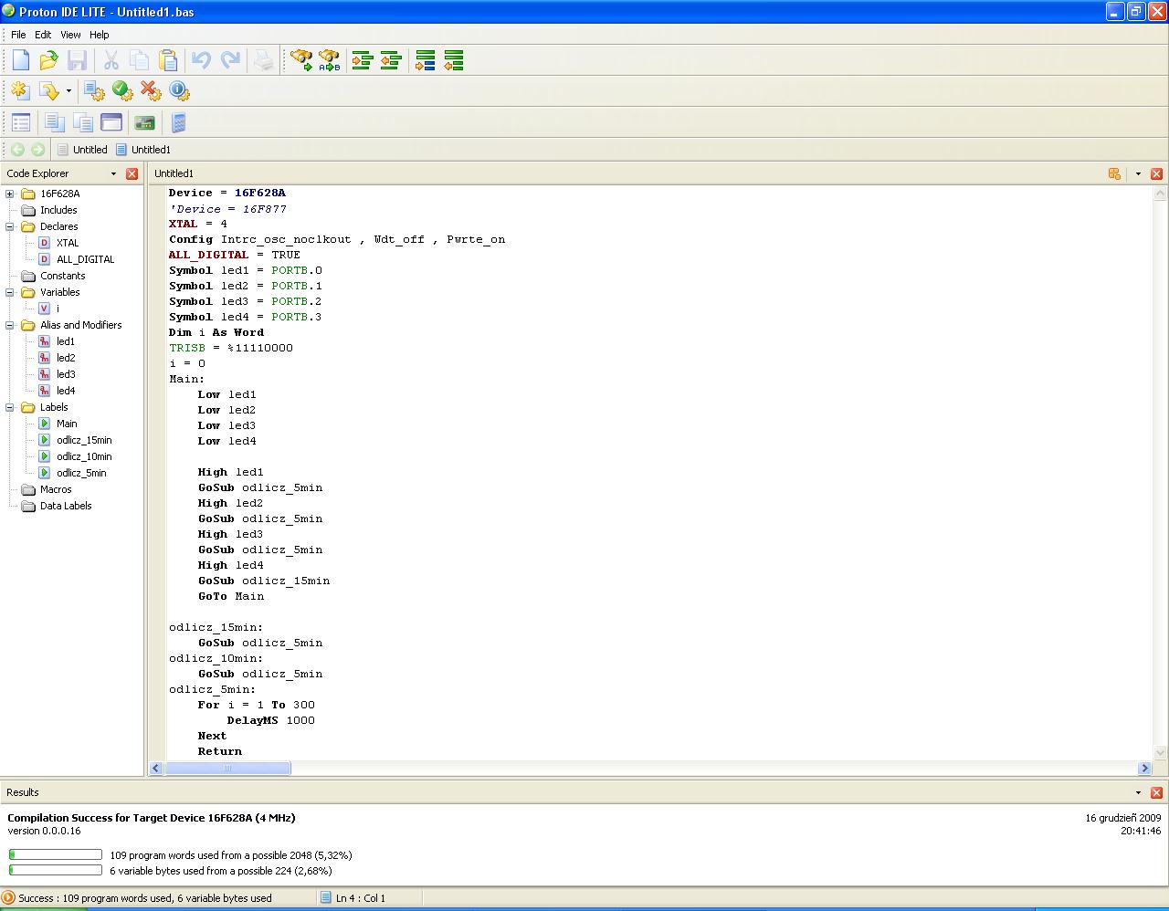

    Może mi ktoś wskazać jak mogę skompilować plik bas na hex
    Device = 16F628A
    Xtal = 4
    Config Intrc_osc_noclkout , Wdt_off , Pwrte_on
    ALL_DIGITAL = TRUE
    Symbol led1 = PORTB.0
    Symbol led2 = PORTB.1
    Symbol led3 = PORTB.2
    Symbol led4 = PORTB.3
    dim i as word
    TRISB = %11110000
    i = 0
    low led1
    low led2
    low led3
    low led4
    main:
    high led1
    gosub odlicz_5min
    high led2
    gosub odlicz_5min
    high led3
    gosub odlicz_5min
    high led4
    gosub odlicz_15min
    low led1
    low led2
    low led3
    low led4
    goto main
    odlicz_5min:
    for i = 1 to 300
    delayms 1000
    next
    return

    Wygląda to na proste ale coś się kopsa, mianowicie po uruchomieniu programu bascom i wczytaniu pliku i naciśnięciu compile wyskakuje:
    Error : 46 line: 1 Assgnment error [DEVICE: 0 16F628:0] , in file :C\...tutaj jest podana ścieżka gdzie się plik źródłowy znajduje oraz
    Error : 46 line: 2 Assgnment error [XTAL: 0 4: 112] , in file :C\.....
  • #5 7394340
    Gienek
    Poziom 37  
    Posty: 2776
    Pomógł: 393
    Ocena: 352
    I inaczej być nie może. BASCOM jest do procesorów AVR lub serii 8051.
    Twój plik jest dla procesora PIC 16F628, dlatego powinieneś szukać innego oprogramowania. (np. MPLAB)
    http://www.picbasic.org/proton_ds_lite.zip
    Jak zainstalujesz program z załącznika, to będziesz mógł sobie skompilować swoje źródło.

    Genek, zumek wasze podpowiedzi nic nie dały żaden z tych programów nie może skompilować :(

    Proton dał by radę, gdyby to był cały program, to jest jakiś fragment programu.
    np.
    ta linia mówi
    GoSub odlicz_15min że procek ma iść do podprogramu
    odlicz_15min: a takiego programu tam nie ma ?
    w tej linii też jest jakiś błąd:
    Może ktoś inny podpowie ?
    Pozdrawiam. Stefan

    Lepiej wskaż stronę źródłową, skąd ściągnąłeś ten plik. Wtedy prędzej ktoś coś doradzi, bo w tej chwili to jest tylko "wróżenie z fusów" (Andrzejki dawno minęły :D )
    To co Ty pokazałeś, to tylko jakaś część programu i tego nie da się skompilować.

    Wiesław19 napisał:
    ... żaden z tych programów nie może skompilować :(
    Jak nie, jak tak :-D
    Jak skompilować plik BAS na HEX dla PIC16F628A z ustawieniami Xtal=4?
    PS
    Oczywiście po małej poprawce w kodzie :)
