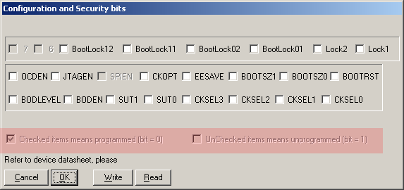

    [atmega16] Jak skompilować kod C do pliku .HEX dla Atmega16? Szukam alternatywy dla Winpic

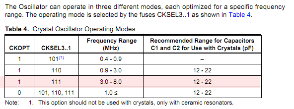

    Ale uwaga na:

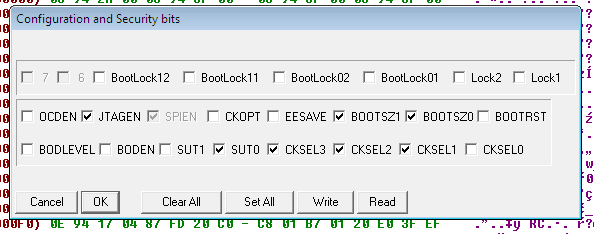

    Możesz wrzucić screen z PonyProg z odczytanymi aktualnymi stanami bitów?
  • #14 9370080
    harmichalh
    Posty: 93
    Ocena: 3
    Screen z ustawień, jakie są, ja nic nie zmieniałem, tak jest od zakupu.[atmega16] Jak skompilować kod C do pliku .HEX dla Atmega16? Szukam alternatywy dla Winpic

    Ponieważ w PonyProg bity są negowane (patrz opis na załączonym przeze mnie screen-ie), więc negujemy to co wynika z bitów które odczytałeś
    CKSEL<3:0> = 1110
    czyli po negacji CKSEL<3:0> = 0001

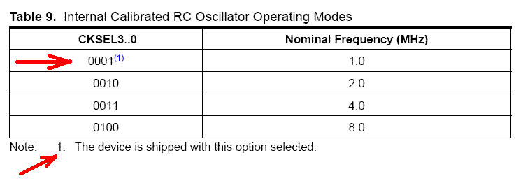

    Sprawdzam czy zgadza się to z tabelką:
    i wychodzi mi, że tak i jest to ustawienie fabryczne.
