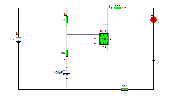

    Otoz, chcialem zrobic uklad z NE555 i dwoma LEDami. Mialy migac na przemian. Rzecz w tym, ze nie migaja tylko ciagle swieca. Jaki moglem popelnic blad?
    Oto schemat:
    Dlaczego diody LED w układzie z NE555 świecą zamiast migać?
    Niestety nie mam jak zrobic zdjecia ukladu.

    Pokaż schemat jeśli oczekujesz pomocy.

    Przestudiowalem ten artykul wczesniej. Ale nie wiem czemu nie migaja. I jeszcze druga dioda swieci slabiej, tez nie wiem czemu. Moze jakis pomysł ktos by poodal co by mozna bylo zmienic.

    Wymień kondensator 100uF na kondensator 10uF.
