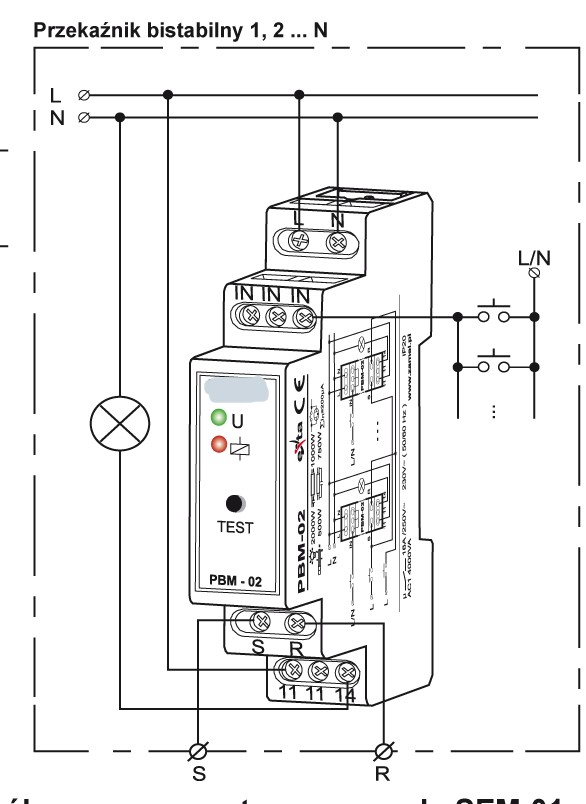

✨ Użytkownik pyta o podłączenie przewodów do przekaźnika bistabilnego w tablicy, wskazując, że ma przewód oświetleniowy 3x1.5. Odpowiedzi sugerują, że do przekaźnika powinny dochodzić cztery przewody: L, N, S, P. Czarny przewód z przycisku należy podłączyć pod bezpiecznik zabezpieczający obwód sterowania, a niebieski do złącza IN. Wyjaśniono również, że zaciski S i R służą do ustawiania i resetowania przekaźnika. Użytkownik został również skierowany do instrukcji obsługi przekaźnika.
