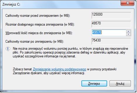

    Mam laptopa HP z Windows 7 , oraz dyskiem 500GB (jedna partycja). Czy jest możliwość podzielenia tego dysku na mniejsze partycje bez potrzeby przeinstalowania systemu?

    Oczywiście że jest taka możliwość i to nawet bez instalacji dodatkowego oprogramowania (Od Windows vista ) .
    Wystarczy zmniejszyć wolumin dysku
    Wchodzimy do Panelu sterowania->System i zabezpieczenia-> Narzędzia administracyjne->Zarządzanie komputerem .
    Przechodzimy do zakładki zarządzanie dyskami
    Jak podzielić dysk na partycję, bez utraty danych z dysku?
    Następnie prawy przycisk myszy i wybieramy Zmniejsz wolumin...
    Zmniejszamy rozmiar dysku i zatwierdzamy zmiany przyciskiem zmniejsz .
    Teraz pozostaje nam nic innego jak utworzyć nowa partycje wykorzystując do tego celu wcześniej zwolnione miejsce z dysku c .

    Frikoland, dzięki. Sprawe rozwiązałem Twoim sposobem. Bardzo szybka i prosta recepta.
    Zamykam temat.
