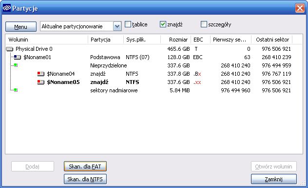

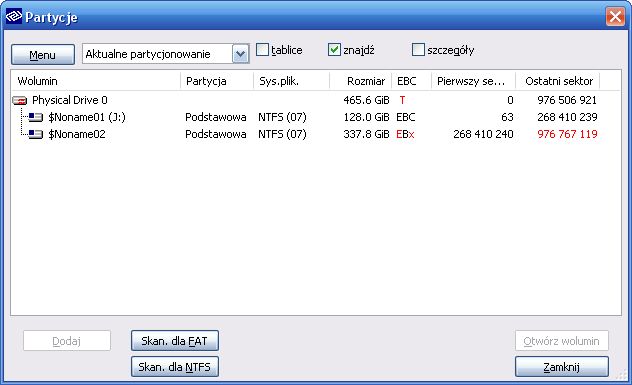

    Screen z partycji po tej operacji wygląda tak:
    Partycja zniknęła, widoczna jako nieprzydzielone miejsce.

    Czy Da się otworzyć partycje druga w DMDE ? Czy wyskakują jakieś komunikaty ?
    Jeszcze należy uzupełnić Boot Copy.
    Podaj ten sektor 268410240.

    Gdy otwieram tą partycję to wyskakuje komunikat, że "Wolumin nie pasuje do urządzenia" i dwie opcje wyboru: użyj tego wirtualnego rozmiaru woluminu lub użyj zmniejszonego rozmiaru woluminu.
    Sektor zgrałem do pliku.

    Przydało by się połączenie zdalne szczegóły na PW.
    Pliki sektor 0 do wgrania i sektor 268410240 do wgrania.
    Sektor 268410240 należy też wgrać w sektor 976506921 (BootCopy).

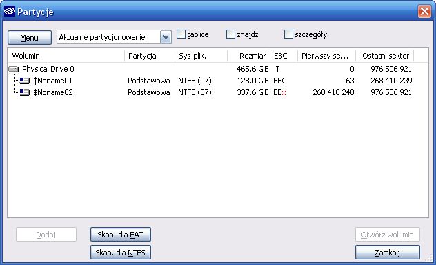

    Po wgraniu tych sektorów, partycja działa jest widoczna w systemie, dane też są.
    Oto screen po tej operacji:

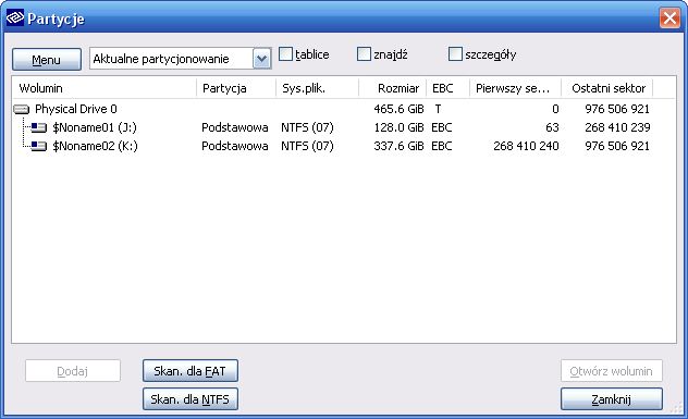

    Aby się pozbyć czerwonego x przy drugiej partycji kolega migol21 poradził wgrać sektor BootCopy w ostatni sektor dysku, tak też zrobiłem i oto wynik tego:
    Jak widać na załączonym obrazku wszystko wróciło do normy i działa świetnie.
    Dzięki wielkie za pomoc jestem pełen uznania i podziwu. Świetna robota.
