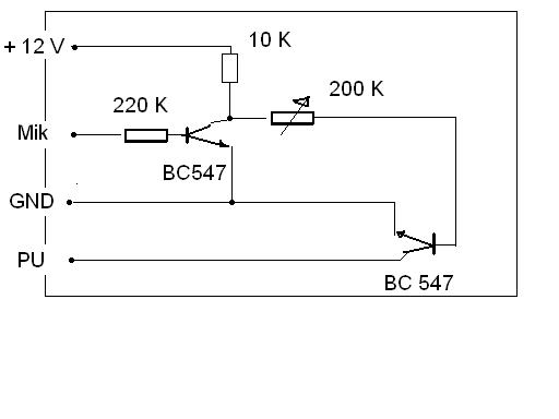

    Z 10 lat temu kupiłem zestaw domofonowy firmy Fenix na 3 mieszkania. Montowałem go samodzielnie zgodnie z instrukcją producenta. Przez kilka lat wszystko było dobrze, jednak w ostatnim czasie cos uległo uszkodzeniu i:
    1. nie słychać nic w słuchawkach unifonów, gdy mowi się do panelu rozmównego
    2. nie było reakcji elektrozaczepu na przycisk ze strony unifonu (to już naprawiłem przez wymianę elektrozaczepu - uszkodzona cewka).
    Postanowiłem zatem wymienić panel rozmówny. Kupiłem panel rozmówny firmy FiM N/-KR 3. Po wymianie z panelu Fenixa na FiM nic się nie zmieniło tzn. dalej nie było nic słychać w domowych unifonach, pozostałe funkcje działaly, tzn otwieranie EZ i odbiór w panelu rozmównym. Zostało mi zatem wymienić centralę domofonu. Fenix miał transformator oddzielony od centrali, ja kupiłem (z głupoty własnej, nie patrząc, że mam centralę firmy fenix) zasilacz domofonu EWD 10 firmy Eltcrac. No i teraz mam problem jak to wszystko połączyć. Unifony są 4-przewodoowe. Unifony z panelem rozmównym i SG są podłączone. 2 przewody do EZ również. Nie wiem jak poradzić sobie z unifonami, bo instrukcja zasilacza EWD 10 mówi, że jest on przystosowany do unifonow 5 lu 6 przewodowych, a u mnie są niestety tylko 4. Czy można tego typu unifony do tego zasilacza podłączyć? Jeśli tak to jak, proszę o radę. Jak podłączyć panel rozmówny FiM do EWD 10?

    Można przerobić zasilacz EDW do pracy z unifonami 4 przewodowymi jeśli wiadomo, jak działa wyzwalanie zaczepu przez zwarcie linii mikrofonów unifonu do masy. Jeśli czujesz się na siłach by wziąć lutownicę i kilka drobnych elementów.

    Właśnie dzisiaj miałem taki przypadek przystosowania EWD 10 do systemu 4 przewodowego. Zrobiłem to w bardzo prosty sposób. Połaczyłem zacisk KE- linia elektrozaczepu przez 230 Om z zaciskiem MU mikrofon unifonu. Nie ma przydźwięku, nie zaniża siły głosu. Wszystko działa prawidłowo. Pozdrawiam Lucjan

    PU w zasilaczu to KE
    Druga opcja... jeżeli masz podłączone 4 przewody, a masz wolne możesz je wykorzystać
    pisz będziemy myśleć dalej .....
