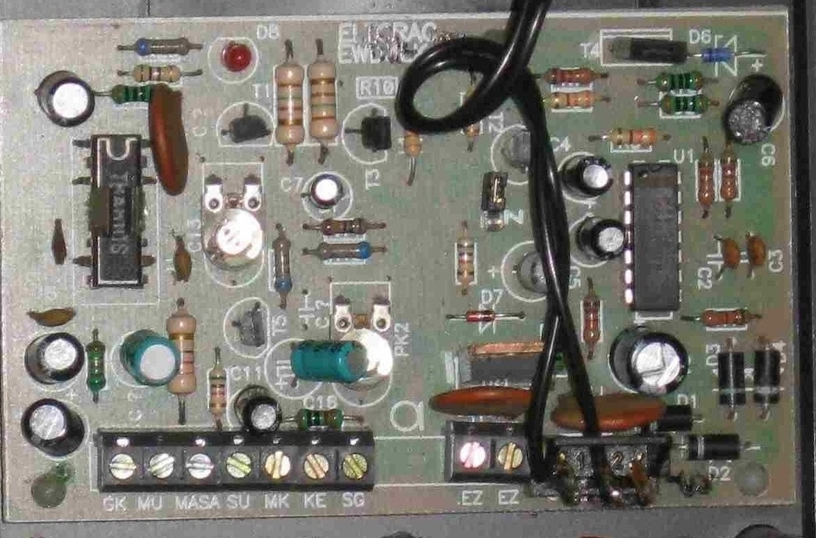

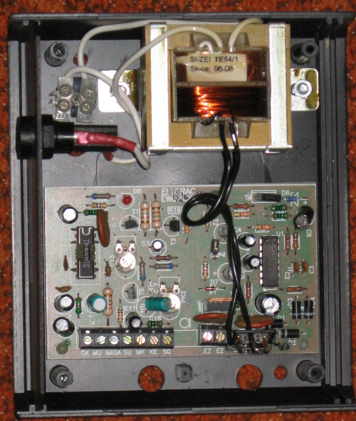

    Witam serdecznie jestem tu nowy i powiem odrazy , że nie bardzo orientuje się w temacie ale postanowiłem spróbować sam podłączyć domofon z zasilaczem Eltcrac EWD-3L, właśnie problem z domofonem bo nie bardzo wiem, znaczy się nie bardzo rozumiem jego oznaczenia jest to chyba jakiś stary typ nie wiem jaka marka bo jest nie opisany, oznaczenia zasilacza są dla mnie jasne, dość czytelnie opisany. Byłbym wdzięczny gdyby ktos wyjaśnił mi oznaczenia domofonu i jak to połączyć. W załączniku przesyłam zdjęcie domofonu i zasilacza.

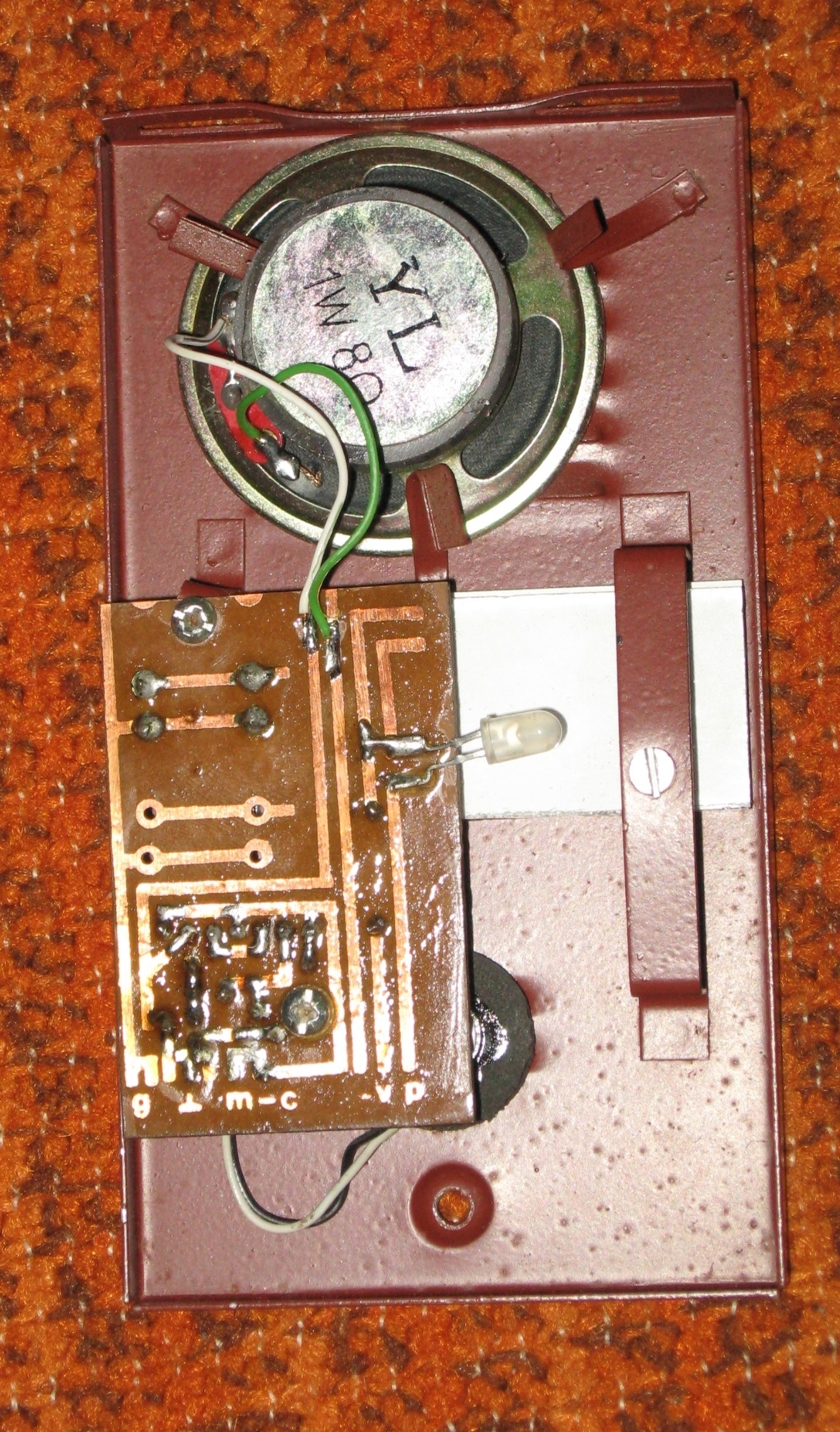

    Ta twoja kaseta (nazywasz ja domofonem) jest jakaś dziwnie zrobiona. te oznaczenia dosyć skąpe. Przykładowo głośnik ma jedną końcówkę podłączona do wspólnej masy a druga do ścieżki w ogóle nieopisanej.
    Podobnie jest z przyciskiem wywołania. Jeden jego koniec w ogóle jest niewyprowadzony. W sumie to nie żaden problem podłączyć wszystko właściwie. Oczywiście do tego jeszcze unifon, czyli słuchawka w mieszkaniu.

    Ta kaseta ma też diodę do podświetlenia. Wyprowadzenia dwa pierwsze z prawej strony. Nie musisz póki co się nimi zajmować. Istotne są głośnik, mikrofon (ze wzmacniaczem) i przycisk.

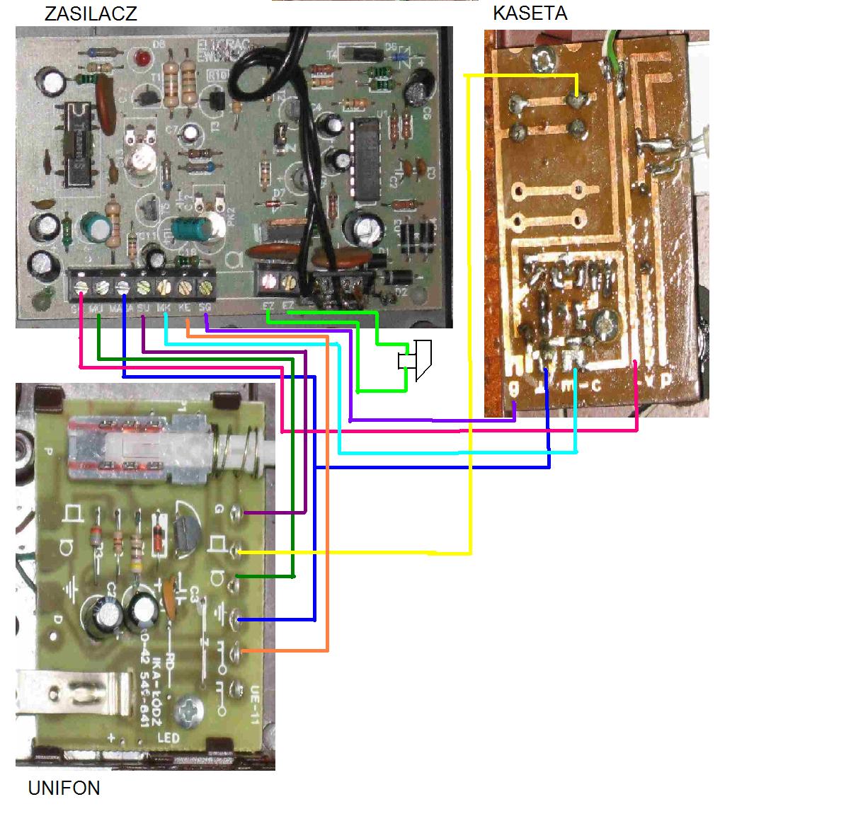

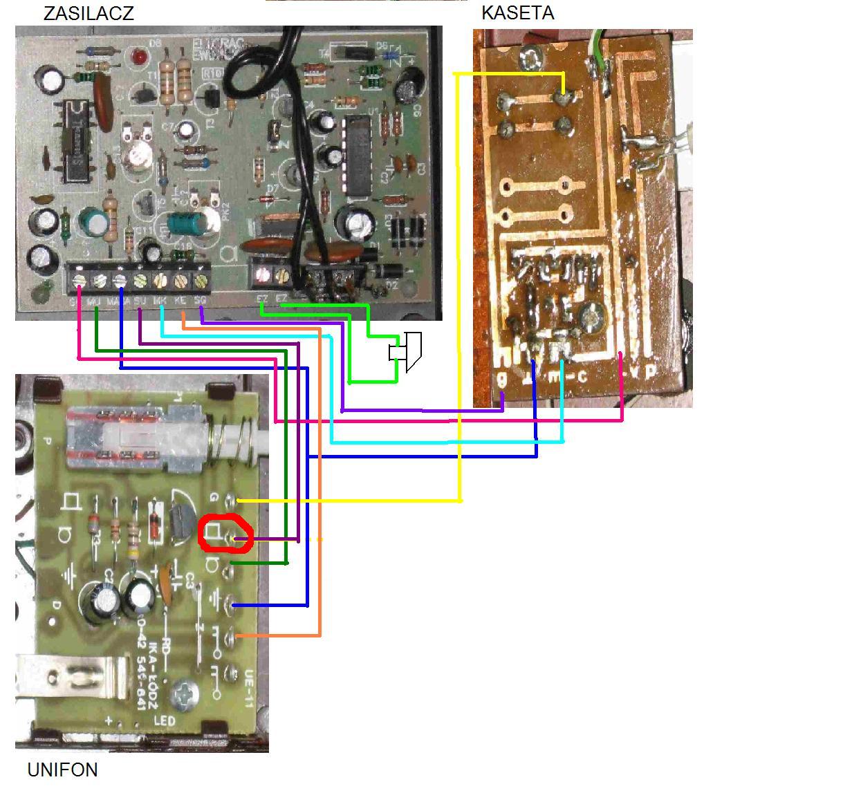

    Witam serdecznie, dawno nie pisałem (aż rok minął) jakoś tak zleciało a ja dalej nie skończyłem tego domofonu. Podłączyłem ale coś nie działa, strasznie głośno szumi od unifonu i kasety. Niby sygnał jest jak się przycisk wywołania przyciśnie w kasecie ale tylko wtedy gdy słuchawka w unifonie jest podniesiona. Jak jest odłożona to nie słychać dzwonienia. Na dodatek podczas rozmowy nie słychać w słuchawce jak ktoś odzywa się do mikrofonu kasety.
    Przesyłam schemat podłączenia jak to złożyłem, nie wiem właśnie czy prawidłowo:
    Podłączenie domofonu nieznanej marki do zasilacza Eltcrac EWD-3L – wyjaśnienie oznaczeń
    Bardzo proszę o sprawdzenie i pomoc? Tak w nawiasie to nie mój domofon tylko wujka prosił mnie o skończenie a mi tak schodzi i nie wiem co z tym dalej zrobić.

    Błędnie podłączyłeś słuchawkę unifonu i wywołanie unifonu. Zamień je miejscami (przy unifonie). To tak na początek.
    Wyjaśnię przy tej okazji, że G oznacza wejście wywołania (generator) a ten kwadracik z kreską przy jednym boku oznacza słuchawkę.

    Zamieniłem wskazane kabelki i jest poprawa. Teraz unifon dzwoni kiedy powinien (czyli jak jest odłożona słuchawka).
    Zamieszczam poprawiony schemat:
    Ale nie wiem co dalej zrobić bo nadal dobrze nie słychać głosu w słuchawce unifonu. Po odebraniu słuchawki zamiast głosu rozmówcy słychać straszny brzęk. Nie wiem czym to może być spowodowane może gdzieś jakieś zwarcie albo nie łączy dobrze. Dodam jeszcze, że podczas odlutowania kabla od styku słuchawki przy unifonie (czerwone kółko na rys) odlutował się cały styk. Być może niedokładnie go z powrotem przylutowałem i dobrego styku nie ma. Inne pomysły nie przychodzą mi do głowy czym te brzęczenie jest spowodowane.

    Gdy nie czekając na wywołanie sam podniesiesz słuchawkę, to czy objaw jest taki sam? (powinien). Czy to nie jest przypadkiem sprzężenie mikrofonu unifonu?
    W takim przypadku możesz spróbować "ściszyć" wzmocnienie potencjometrem montażowym na płytce zasilacza.

    Tak kiedy bez wywołania podniosę słuchawkę tak samo brzęczy. Właśnie to coś takiego jak sprzężenie, możliwe że o to chodzi. Spróbuję ściszyć tym potencjometrem na zasilaczu.
    Który to może być potencjometr PK1 czy PK2? (RYS).
    Czy po prostu spróbować poregulować obydwa.

    Ale czasu już minęło od ostatniego postu! Domofon działa poprawnie, pomogła wtedy regulacja potencjometrem. Dziękuje wszystkim za pomoc:)
