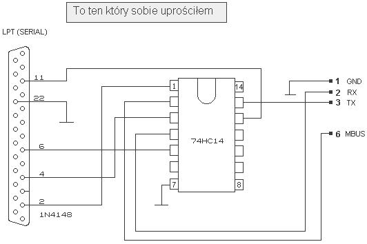

    Od razu zaznaczę, że moja przygoda z elektroniką to było na razie tylko lutowanie kabli :D , ale teraz postanowiłem wziąć się za ambitniejszy projekt i zrobiś sobie kabel Dejana Flesher.
    Nabyłem już wtyczkę LPT i wtyczkę pod baterię do telefonu. Co jeszcze potrzebuję?
    Ilu żyłowy przewód muszę kupić?
    Ten układ, który jest na schemacie, to czy wystarczy w sklepie powiedzieć jego oznaczenie i dadzą mi dobry? (a tak w ogóle to się nazywa układ scalony czy jakoś inaczej??)
    Potrzebne mi są jakieś diody? tranzystory? itp?
    A teraz główna prośba. Chciałbym aby ktoś powiedział mi który schemat jest poprawny (zamieszczam dwa, które znalazłem). Bo jeden jest dla mnie bardzo nie zrozumiały, a drugi sam uprościłem, bo był to schemat na 6 pinów w telefonie (nie wiem czy można takie rzeczy robić).
    Ciąg dalszy prośby głównej: czy mógłby mi ktoś słownie opisać co połączyć z czym :D ? Zapoznałem się z symbolami elektronicznymi i widzę na jednym ze schematów uziemienie masy - co to znaczy? Trzeba ją z czymś połączyć czy co, bo na schemacie to tak się to w połowie urywa :wink:
    Bardzo proszę o pomoc, bo to może początek mojej kariery elektronika :wink:

    @Necik
    Oba schematy które zamiesciles sa poprawne, 6 zyl moze być używanych tylko przy nokii 3210, natomiast przy innych telefonach wystarczą Ci 4 żyły, własnie te które tam zostawiłes: GND, Tx , Rx, Mbus. Takim kablem sflashujesz kazda nokie dct-3, rowniez 3210. Potrzebujesz wszystkich czesci które masz na "schematach": dwie diody(zwykłe najzwyklejsze 2 dowolne diody, mogą być te 1n4148 bo sa bardzo popularne, kondensator 100nf dowolny np. styrofleksowy, opornik 4,7kOhma dowolny, układ 74hc14. Jesli masz juz wszystkie czescie to lutujesz je dokladnie tak jak to widzisz na fotce, bez probleow zmiesicsz wszystko w obudowie do wtyczki LPT. Do wtyczki telefonu lutujesz kabelek 4 żyłowy jak najkrotszy np. 1m w zupelnosci wystarczy. Jesli zrobisz to starannie to bedzie działał bez problemów. Powodzenia

    OK, troszkę mi się rozjaśniło.
    Teraz pozostaje pytanie jak rozpoznam, z której strony diody jest katoda, a z której anoda?
    Oraz drugie: w załączniku zamieściłem fragmenty, na których zaznaczone jest uziemienie (o ile dobrze to zrozumiałem :) ). Co to znaczy? Z czym to mam połączyć? Bo jak widzę takie uziemienie jest zarówno przy przewodach jak i przy kondensatrorze i oporniku.

    katoda najczęściej jest oznacona paskiem na diodzie, a te "uziemienia" trzeba połączyć razem do jednego kabelka który będzie podłączony do minusa zasilania

    To jeszcze jedno: który to będzie u mnie minusowy przewód zasilania?

    u ciebie to jest przewod GND lączący 22pin gniazda DB25 7pin ukłądu 74HC14 i pare elementów

    Czyli jak połączę te wszystki kable w jeden to mam to już tak zostawić "w powietrzu", czy przylutować jeszcze do jakiejś blaszki?

    tak ma zostać "w powietrzu",oczywiście podłączony pod te elementy co na schemacie i telefon
