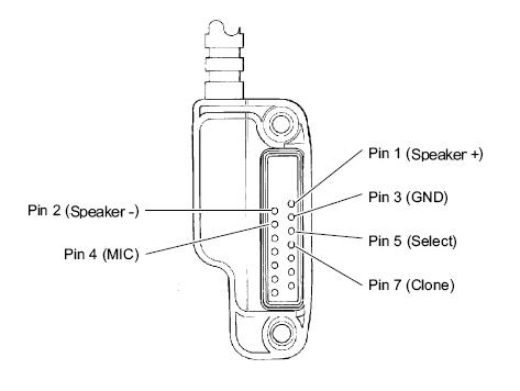

    Szukam informacji na temat programowania w/wym radia. Oprogramowanie chyba już mam, brakuje mi schematu wyprowadzeń wtyczki do programatora. Czy ktoś z forumowiczów mógłby pomóc ??

    Rozpiska złącza do VX800 . Elementami na schemacie się nie sugeruj bo to kawałek programatora. Najważniejsze jest złącze :)

    Znasz może pełną rozpiskę złącza?? Szukam możliwości podpięcia zewnętrznego mikrofonogłośnika...

    Witam , Cześć ,
    Tak się składa że znam rozpiskę :)
    Rozpiska na rysunku poniżej :)

    Jeszcze mam jeden problem z tym radiem. Udało mi się go przeprogramować, ale nadal pojawia mi się napis na wyświetlaczu EXT MIC i nie działa mi tor audio. Nośną stawia, przy odbiorze zapala się zielona dioda, ale nie ma modulacji. Zewnętrznie podłączony głośnik też nie działa. Dodam, że w radiu działa potwierdzenie dźwiękowe (słychać głośno BIP przy zmianie kanałów itp.). Co może być nie tak ?

    No to Ci będzie jeszcze potrzebna rozpiska mikrofonu :)
    Oczywiście w załączniku :)
