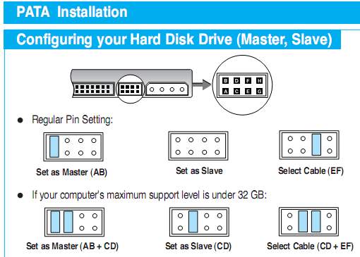

    Witam, kupiłem dziś Dysk jak w temacie.
    Sprzedawca twierdził, że ma on 80GB, odpaliłem w domu i zdziwienie :o tylko 32GB?
    Sprawdziłem w necie i dysk faktycznie powinien mieć 80GB.
    Bios oraz Windows widzi tylko 32GB. Co powinienem zrobić?
    Dysk jest podłączony na jednej taśmie z WDC 80GB ale to chyba nie ma znaczenia.
    Zasilacz: Forton 300W
    Płyta główna: ASRock AM2NF6G
    Proc: Sempron 3000+
    Master: WDC WD800LB-55DNA0 (80GB)
    Slave: Samsung SP0822N (teoretycznie też 80GB)
    Czy dysk jest uszkodzony czy da się coś zrobić żeby mieć te 80GB? Chciałbym wiedzieć zanim nakrzyczę na sprzedawce ;)

    Zacznij od sprawdzenia zworki ograniczającej pojemność.

    Z tyłu dysku, tam gdzie podłączasz taśmę. Wykaż trochę własnej inicjatywy, na stronie Samsunga znajdź opis swojego dysku i ustawienia zworek.

    Z tyłu dysku mam tylko MA SL CS
    Samsung SP0822N - BIOS i Windows widzą tylko 32GB zamiast 80GB, co robić?
    To usuwam zworkę CD i zobaczę co z tego wyniknie ;) (Chyba o to chodziło)

    Dzięki jesteś wielki :p pomogło, ale nie rozumiem do czego ma służyć to ograniczenie. Możesz mi to wyjaśnić?

    Zworka ta miała zastosowanie głównie przy starszych płytach głównych, które nie potrafiły obsługiwać dużych pojemności dysków.

    Ograniczenie pochodzi z dawnych czasów gdy płyty miały problem z obsługą dysków większych od 32GB.

    To kwestia wymuszenia zgodności ze starszymi konstrukcjami - płytami głównymi, które umożliwiały, z poziomu BIOS-u, obsługę dysków do takiej pojemności. Kolejną barierą jest 120(137)GB, a poprzednią 8,4GB.
    Dla systemów od w2k wzwyż tego typu ograniczenia nie mają znaczenia, ale dla wcześniejszych mogły stanowić jedyną możliwość instalacji i użytkowania ich na większych niż te limity (tu:32GB) dyskach.

    Dziękuję, To już dowiedziałem się wszystkiego, Dysk działa, 80GB (80x1000x1000x1000B) Czyli 74,5GB niestety :p
