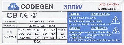

    Codegen model: 300X1, ATX2.03 P4 300W nieprawidłowe napięcie +12V?
    Padł mi Codegen 300W model: 300X1, ATX2.03 P4
    Wentylator się kręci wolno, a napięcie na zaciskach to 6.3V.
    Napięcia:
    +3.3V = 3.8V
    +5V = 5.9V
    +12 = 0.5V !
    -12= -12.8V
    -5 = -5.02V
    Stand-by w okolicach +5V
    Obciążenie 2 CD-ROM-y, ale nie wiem czy nie za mało, i z powodu zbyt małego obciążenia chyba te zawyżone napięcia.
    Jak go dziabnąć układ scalony sterujący KA7500B.
    Może jakaś pomoc?
