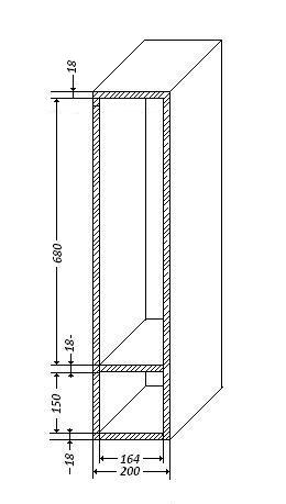

    Witam czytając fora i wypowiedzi postanowiłem sam zbudowac kolumny. Mam nadzieje że nikt mnie nie zlinczuje bo będę się wspierał materiałami i pomysłami które są na forum. Projekt tak by wstępnie wyglądał:
    OBUDOWA:
    MDF
    Jaką zwrotnicę wybrać do kolumn z głośnikami Tonsil GDN13/50/9 i GDWK 10/80/T?
    GŁOŚNIKI:
    2xTonsil GDN13/50/9 na jedną kolumnę
    Tonsil GDWK 10/80/T
    ZWROTNICA:
    I tu mam kłopot bo kompletnie nie wiem jaką zastosować.
    Co powiecie o tej?
    http://www.allegro.pl/item861731439_profesjonalna_dwudrozna_cr_18_janbo_350_w.html
    Proszę o wszelkie rady, nigdy wcześniej nie zajmowałem się czymś taki wiec wszelkie porady będą dla mnie bardzo cenne.

    Zwrotnice jambo omijaj szerokim łukiem. Musisz mieć taką dopasowaną do konkretnych głosników - http://sites.google.com/site/pszyszka/
    Co do głośników - te tonsile to bardzo dobry wybór, ale nie z tą wysokotnówą. Do nich tylko seas 27 lub morel mtd 29 http://diyaudio.pl/viewtopic.php?t=15204
    Projekt obudowy piękny, tylko że nie kupisz 20 mm MDFu (standard to 19mm), a poza tym wyjdzie on 2 razy drożej niż płyta wiórowa. Tą kasę lepiej dołożyć do głośników lub części do zwrotnic.
