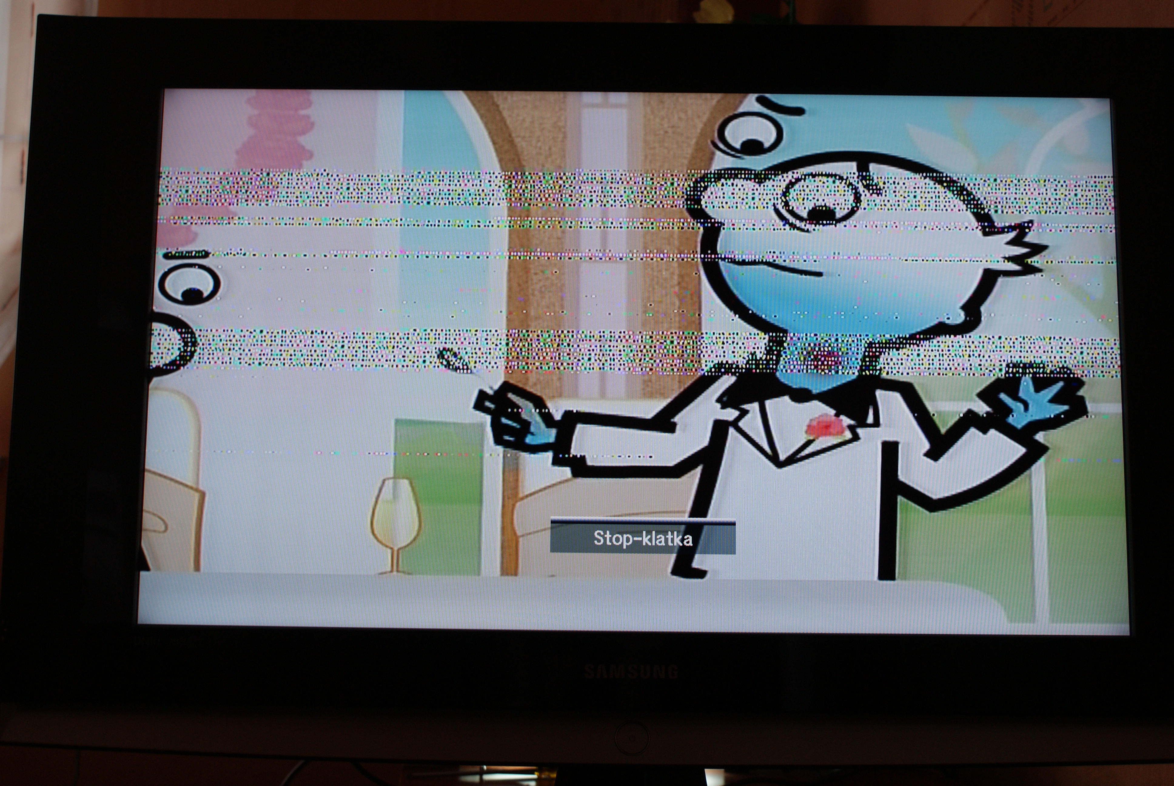

    Od jakiegoś miesiąca zaczęły mi się pojawiać na ekranie poziome pasy,
    początkowo grubości ok. 9 cm i tak pozostawało bez znaczenia jak długo tv był włączony, a po jakimś czasie zajmowały one coraz większą powierzchnię obrazu. W tej chwili obraz przy załączeniu tv wygląda tak:
    SAMSUNG LE32S71B - Jak usunąć poziome pasy na ekranie?
    Po włączeniu stop klatki usterkę widzimy wyraźnej, a wygląda to tak:

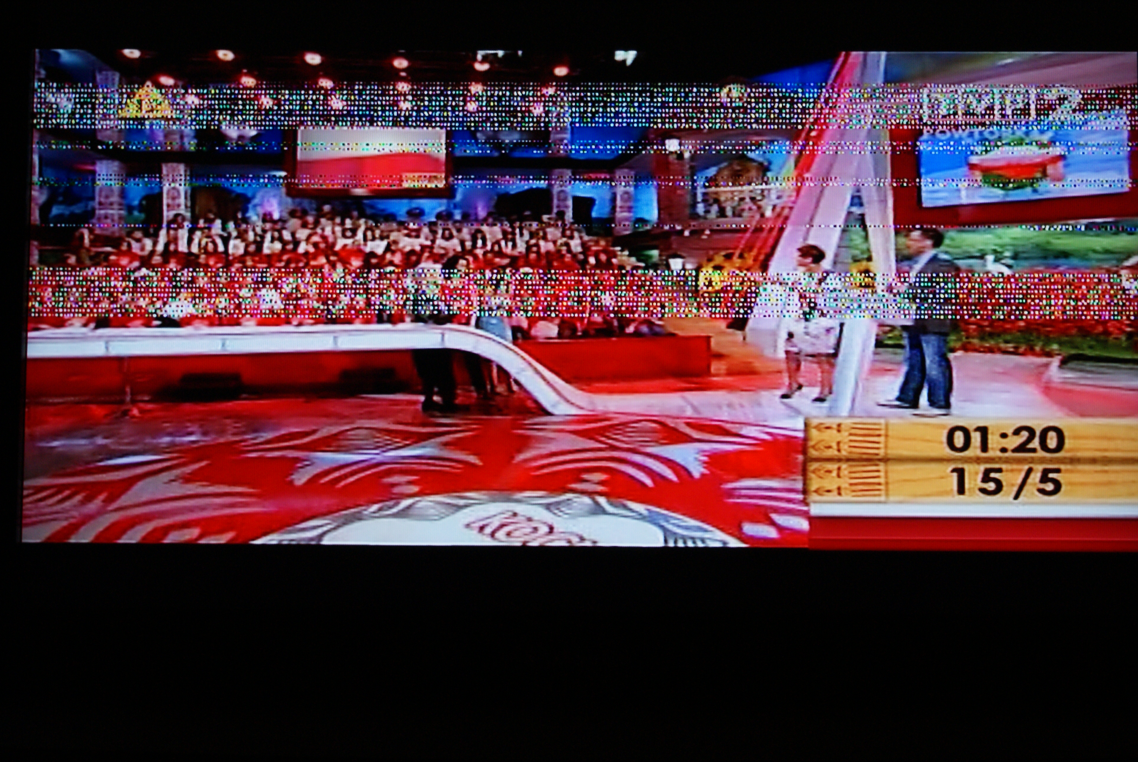

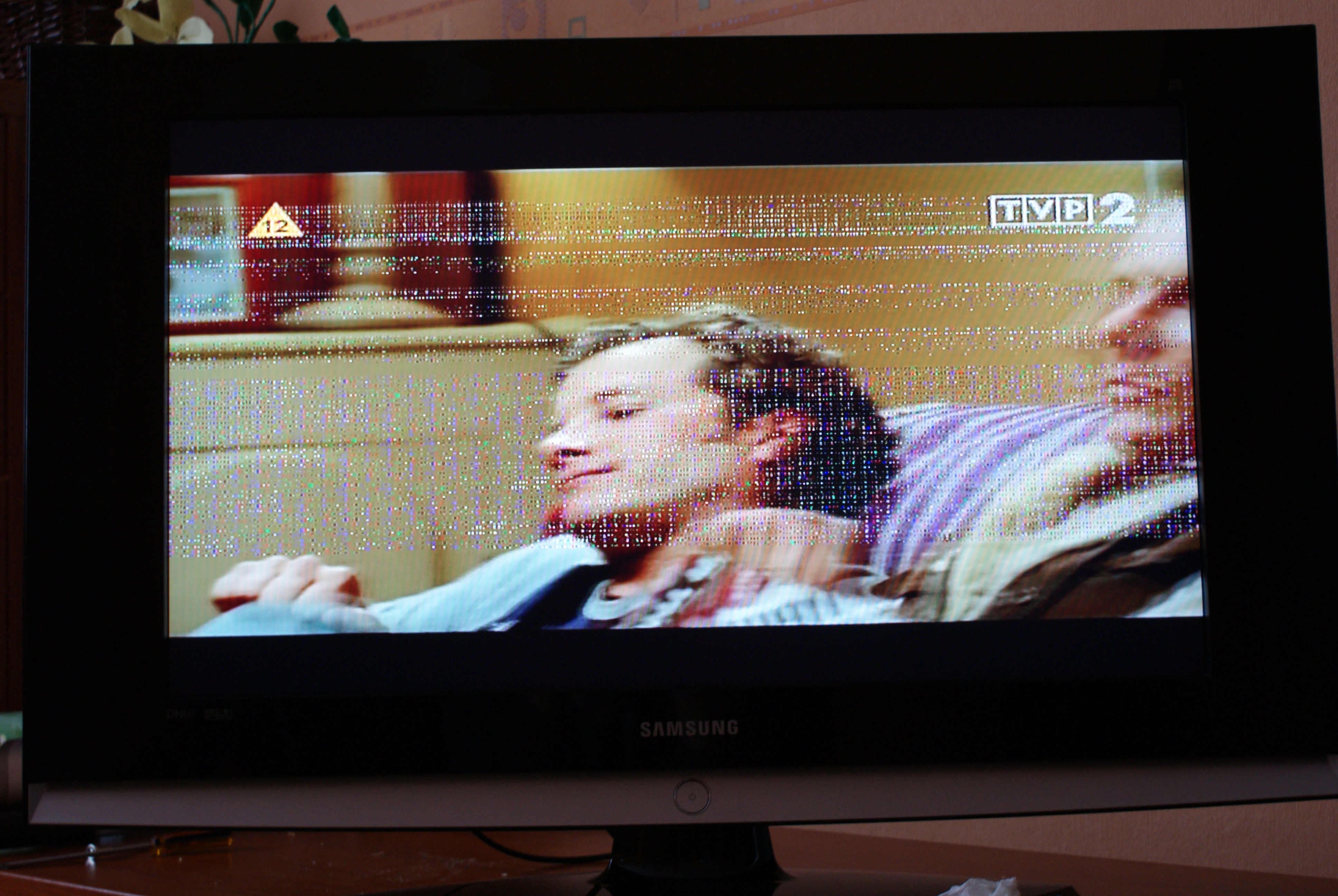

    Po około 10 min. od włączenia paski są nieco węższe i takie już pozostają bez znaczenia jak długo tv jest włączony, a wygląda to tak:

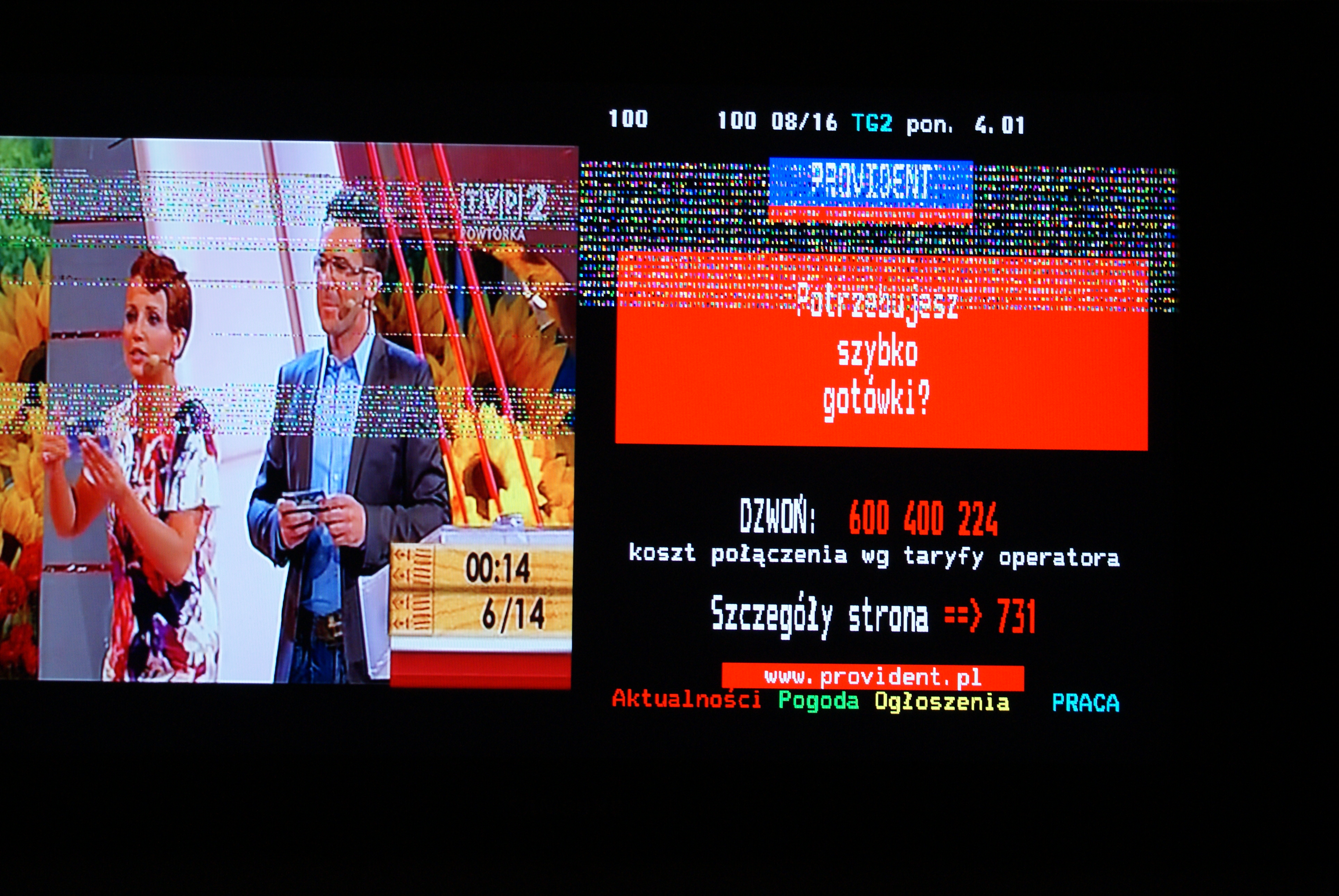

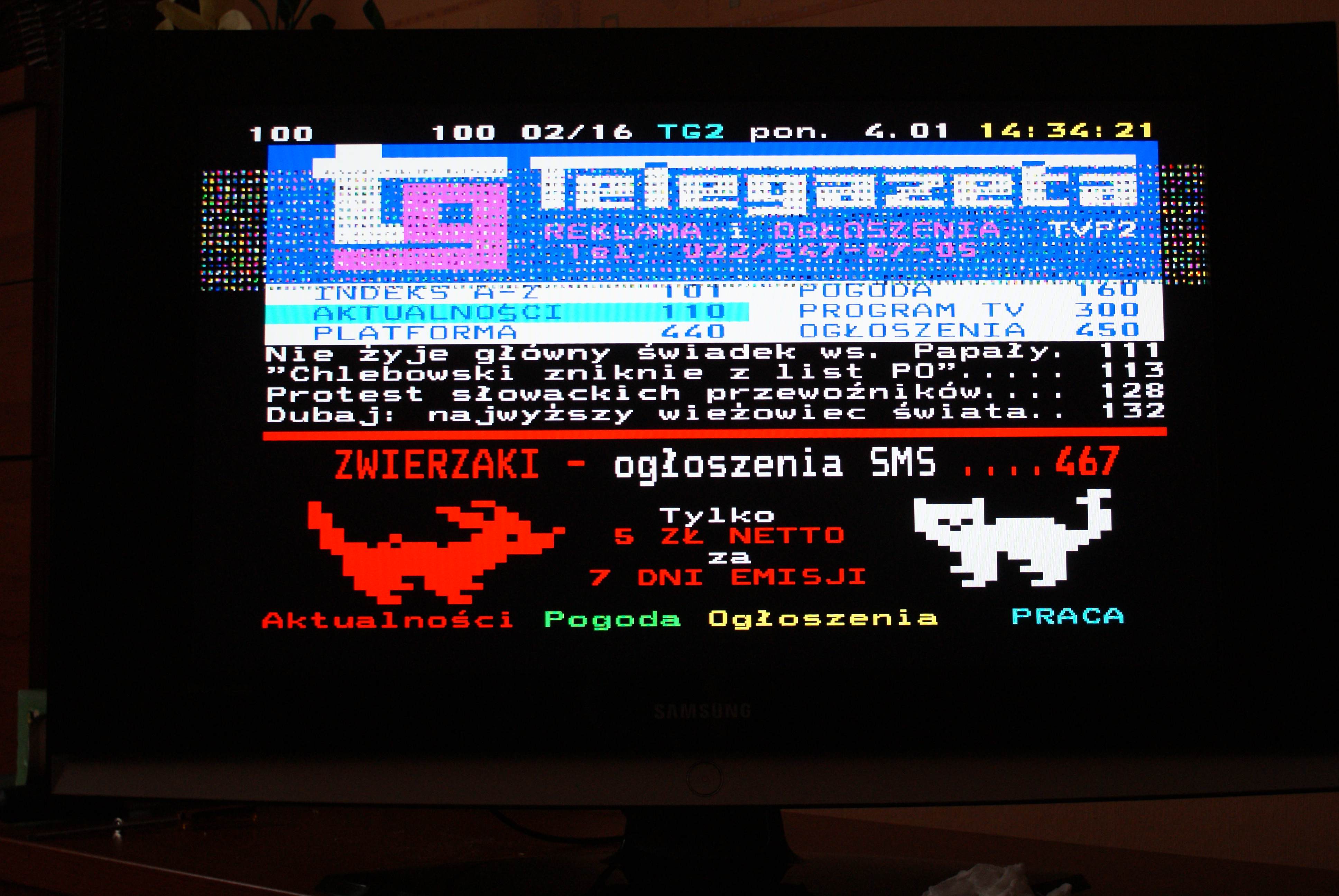

    Dodam jeszcze, że usterka występuje po podłączeniu sygnału z anteny, euro złącza i S-video, innych wejść nie jestem w tej chwili w stanie sprawdzić, zauważyłem jeszcze, że na telegazecie pasek jest zawsze tej samej szerokości, tzn. około 9 cm tak jak na samym początku kiedy usterka zaczęła się pojawiać, wygląda to tak:
    lub:

    Witam. Najprosciej to moznaby podstawic matryce z jej "driverkami" w celu wyeliminowania jej uszkodzenia ale malo kto ma na podstawienie. Najpierw postaraj sie przeczyscic lacza od pl.gl do plyty kontrolera logiki jakims "kontaktem" lub spirytusem to moze pomoc, zobacz czy nie ma napuchnietych kondensatorow od zasilania tejze plyty, ale cos mi to wyglada na uszkodzenie matrycy

    Zanim kupisz matrycę wpisz w wyszukiwarkę na elektrodzie K4D263238G będzie parę tematów. Niedawno przerabiałem ten temat. Wystarczyła wymiana tej pamięci.
