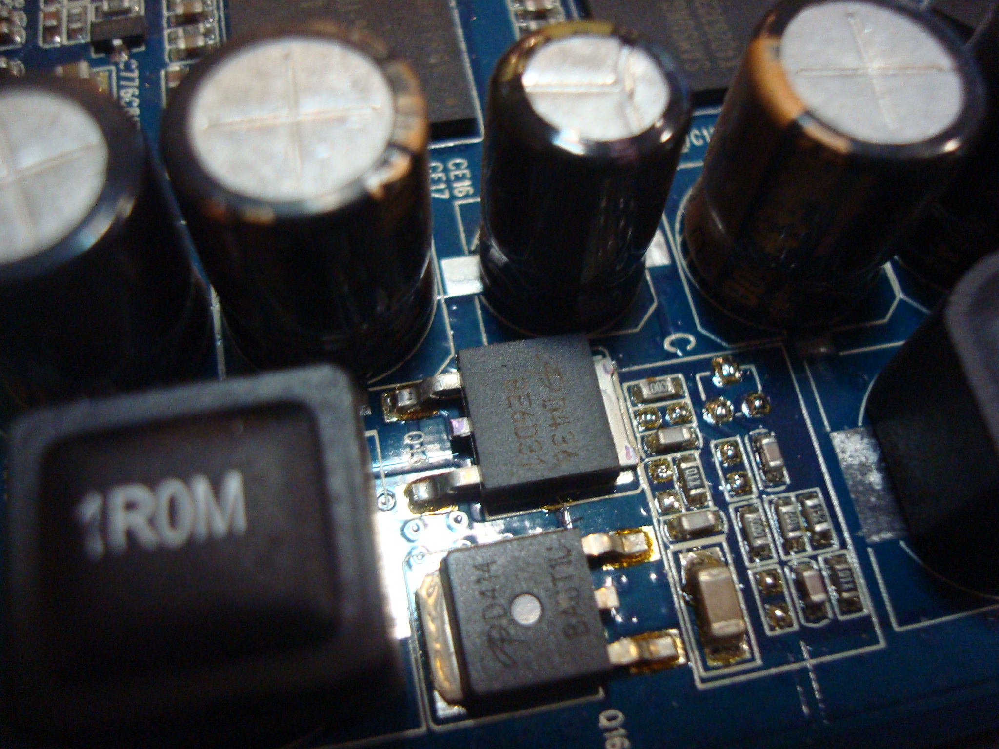

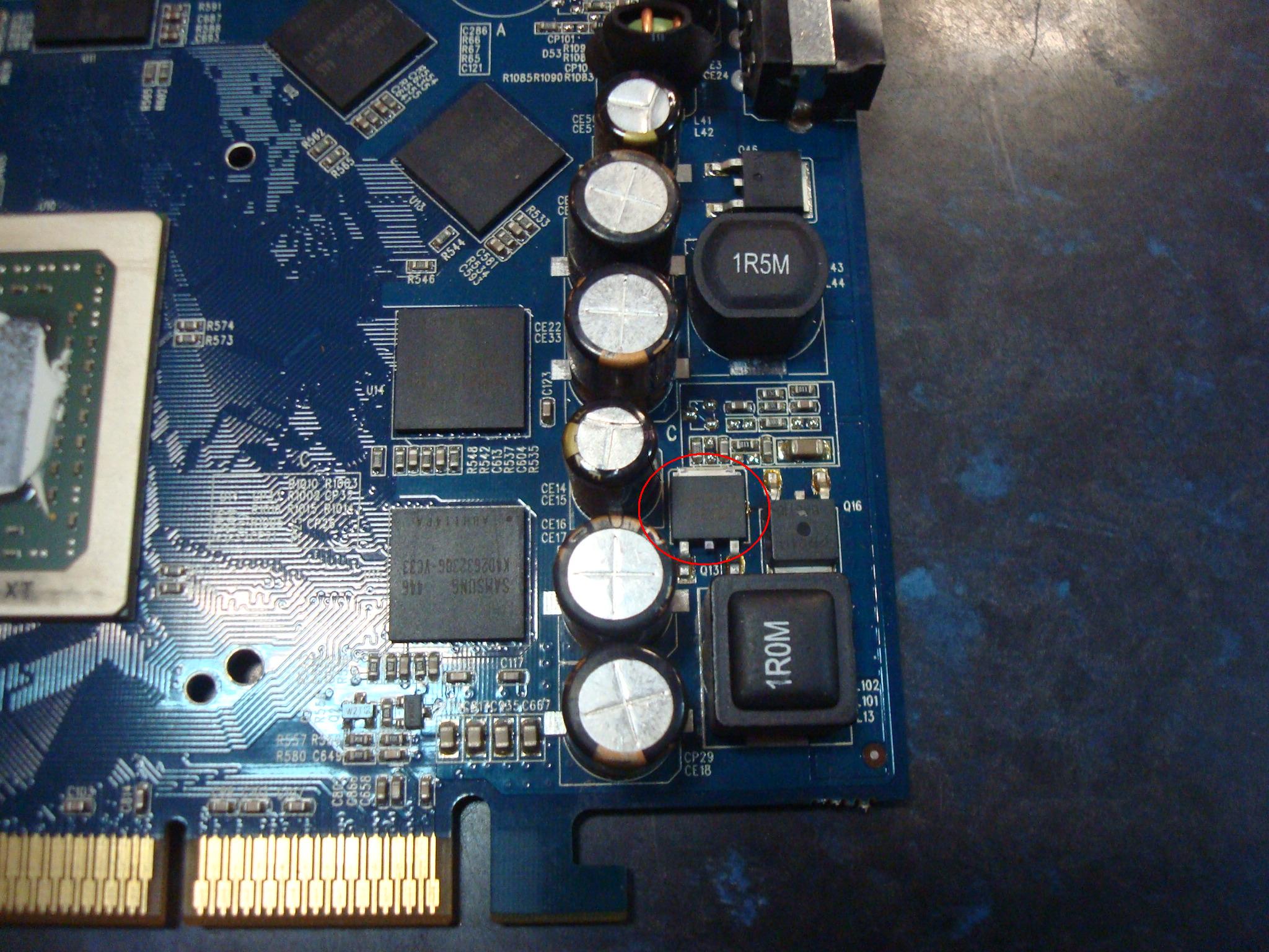

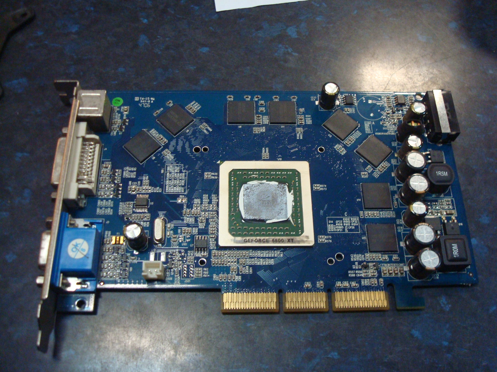

    Mam uszkodzoną kartę 6800xt. W pewnym momencie komputer podczas pracy wyłączył się. Okazało się że padł zasilacz i karta graficzna (i nie wiem w sumie czy to karta spowodowała śmierć zasilacza czy nie na odwrót). Po krótkiej diagnostyce okazało się że na szynie 5V mam zwarcie. Po oględzinach znalazłem coś co jak mniemam jest tranzystorem i zostało upalone (przebarwione nogi ). Niestety wpisując symbol do netu nic nie znajduję. Jak ktoś zna się na tych kartach i mi powie jaki zastępnik wlutować to byłbym bardzo wdzięczny. Symbol układu to : D436 BE6D31 To element zaznaczony na jednym ze zdjęć czerwonym obrysem.

    upalonej nogi to tam nie widać chyba że (przebarwiona) ale to o niczym nie świadczy. To brązowawe na tych nóżkach to pozostałość kalafonii po lutowaniu. Jak masz miernik to posprawdzaj te mosfety czy nie mają zwarcia, dobrze byłoby najpierw je wylutować.

    Tranzystor wylutowałem żeby rozwiać wątpliwości i jest na zwarciu. Niestety nie znalazłem noty nigdzie do tego wynalazku także doradźcie mi co w jego miejsce wlutować.

    wstaw 70N02L lub coś o zbliżonych parametrach

    Co prawda u mnie nie mieli 70N02L ale dali mi coś o zbliżonych parametrach i grafika wstała. Dzięki za pomoc. Temat uważam za zamknięty.
