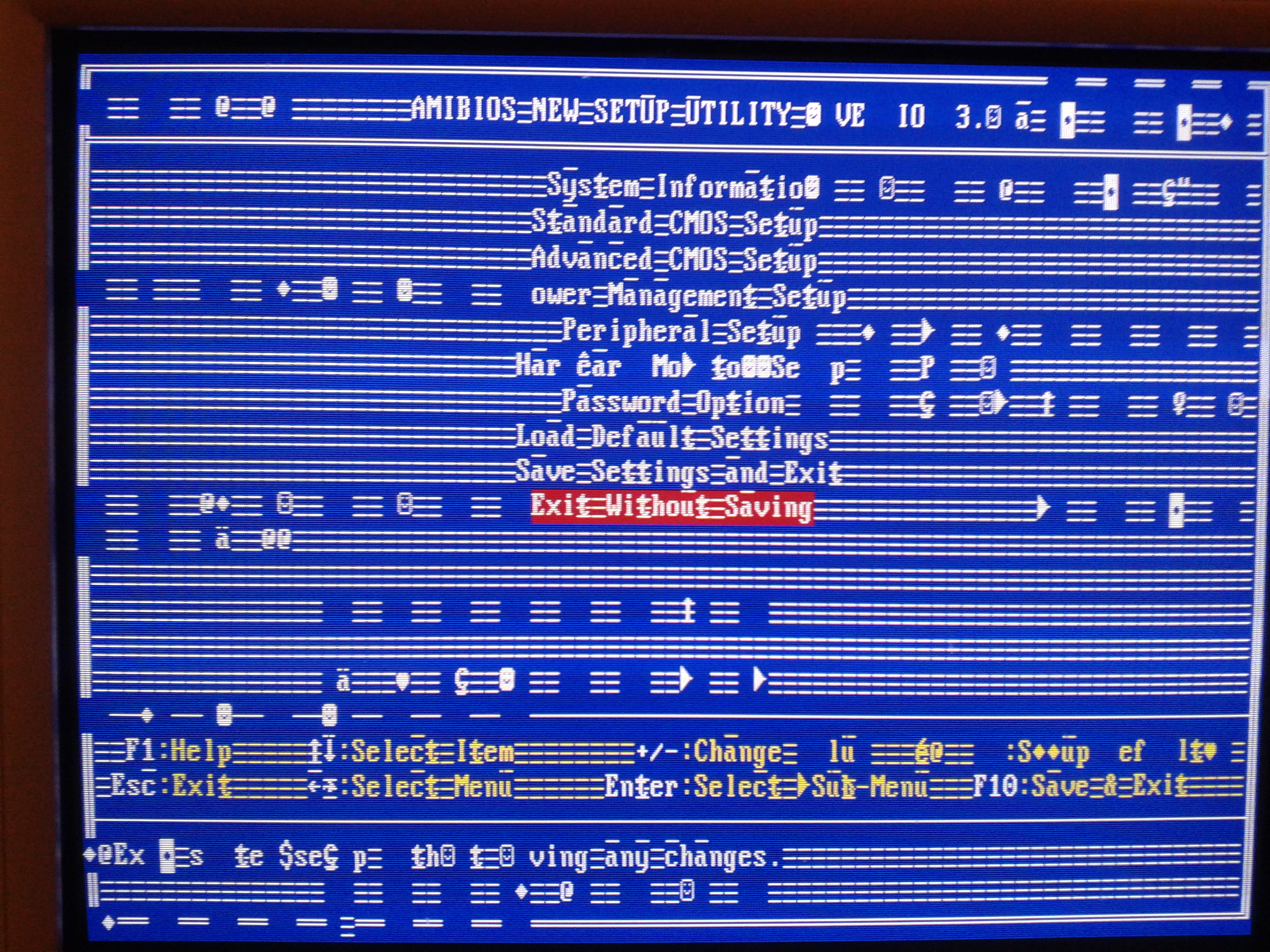

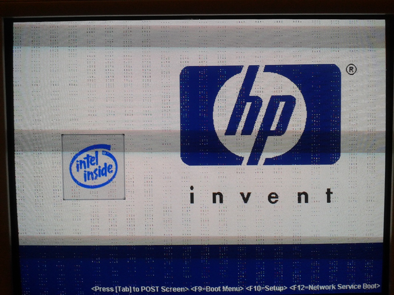

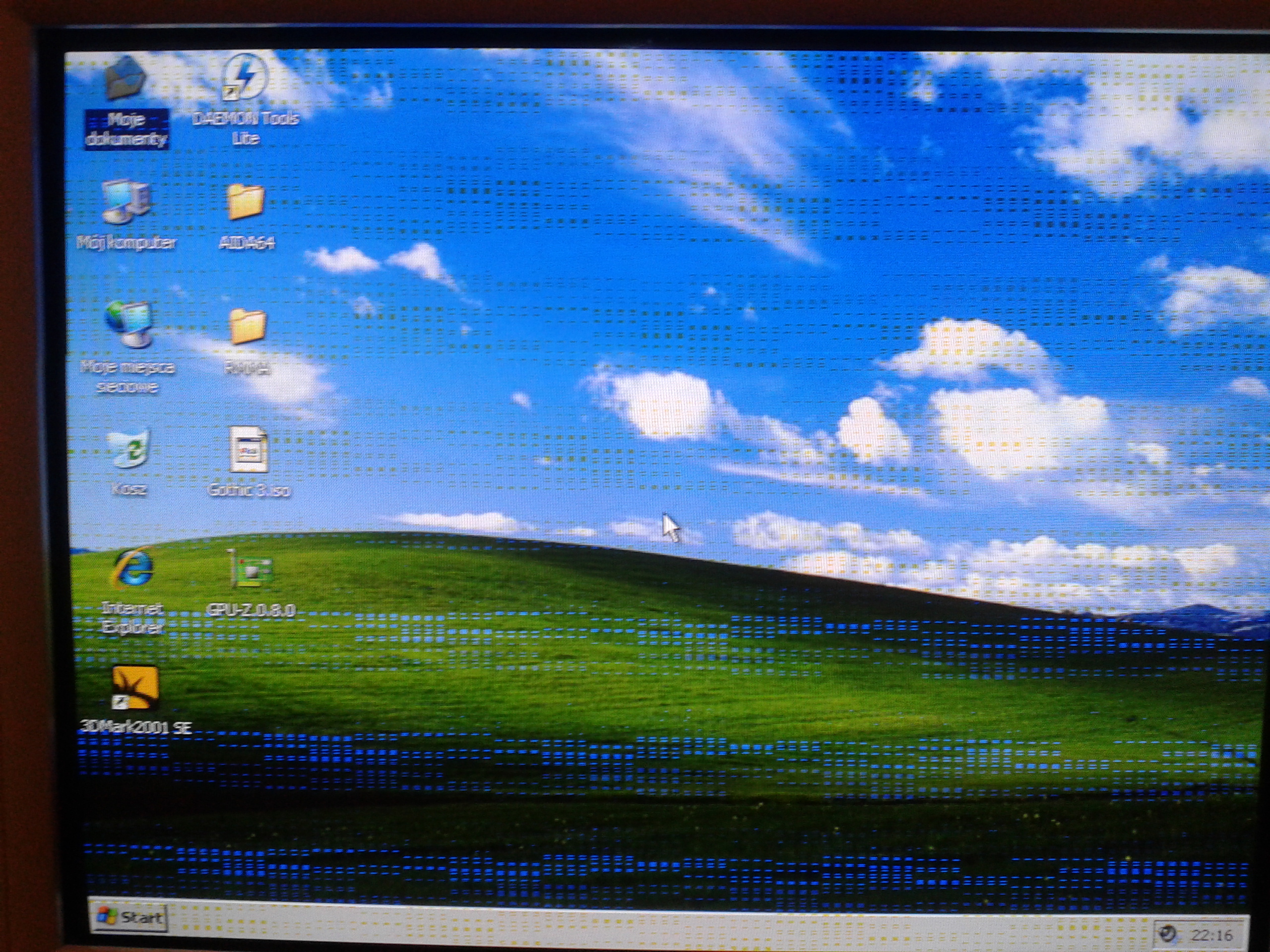

    Nie będę się zbytnio rozpisywać, bo karta dotarła do mnie z takimi objawami, które nie znikają po: dociśnięciu radiatora GPU i pamięci, zmianie pasty termoprzewodzącej i termopadów, uruchomieniu komputera na sprawnych i mocnych zasilaczach. Instalacja sterowników w wersji 175.16 kończy się BSODem, najnowsze po prostu nie aktywują się. Karta po dokładnej inspekcji wzrokowej wygląda na nieuszkodzoną.
    Kartę kupiłem na aledrogo za niewielką kwotę, a sprzedający z racji tego, że wystawił ją w Uszkodzone (choć w opisie napisał, że kartę testował w 3DMarku06 i dorzucił zrzut ekranu z GPU-Z i w.w 3DMarka), zabezpieczył się przed zwrotem.
    Geforce 6800GT AGP - wyświetla krzaki i inne artefakty Geforce 6800GT AGP - wyświetla krzaki i inne artefakty Geforce 6800GT AGP - wyświetla krzaki i inne artefakty Geforce 6800GT AGP - wyświetla krzaki i inne artefakty Geforce 6800GT AGP - wyświetla krzaki i inne artefakty

    Uszkodzona, naprawa nieopłacalna.
    strekstr napisał:
    wystawił ją w Uszkodzone (...), zabezpieczył się przed zwrotem.
    Wiedział co robi.

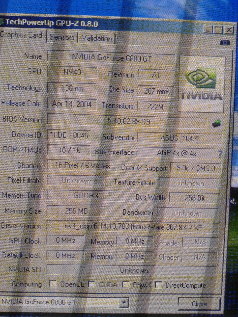

    Właśnie porównałem "jego" GPU-Z z "moim" i wyszło na to, że numery wersji BIOSa nie są takie same - 5.40.02.32.00 u niego i 5.40.02.89.D9 (google nawet nie znajduje takiej wersji) u mnie. Z kolei na naklejce z tyłu karty jest 5.40.02.32.AS01. Czyżby nieudany flash, który spowodował decyzję o sprzedaniu? Będę musiał jeszcze pogłębić temat, bo pierwszy raz zdarza mi się taki szwindel.

    Wrzuć zrzut ekranu z GPU-Z, jeśli się uda.
    Sprawdzimy taktowania.
    Jeśli Ci się uda, zainstaluj Riva Tuner i obniż taktowania i GPU i pamięci tak spróbuj testować kartę. Będziesz wiedział.

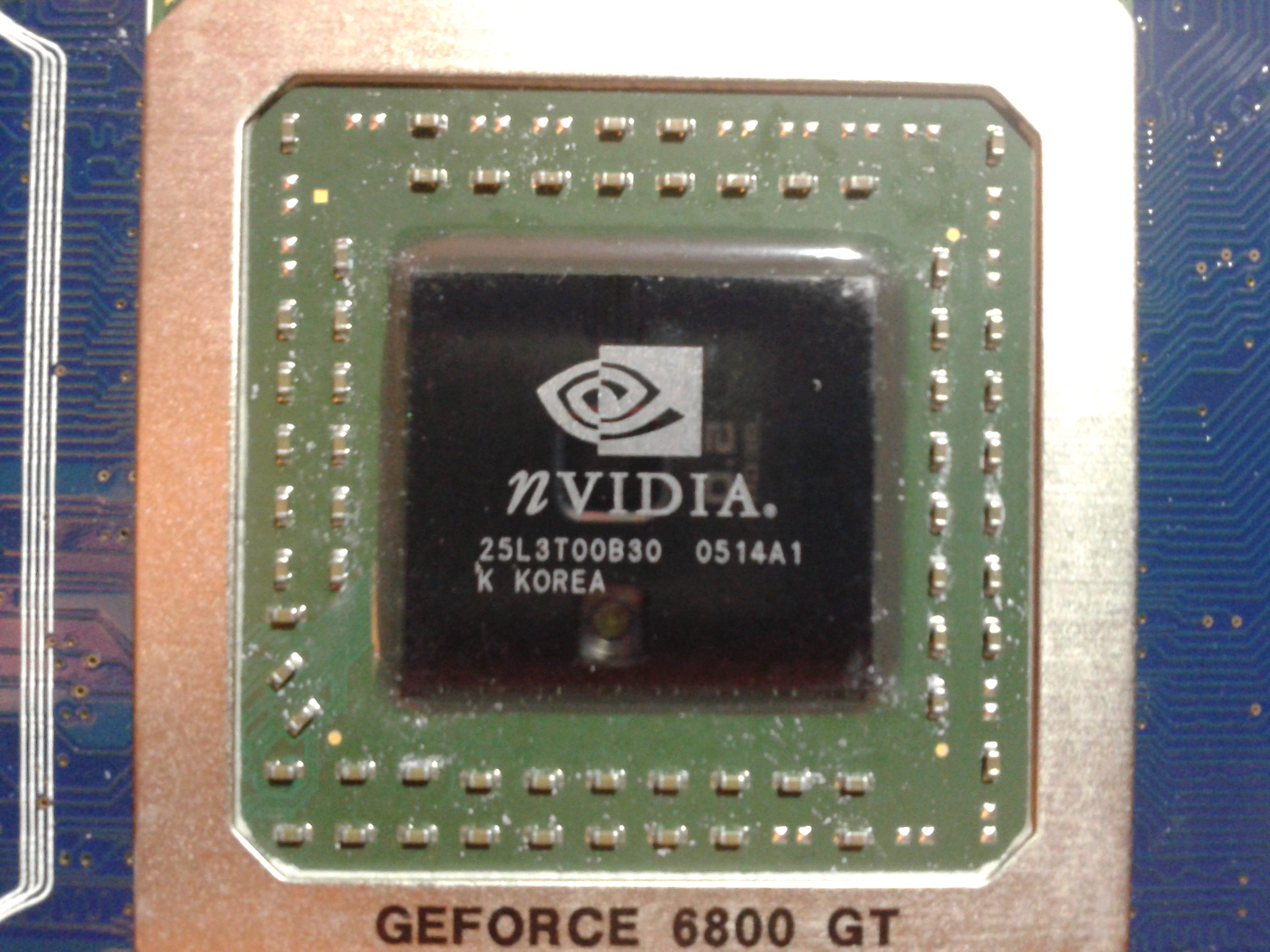

    Na GPU nie ma widocznych uszkodzeń rdzenia? Wrzuć dobrej jakości zdjęcia GPU bez radiatora.

    Piotrek Majstersztyk napisał:
    Patrz kolego na takty, wszędzie ma po 0.
    Ma po zero, bo nie ma załadowanego sterownika. To że jest wykrywany, nie oznacza, że działa poprawnie.

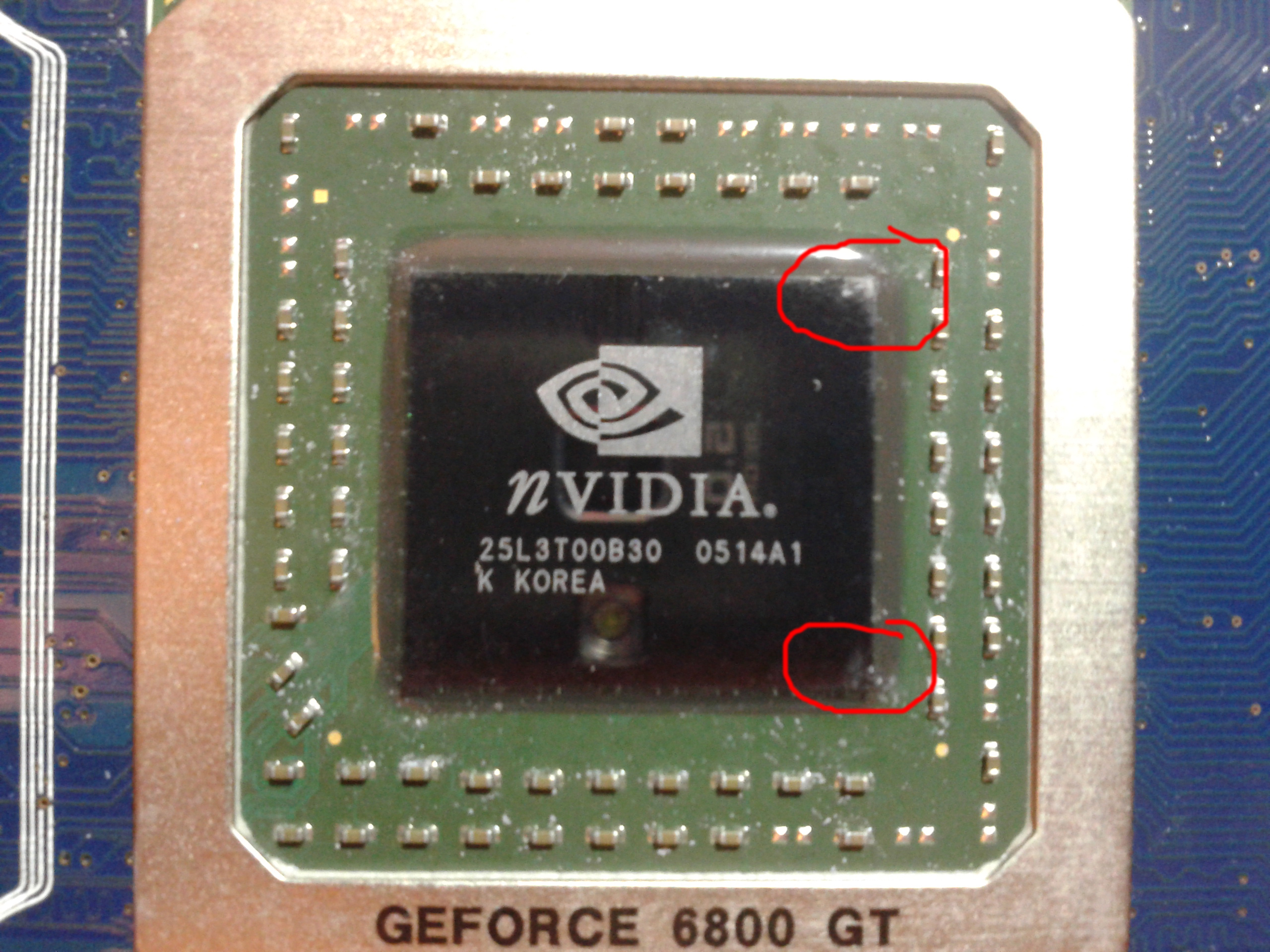

    Rdzeń w całej swojej okazałości:
  • #17 14219696
    swiercm
    Moderator na urlopie...
    Posty: 18308
    Pomógł: 1216
    Ocena: 552
    Dzięki. Już wiemy wszystko:
    Wg mnie ma rogi uszkodzone.
    Widocznie chłodzenie "huśtało się" na jego powierzchni i jest ukruszone.
    Stąd problemy z tą kartą i tego bez nieopłacalnej wymiany układu nie naprawisz.
    Aby to dokładniej stwierdzić, zrób jeszcze jedno zdjęcie pod innym kątem.

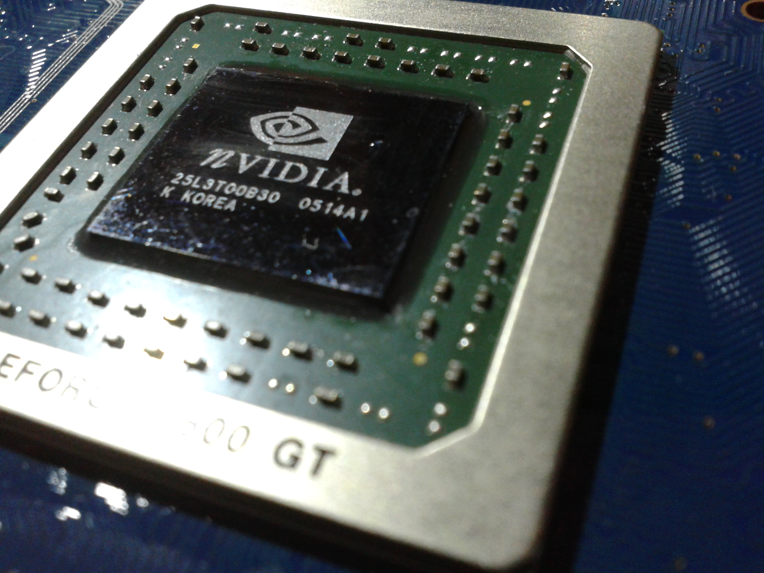

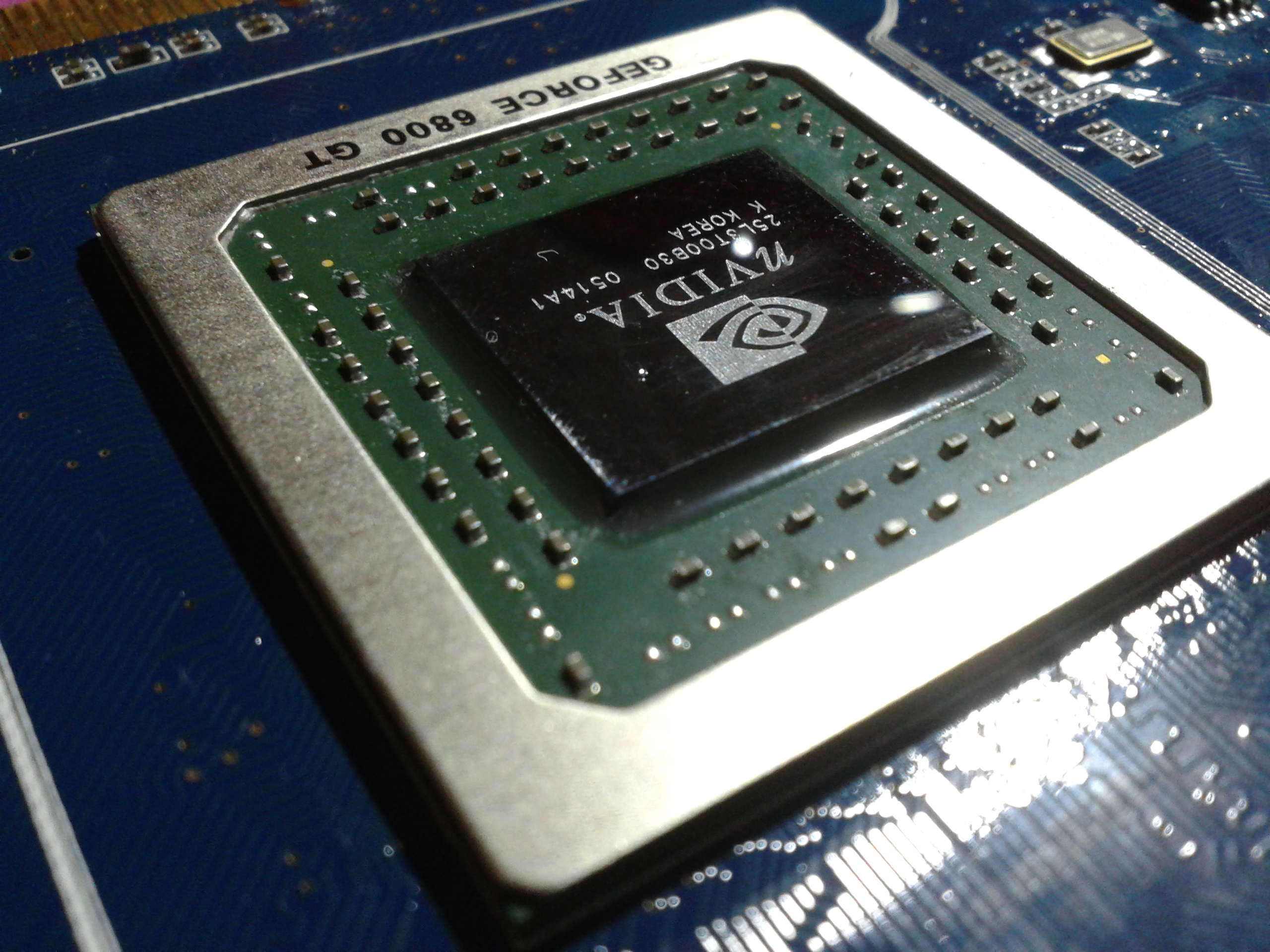

    Nie, to jakiś brud albo pozostałości po izopropanolu. Przyjrzałem się jeszcze lupą i nie widać żadnych ukruszeń rdzenia.
    Dlatego o te zdjęcia dodatkowe poprosiłem.

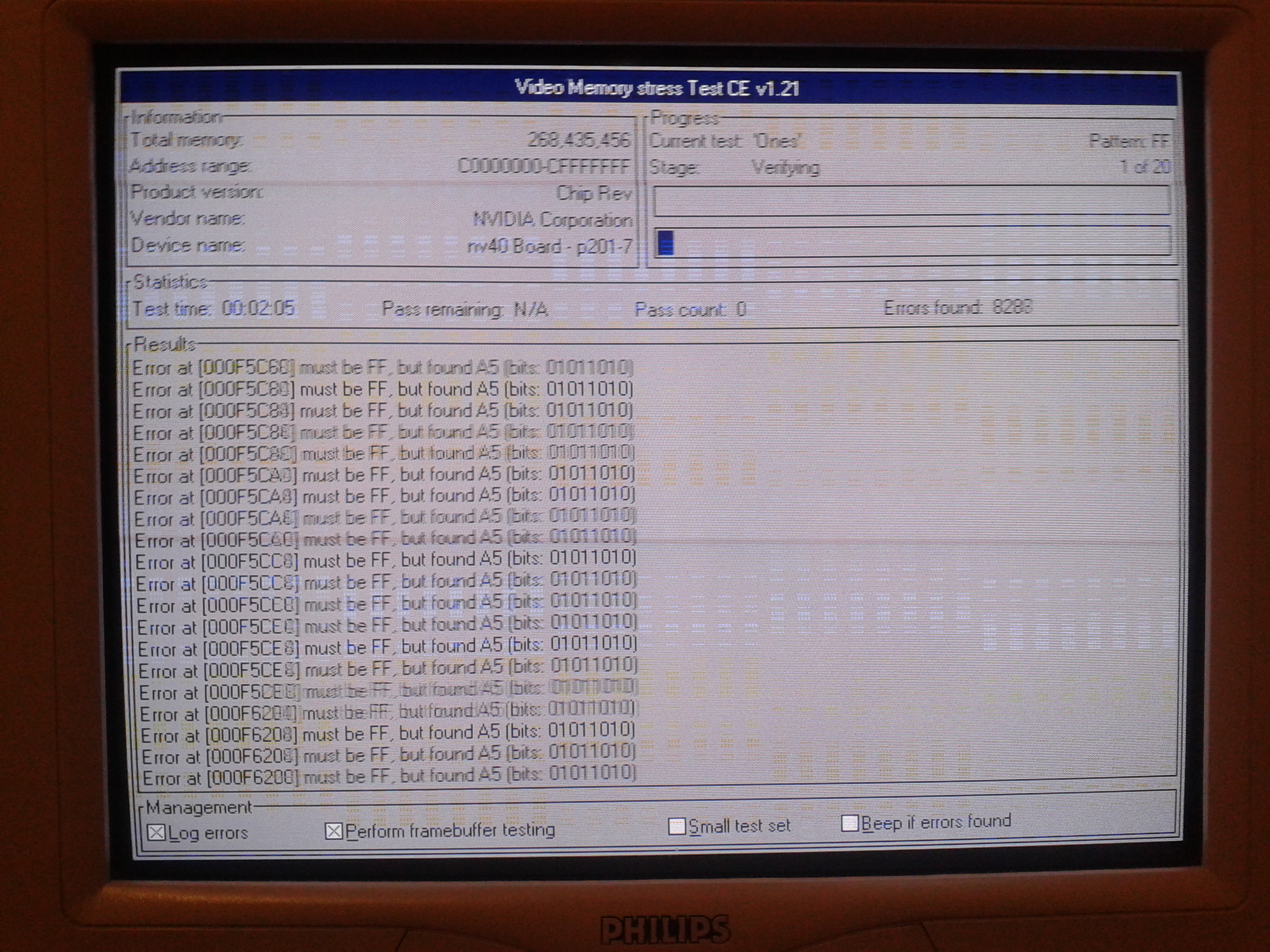

    Sprawdź zachowanie karty po tej operacji, najlepiej VMsT w wersji bootowalnej (załączyłem obie wraz z wersją dla Win).

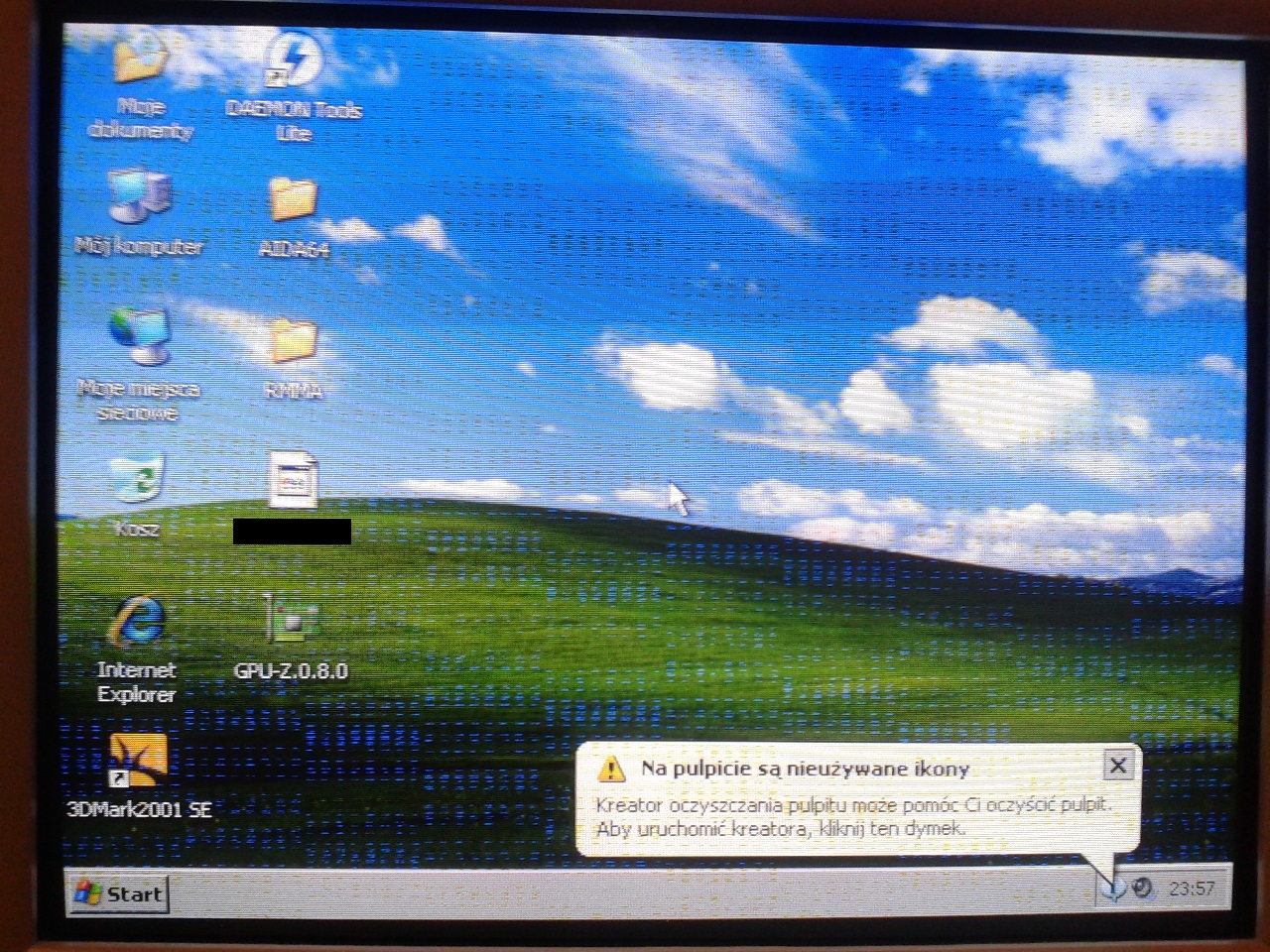

  • #20 14220401
    strekstr
    Posty: 39
    swiercm napisał:
    Zatem teraz zrób tak:
    1. https://www.elektroda.pl/rtvforum/topic2947495.html#14219574
    Wgraj zmodyfikowany BIOS - nie ruszałem napięć.
    a. nvflash -i0 --eraseeeprom - czyszczenie obecnego BIOSU - nie resetuj po tej operacji PCta i nie dopuść do wyłączenie - od razu przejdź do pkt. b. potwierdzasz YES (z Szfit) i "y".
    b. nvflash -i0 -4 -5 -6 GF680001.ROM

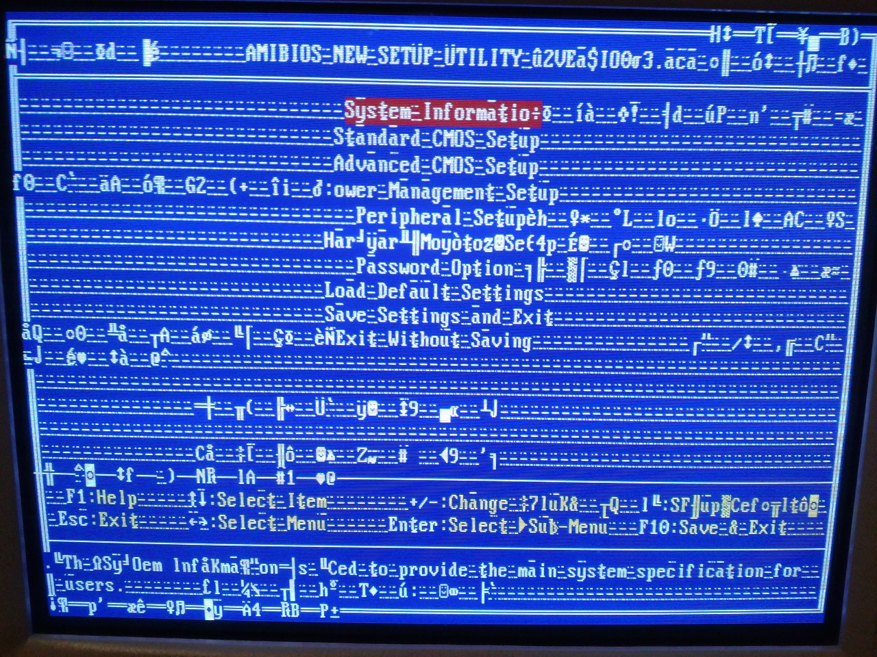

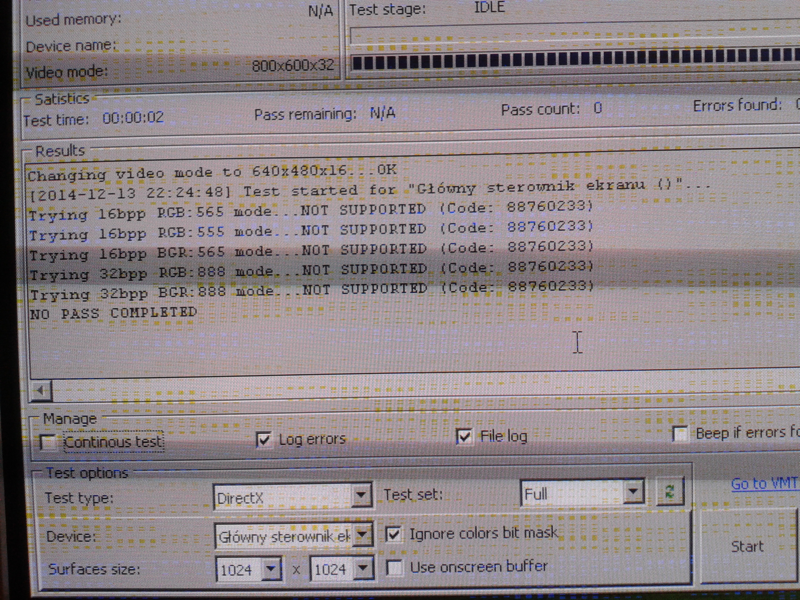

    Nie ma poprawy niestety:
    Geforce 6800GT AGP - wyświetla krzaki i inne artefakty Geforce 6800GT AGP - wyświetla krzaki i inne artefaktyGeforce 6800GT AGP - wyświetla krzaki i inne artefakty Geforce 6800GT AGP - wyświetla krzaki i inne artefakty
    Ale nagle zaczęły się zmieniać symbole tych krzaków po dzisiejszym rozmontowaniu chłodzenia :)

    swiercm
    Posty: 18308
    Pomógł: 1216
    Ocena: 552
    Szkoda Twojego czasu na dalszą diagnostykę.
    Karta uszkodzona.
    Temat zamykam.
