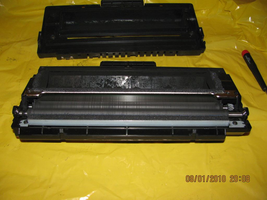

    O jezu ale wy mówicie językiem fachowców, a ja ledwo domyślam się o co może chodzić, zróbmy tak umieszczam zdjęcie, powiedzcie mi proszę co jest co w tym tonerze:
    Jak usunąć pionowe linie na wydrukach z Samsung SCX-4100? Jak usunąć pionowe linie na wydrukach z Samsung SCX-4100?
    Dodam nieśmiale, że wyczyściłem obie blachy, które widać na zdjęciach. Z jednej trzeba było odkręcić śrubki, a druga jest na zatrzaskach.
    A co do położenia lasera i jego lustra to nie mam pojęcia gdzie to może być, tym bardziej, że nie jestem w stanie rozebrać całej drukarki, co prawda rozebrałem już obudowę więc dalej z waszą pomocą powinno już pójść łatwiej, domyślam się że ten pomarańczowy wałek to jest grzałka tak?
    Pokażcie mi proszę najlepiej na zdjęciach które umieściłem, czerwonymi strzałkami co ja mam jeszcze rozebrać i wyczyścić.

    Czyszczenie listwy ograniczającej wysokość szczotki tonera może być nieskuteczna jesli kaseta zasypana jest marnej jakości zamiennikiem (niejednorodny toner większe bryłki). Napisz czy jest to kaseta regenerowana ?
    Czy problem narasta wmiarę kolejnych wydruków np po 100 i więcej - jesli tak to raczej spowodowane jest to niejednorodnym tonerem.
    Przyjżyj się czystej (zetrzyj z niej toner) powierzchni rolki nakładającej toner czy niema na niej wyżłobień spowodowanych tarciem o zakleszczone pod listwą ograniczającą grudki tonera - jeśli są to problem rozwiąże tylko wymiana kasety.
    Byłoby dobrze podstawić inną sprawną kasete toneru i ocenić czy na powstały problem ma wpływ moduł utrwalający - raczej niesądze.
    Analizując zdjęcia kasety widać nierównomierne naniesienie tonera na rolce nakładającej i w jej uszkodzeniu upatrywałbym opisany problem.

    No to czyli wychodzi na to że ten toner jest do wyrzucenia. Po wyczyszczeniu tego czarnego wałka on jest równy nie ma w nim żadnych zagłębień czy coś w tym rodzaju, ale wystarczy tylko obrócić dookoła i mimo, że wyczyszczę tą blaszkę i ten wałek to toner układa się na nim w te pasy i nic nie pomaga.
    Jeżeli chodzi brudzenie papieru przy wydrukach to kartki wychodzą coraz czystsze w miarę im więcej ich drukuje.
