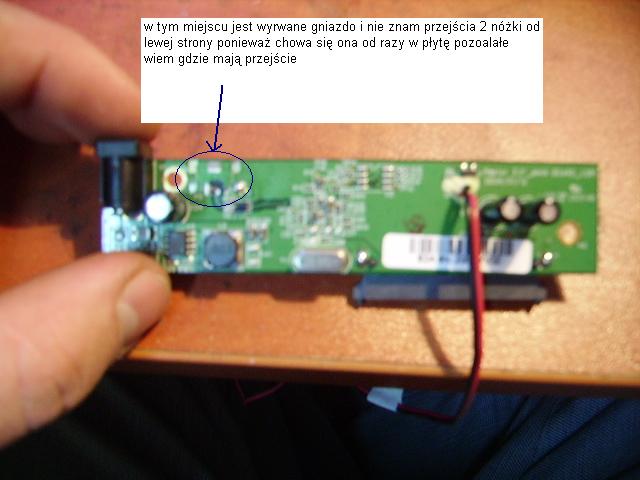

Seagate 1TB Expansion - schemat połączeń wyrwanego gniazda mini USB?

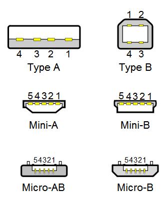

    Stanowczo nie :( nie widać jak to uszkodzenie wygląda oraz jakich ścieżek ci brakuje. Standardowo port gniazdo USB ma wyprowadzenia .
    1 VBUS zasilanie +5 V (maks. 0,5 A)
    2 transmisja danych D-
    3 transmisja danych D+
    4 GND masa
