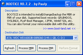

  • #9 7534858
    jabol61
    Posty: 43
    Nie sprawdzę bo nie mam punktów :/
    EDIT: Zakupiłem 8 punktów ;) Zaraz zobaczę.
    A mógłby ktoś napisać, jak to obsłużyć? Bo jestem zielony w tych sprawach :|
  • #10 7534939
    pidar
    Posty: 11363
    Pomógł: 1569
    Ocena: 3589
    Po co przecież Ci darowałem +5pkt?
    Nacisnąć "Perform Fomat" i spróbować ją sformatować.
    Jak nie to to jeszcze użyj HDD Low Level Format Tool i to jak się uda, to później format w telefonie, w którym będziesz ją używał.
    EDIT: UWAŻAJ CO WYBIERASZ W TYCH PROGRAMACH, BO MOŻESZ STRACIĆ BEZPOWROTNIE DANE Z INNEGO NOŚNIKA!
  • #11 7534971
    jabol61
    Posty: 43
    O dziękuję :) A karta ma być w telefonie czy w aparacie ?
    Niestety, przycisk Perform Format mam zablokowany.

  • #12 7535003
    jever 23
    Posty: 3363
    Pomógł: 330
    Ocena: 280
    Zmien dysk który chcesz foramtować - przycisk masz zabolokowany bo chcesz formatować dysk na którym masz system.
  • #13 7535012
    pidar
    Posty: 11363
    Pomógł: 1569
    Ocena: 3589
    Karta do jakiegoś czytnika i dopiero odpalac ten program.
    I bardzo dobrze, że ten program jest idiotoodporny - bez urazy.
    Rozwiń strzałkę skierowaną w dół i wybierz tą kartę (oczywiście jak ją wykryło).

  • #20 7604948
    jabol61
    Posty: 43
    Ok, kupiłem czytnik kart MicroSD. Podłączyłem go do USB, komputer niby go wykrywa, pojawia się dodatkowy dysk, ale obojętnie jaką kartę włożę, to pisze "Włóż dysk do stacji dysków G". Czytnik jest taki mały, przenośny, prawie sama wtyczka do USB. O, mam taki http://allegro.pl/item889531963_czytnik_kart_mikro_sd_usb_kolory.html tylko że kupiony osobiście w sklepie. Programy do formatowania dysków go nie wykrywają, przed chwilą pojawił się błąd że system nie rozpoznaje urządzenia.
    E: O, teraz program wykrywa, zapuszczam format.
    E2: Sformatowało, bez żadnych błędów :D Wsadzę ją do telefonu i sprawdzę.
    E3: Telefon nadal jej nie wykrywa, nie wiem jak ją sformatować w LG KU990i Viewty.
    E4: Ok, karta działa, sformatowałem ją jeszcze w komputerze :) Dzięki, temat do zamknięcia.
