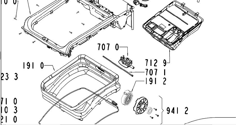

    Witam, mam problem z moją pralką, od jakiegoś czasu przestała pobierać płyn do płukania. Proszek bez problemów pobiera.
    Nigdy nie miałem styczności z takimi rzeczami dlatego prosiłbym o porady co ewentualnie może być nie tak. Pojemnik na proszek i płyn już kilka razy czyściłem i poprawiałem ale to nie to.

    Drożność pojemnika sprawdziłem, woda przelewa się przez niego normalnie. Panel z wszystkimi diodami i pokrętłem ściągnąłem ale tam nie ma żadnego dostępu do dyszy - są tam same kabelki. Możesz napisać gdzie znajdę elektrozawór ? bo sito w dopływie wody sprawdzałem już tylko nie wiem gdzie ten zawór jest.

    Do elektrozaworu jest przykręcony wąż doprowadzający wodę do pralki, ale to nie będzie u Ciebie przyczyną nie zabierania płynu, sprawdź dobrze dyszę i jej ramię (dźwignię która steruje dyszą) dostępna jest po zdjęciu panelu górnego.

    Problem rozwiązany.
    Dla potomnych:
    Przyczyną było za małe ciśnienie wody, było to spowodowane zatkaniem sitka przy zaworze(przy ścianie).
