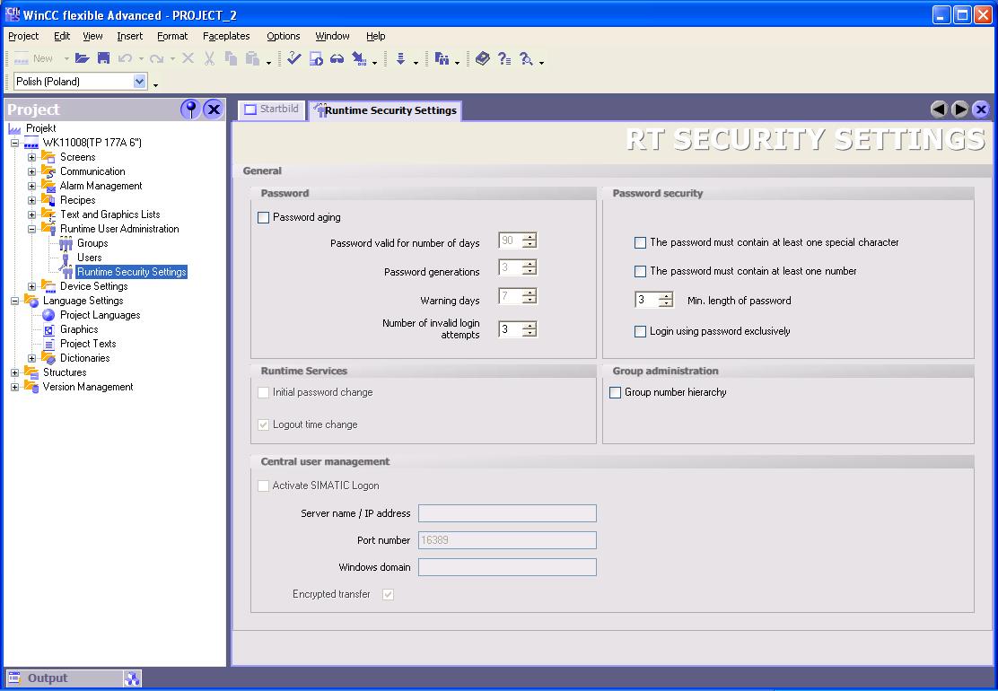

    Wogóle to z aplikacją na panelu wystąpił pewien problem ( panel TP 177A). Problem polega na tym, że nie działa hasło logowania użytkownika co skutkuje brakiem dostępu do kluczowych okien aplikacji. Może ktoś spotkał się już z takim problemem i wie jak go rozwiazać.
    Podejrzewam, że podczas tworzenia aplikacji ktoś (umyślnie lub nie) ustawił ważność hasła na określony czas, który właśnie minął. Najlepsze jest to, że maszyna jest na gwarancji ale dostawca rozwiązał działalność. Po kontakcie z byłymi serwisantami zasugerowali wymianę panela (na moje bzdura), i żeby zamówić go z nowo powstałej firmy. Podejrzewam, że wystarczy zmienić charakter dostępu do ważnych okien aplikacji (np. bez logowania) no ale do tego potrzebuje dostępu do aplikacji w WinCC :/

    Podeślij aplikację do mnie na maila. Spróbuję otworzyć ją na moim WinCC flex2008SP1 z Patch2.
    A jeśli chodzi o hasła, to spotkałem się z problemem wygasłych haseł na TP Siemensa. Problem występuje jeśli w projekcie jest ustawiona opcja blokowania przy kilku (3 domyślnie) błędnie wprowadzonych hasłach (Niestety TP Siemensa często się rozkalibrowują lub operatorzy używają niewłaściwych narzędzi). Ja u siebie zawsze robię jedno hasło awaryjne, a w niektórych przypadkach likwiduję całkowicie hasła dla operatorów maszyny.

    Czy mogę jeszcze prosić o sprawdzenie jednej małej rzeczy w samej aplikacji? Chodzi o to czy hasło logowania dla grup urzytkowników jest ograniczone czasowo?
    Pozdrawiam, pembuk
    #9 7576116
    Krzysztof_Z.
    Posty: 56
    Pomógł: 5
    Ocena: 7
    Sprawdziłem, nie ma ograniczenia czasowego na hasło. Jest natomiast blokada przy trzykrotnym błędnym logowaniu. To o czym wcześniej wspominałem.
