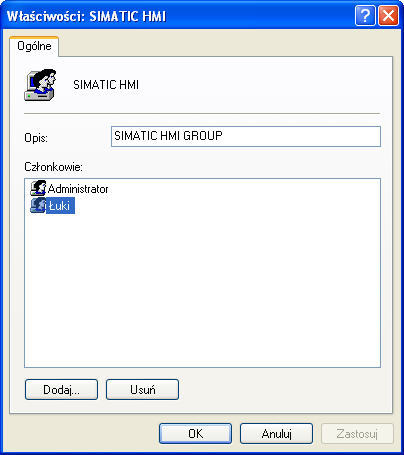

    Wygląda na to, że konto administratora na którym pracujesz nie jest przypisane do grupy SIMATIC HMI. Musisz więc w pierwszej kolejności przypisać swojego użytkownika Windows do tej grupy

    Chyba jest przypisany:
    WinCC - błąd przy otwieraniu projektu, brak wyświetlania, ustawienia systemowe?

    To co może Ci pomóc to dodanie twojego użytkownika do wszystkich grup mających w nazwie WinCC i SQLServer. Szczególnie ważne jest posiadanie uprawnień do SQL'a.
    Bardzo ważna kwestią jest też to czy próbujesz otworzyć projekt z serwera na stanowisku terminala?
    Jeśli tak na serwerze musisz dodać uprawnienia do grupy HMI wszystkim uzytkowniką
