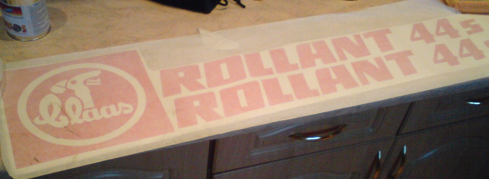

    Chciałem wydrukować naklejki na maszyny rolnicze i inne domowym sposobem. Wiem, że do tego bedzie potrzebny specjalny papier samoprzylepny. Ale nie o to mi chodzi. Ostatnio kupiłem u jednego gościa naklejki i interesuje mnie sposob w jaki on to zrobił. Na papierze samoprzylepnym zostały same literki i na nie przyklejił jakiś cienki papier w celu przyklejenia na powierzchnie samych naklejek. Chodziło mi o to zeby idealnie rowno w odstepach były literki zeby wyglądały jak oryginał. Zaraz dołącze zdjęcia. Chyba nikt żyletka tego nie wycinał. Chciałbym zrobić takie rzeczy. Jezeli chodzi o koszty to mam około 300zł i moge w cos zainwestować. Sami widzicie ze to nie jest duzo... Jak bedziecie mieli jakies pomysł to proszę zebyście sie podzielili z pomysłami.

    takie rzeczy wykonuje się na ploterze
    wrzucasz plik corela z krzywymi i automat ci to wycina potem usuwasz zbędne tło i naklejasz tzw. folię transferową (ten cienki papier u ciebie)

    czyli jakies 10 000 tys zł na to trzeba szykować?
    a jakaś tańsza metoda?

    używany ploter powinneś znaleść do 1 tyś.

    Jeżeli to są jakieś jednostkowe sztuki, to samemu wykonaj projekt, a potem udaj się do jakiejś agencji reklamowej z zapisanym plikiem. Bez problemu zamówisz wycięcie w odpowiednim rozmiarze. Folię transferową tez pewnie u nich kupisz.

    Podesłałem Ci przykładowego linka w poście którego moderacja z łaski swojej wyrzuciła/usunęła . Dlaczego ? Ogólnie to nie taka droga rzecz i możesz sam wycinać litery i inne grafiki. I nie musisz korzystać z usług agencji :D !
