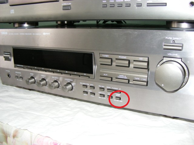

    Zakupiłem jakiś czas temu Yamahe Rx-496. Od pewnego czasu mam jednak pewien problem. Wszystko w amplitunerze działa oprócz radia. Przy podłączonej antenie zwykłej jak i ze wzmocnieniem nic - cisza. Jedynie przy podłączaniu anteny w pierwszej sekundzie (w momencie dotknięcia kablem anteny do wejścia antenowego słychać krótkie łapnięcie). Poza tym warto chyba nadmienić że RDS działa bez zarzutu.
    Co to może być jak temu zaradzić?
    Z góry dzięki za wszelkie podpowiedzi.

    Z opisu wynika, że sygnał wyjściowy jest wyciszany. Odszukaj potencjometr montażowy regulujący próg wyciszania (MUTE LEVEL), zapamiętaj pierwotne ustawienie i skoryguj położenie ślizgacza. Nie wiem, czy w tym modelu taka regulacja występuje, ale spotykałem to w wielu prostszych. Oczywiście to tylko jedna z hipotez: możliwe jest uszkodzenie głowicy, rozstrojenie pośredniej i inne. Chociaż dekodowanie sygnału RDS temu przeczy. Zgadywanka.

    witam ponownie
    nie działa już i RDS...
    ale po wcisnięciu przełącznika TUNING MODE (przełączenie na MANUAL MONO) radio już słychać.
    na tej fotce który przełącznik:
    Yamaha RX-496 – tuner FM nie odbiera stacji, RDS działa, cisza w głośnikach
    Czy ktoś coś pomoże może?
    zapomniałem dodac żę jednak odbiór radia jest gorszej jakości i brak informacji RDS.
