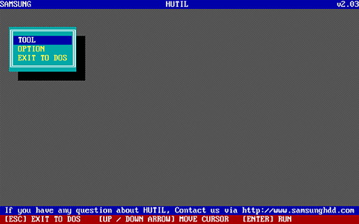

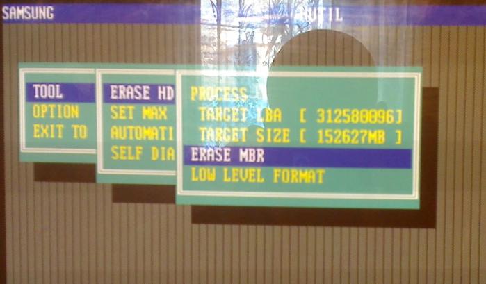

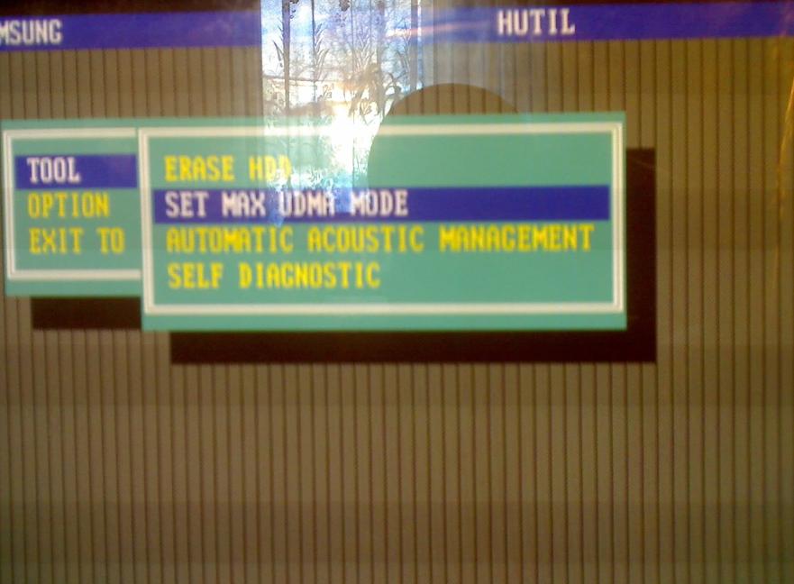

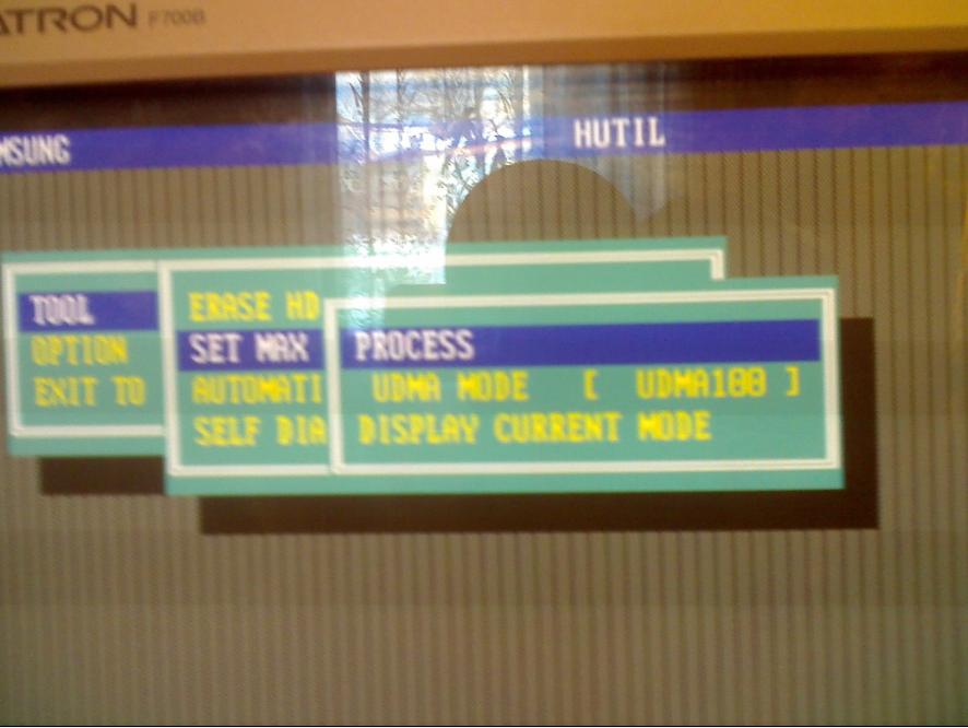

    przepusciłem go przez ten program od samsunga, jakies formatowanie mi sie chyba wlaczylo i teraz jest tak ze nawenie mam tego dysku w moim kompie, :/ a w zarządzaniu dyskami mam cos takiego.
    z na dysku mam ustawione tylko na zworke SLAVE i nic wiecej
    jeszcze dodam fotke z programu MHDD i polecenia NHPA
    i Co TERAZ! :(

    Na mój gust sądząc po zdjęciach ktoś wcześniej coś z tym dyskiem majstrował.
    Skąd wziął się dysk dynamiczny?
    Próbowałeś tworzyć jakieś partycje, czy tylko go podłączyłeś?
    Spróbuj może od nowa podzielić go na partycje, np GParted,
    usuń wszystkie jeżeli jakiekolwiek istnieją
    i utwórz jedną NTFS...
