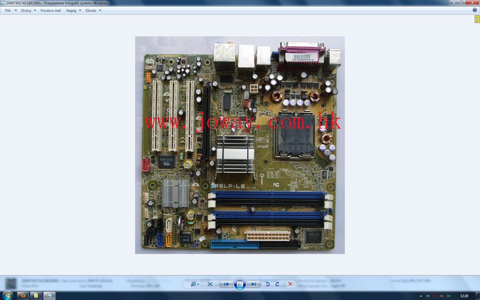

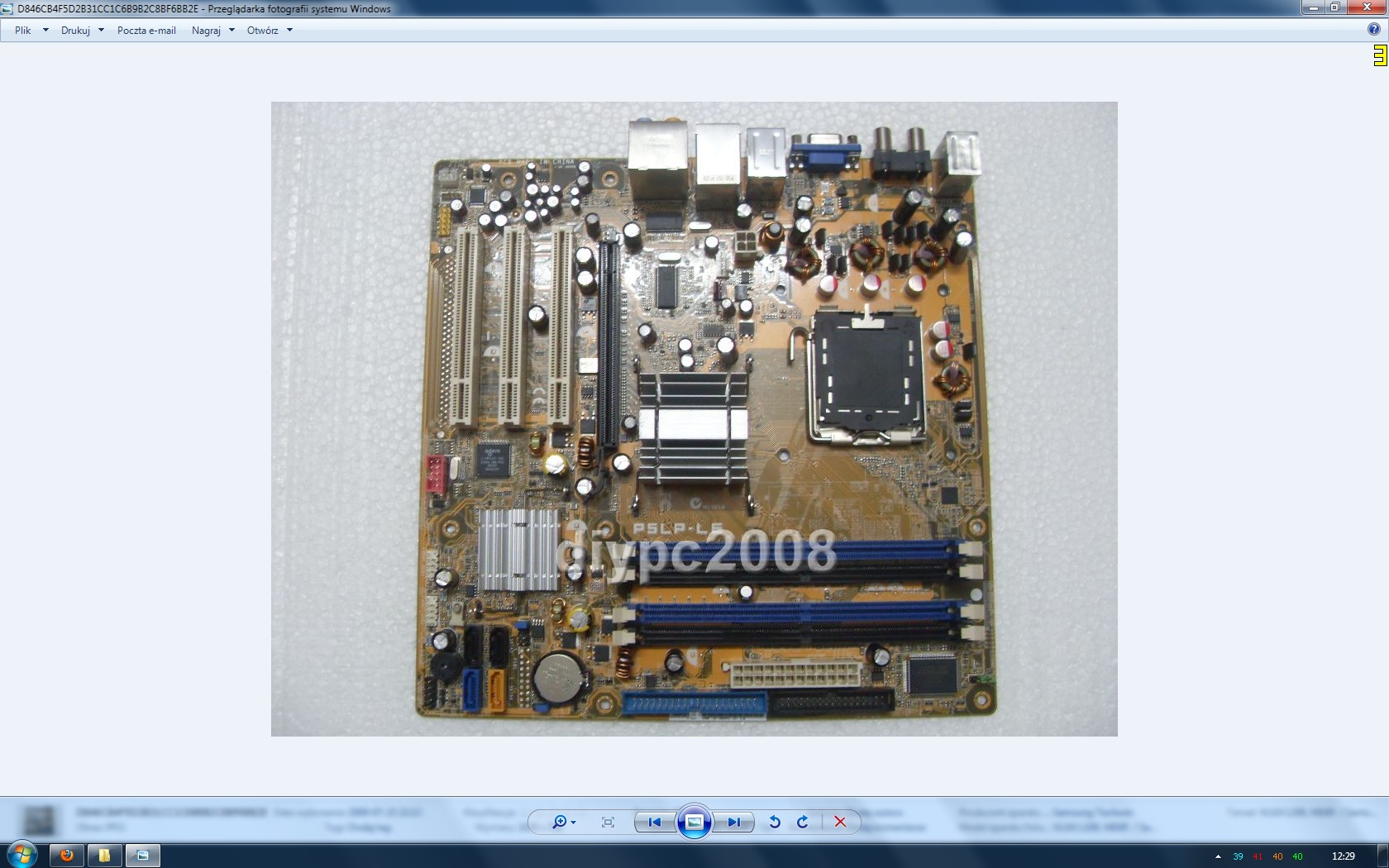

    Ktora to plyta, bo obydwie sa p5lp-le ale roznia sie od siebie.
    Pewnie sa w innych rewizjach.
    Zaznacz, ktore czesci sie grzeja i pod ktorymi wymieniales paste.

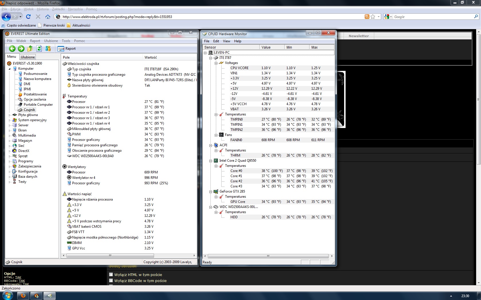

    Sciagnij tą wersje everesta:
    http://www.lavalys.com:8081/everestultimate530.zip
    i pokaz zakladke "czujnik".
    Jak obniżyć temperaturę płyty głównej i poprawić wydajność komputera? Jak obniżyć temperaturę płyty głównej i poprawić wydajność komputera?

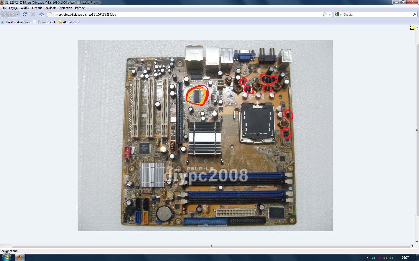

    Moja płyta to ta bez LPT czyli ta z obrazka Jak obniżyć temperaturę płyty głównej i poprawić wydajność komputera?

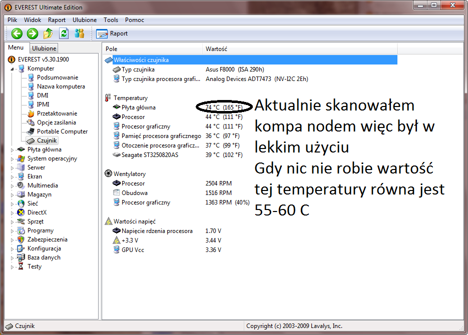

    Pokazuje również zakładkę czujnik oraz gdzie zmieniałem pastę i co się grzeje.

    Gorąco, to się będzie robić na sekcji zasilania procesora. Tranzystory nie są przylutowane do płyty. Co oznacza praktycznie brak chłodzenia!

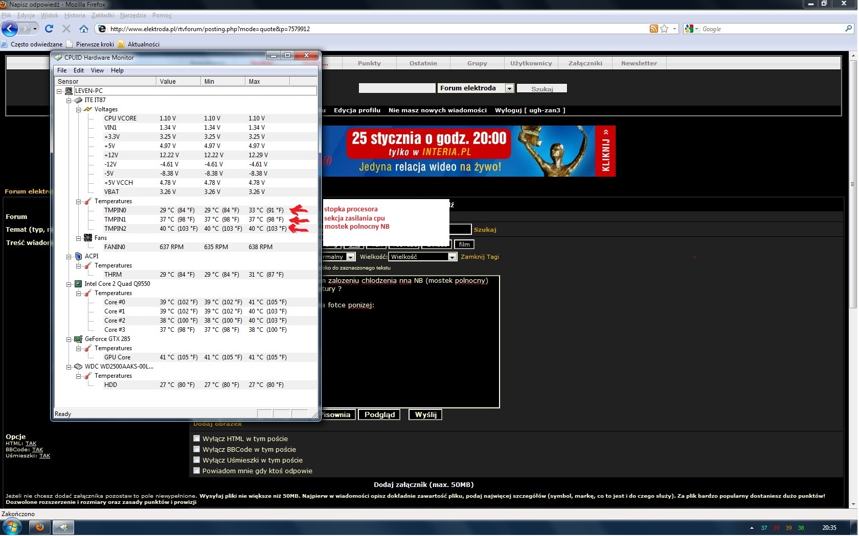

    Czyli po wymianie pasty i poprawnym zalozeniu chlodzenia na NB (mostek polnocny) plyta dalej pokazuje wysokie temperatury ?
    Pokaz tabelke z hwmonitora tak jak na fotce ponizej:
    Zrob odczyt pod obciazeniem. Hwmonitor jest sprytny i pokazuje temperatury minimalne, terazniejsze i maxymalne.
    Fotka, ktora pokazalem ma zaznaczone temperatury NB, sekcji zasilania cpu i stopki procesora.
    Jest to odczyt z plyty dfi p45 dk t2rs.
    Nie wiem czy u Ciebie bedzie tak samo, ale zrob ten odczyt i pokaz go na forum.

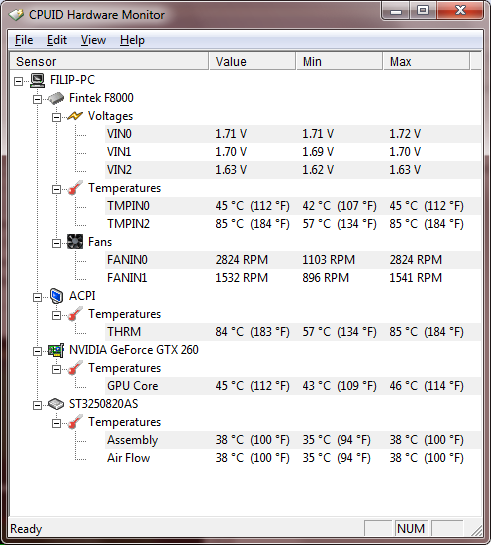

    mosiu
    Posty: 24
    Oto i odczyt Jak obniżyć temperaturę płyty głównej i poprawić wydajność komputera? Jeszcze raz dzięki za zainteresowanie tematem. To chyba jedno z najlepszych forum na świecie. Ludzie pomocni, a nie wszędzie tak jest:) Pozdrawiam

    Moje dane z everesta masz kilka postów wyżej(wiem jest tam troche mniejsza temp. ale to dlatego, że nie był tak obciażony, gdy robiłem screena z HWMonitora patrzyłem na dane w everescie i były takie same). Również wyżej pisałem, że poprawiłem już radiator i ma on ok temp 45C patrzyłem termometrem. Moze nie akurat równe 45C tylko trochę więcej ale na pewno nie 90.
    PS gdy zakładałem jeszcze raz radiator (gdy wymieniałem pastę) robiłem to zaraz po wyłączeniu kompa. I gdy ściągałem starą, oraz nakładałem nową pastę nie czułem jakiegoś wielkiego ciepła(chyba nie zdążyło by się ochłodzić w kilka sekund tak bardzo żebym nie czuł choćby tych 70 C).

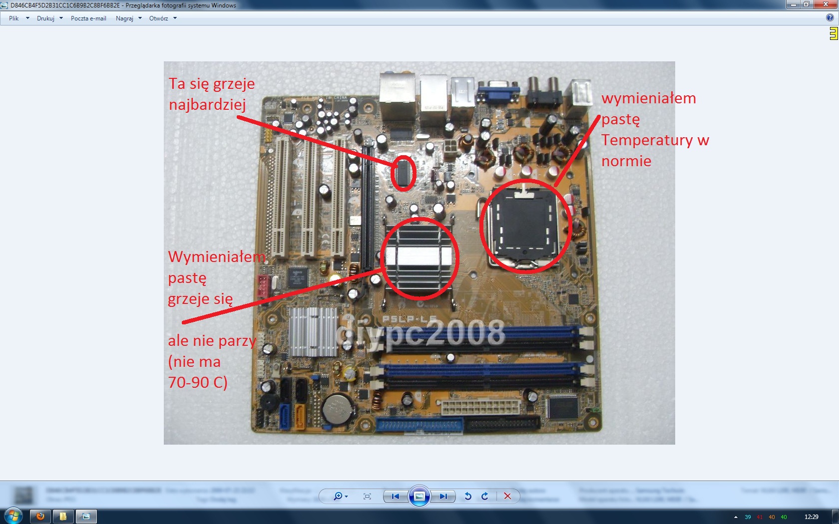

    I jeszcze pytanie mógłbyś wskazać na mojej płytce(foto wyżej) te mosfety? Z góry dzięki:)
    I co to za część, którą zaznaczyłem na rysunku która się najbardziej nagrzewa? Może ktoś wie?

    Gdybys pokazal fotki, o ktore prosilem (porownanie hwmonitora z everestem), to prawdopodobnie wskazalibysmy co jest takie gorace. Teraz podales cos konkretniejszego i jak kolega Wojtek zauwazyl moze to byc temperatura sekcji zasilania cpu a nie NB.
    Tak sie przygladam i chyba w sekcji zasilania cpu sa tranzystory "stojace" ?
    Moze ktos to zweryfikowac ?
    Najlepiej wlasciciel plyty niech spojrzy czy kolo tych stojacych zaznaczonych elementow jest napis Q.
    W tym pieknym zoltoczerwonym kólku :D jest element, ktory parzy ? .... mozna na niego zalozyc radiatorek bga lub dwa jak sie zmieszcza.

    No one właśnie są "stojące". To mosfety przetwornicy zasilającej procesor. Jeden z bardziej grzejących się elementów płyty. Normalnie są przylutowane do niej całą powierzchnią, i odprowadzają ciepło do płytki. A to "żółto-czerwone" to regulator napięcia, on steruje tymi mosfetami.

    Dzięki koledzy:) Odpaliłem w everescie test stabilności, temp. pokazywało 90 st C i dotknąłem te stojące tranzystory, no i prawie od razu poczułem jak mnie grzeje w palec i to już był temperatura bliższa 90 st C. Nawet bym nie podejrzewał, że to właśnie tam może się grzać. I teraz moje pytanie. Co z tym zrobić? Założyć te radiatory bga, i jak tak to jak? Bo one są właśnie stojące.
